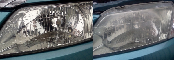

papier 2000
wiertarka
pasta z allegro za 4zł
2h pracy w pracy,
Jest efekt kolega myślał, że nówki.
wiertarka
2h pracy w pracy,
- Załączniki
- Efekty z mojej pracy
