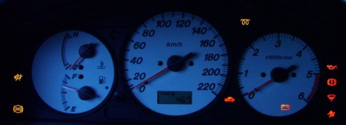

Postprzez mackie76 » 26 paź 2010, 14:57
daro39 napisał(a):Premacki z 2002 roku przed liftem
?? dziwna sprawa.
Mój egzemplarz jest z listopada 2001 i jest już po lifcie.
daro39 napisał(a):pod symbolem akumulatora niema w ogóle miejsca na żaróweczkę
?? jeszcze dziwniejsza sprawa...
Może jakąś składaną z kilku masz tą deskę...
Rozkład kontrolek:
Zdjęcie zaczerpnięte z forum Premacy Yarda.

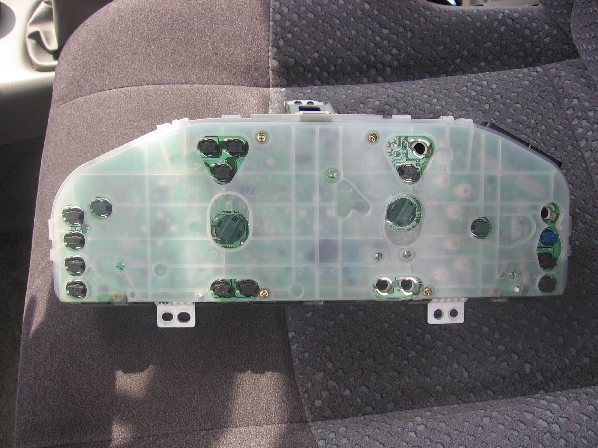

Postprzez Irek.k » 26 paź 2010, 18:36
Tak wygląd od tyłu u mnie

Postprzez daro39 » 26 paź 2010, 18:45
no to wydaje mi się że tak samo jak i u mnie i która to jest od ładowania aku ?

Postprzez say » 26 paź 2010, 18:48
Nie pozostaje nic innego jak zdemontowanie białego plastiku.

Postprzez Irek.k » 26 paź 2010, 18:54
Właśnie szukam w instrukcji i wygląda na to że nie ma. W benzynowych wersjach jest ona na górze po prawej, tam gdzie u mnie jest pusty otwór na żarówkę.
Hmm, nigdy nie zwróciłem uwagi na brak tej kontrolki.
Dodane
Znalazłem :)
Powinna być na dole obrotomierza, od tyłu brak kontrolki więc pewnie będzie dioda wlutowana na płytce.
Na zdjęciu jest to mniej więcej w miejscu otworu w tym plastyku po lewej stronie na dole, w prawo od 2 kontrolki od dołu.

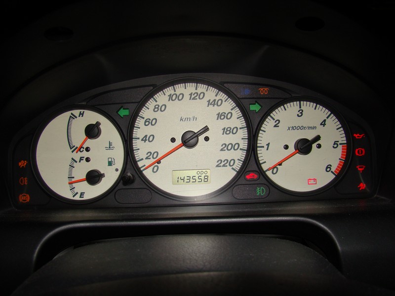

Postprzez say » 26 paź 2010, 18:57
Jak nie ma jak się pali po przekręceniu kluczyka, przecież nie ma tam świetlika na etacie, który chowa się ze wstydu gdy tam zaglądamy. Moje, może nie wszystkie ale sporne widać:

Postprzez daro39 » 26 paź 2010, 19:28
ściągnąłem ten biały plastyk i niestety żadnej żaróweczki niet, licznik od tyłu taki sam jak na zdj. Irka.k
papiery mam na Premackie na 2002 rok a po liczniku wychodzi że jest z przed 7.2001.

Postprzez Yard » 26 paź 2010, 19:48
say napisał(a):Czyli co, przed liftem nie ma kontrolki ładowania aku? Aż nie chce mi się wierzyć, ale po skośnych wszystkiego można się spodziewać. Nic się nie pali, nawet jakis świetlikoled wlutowany?
Kontrolka jest, tylko nie na zasadzie żarówki. Tak jak inne.

Postprzez daro39 » 26 paź 2010, 20:07
Kontrolka jest, tylko nie na zasadzie żarówki. Tak jak inne.[/quote]
No to pozostaje chyba tylko wymiana licznika , ach skośnoocy wymyślili <płacze>

Postprzez Irek.k » 26 paź 2010, 20:18
Jeżeli jest tam dioda, to daj jakiemuś elektronikowi i Ci wymieni. Tylko czy to wina diody, są dosyć żywotne i byś musiał mieć wyjątkowego pecha żeby padła.
