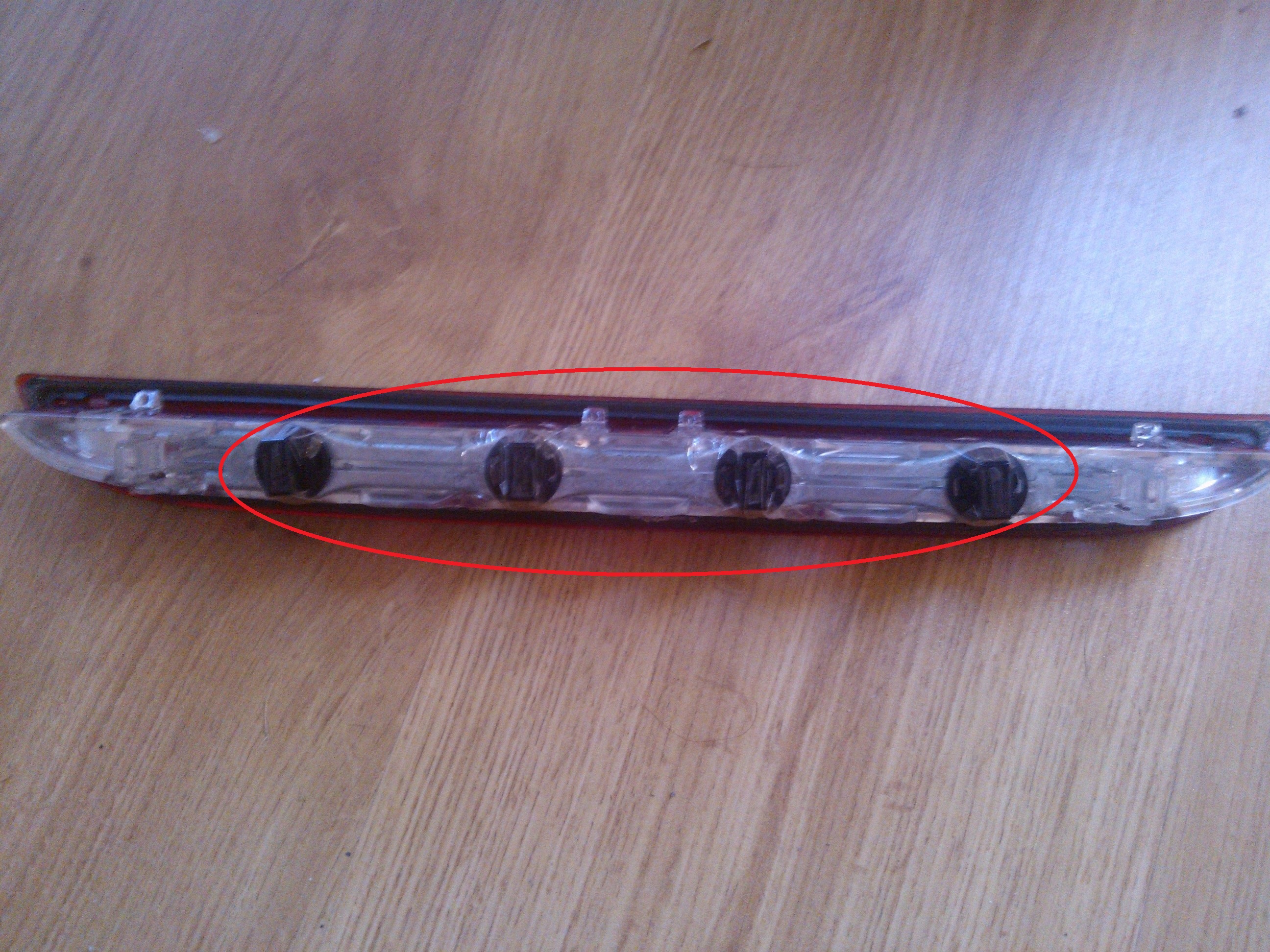

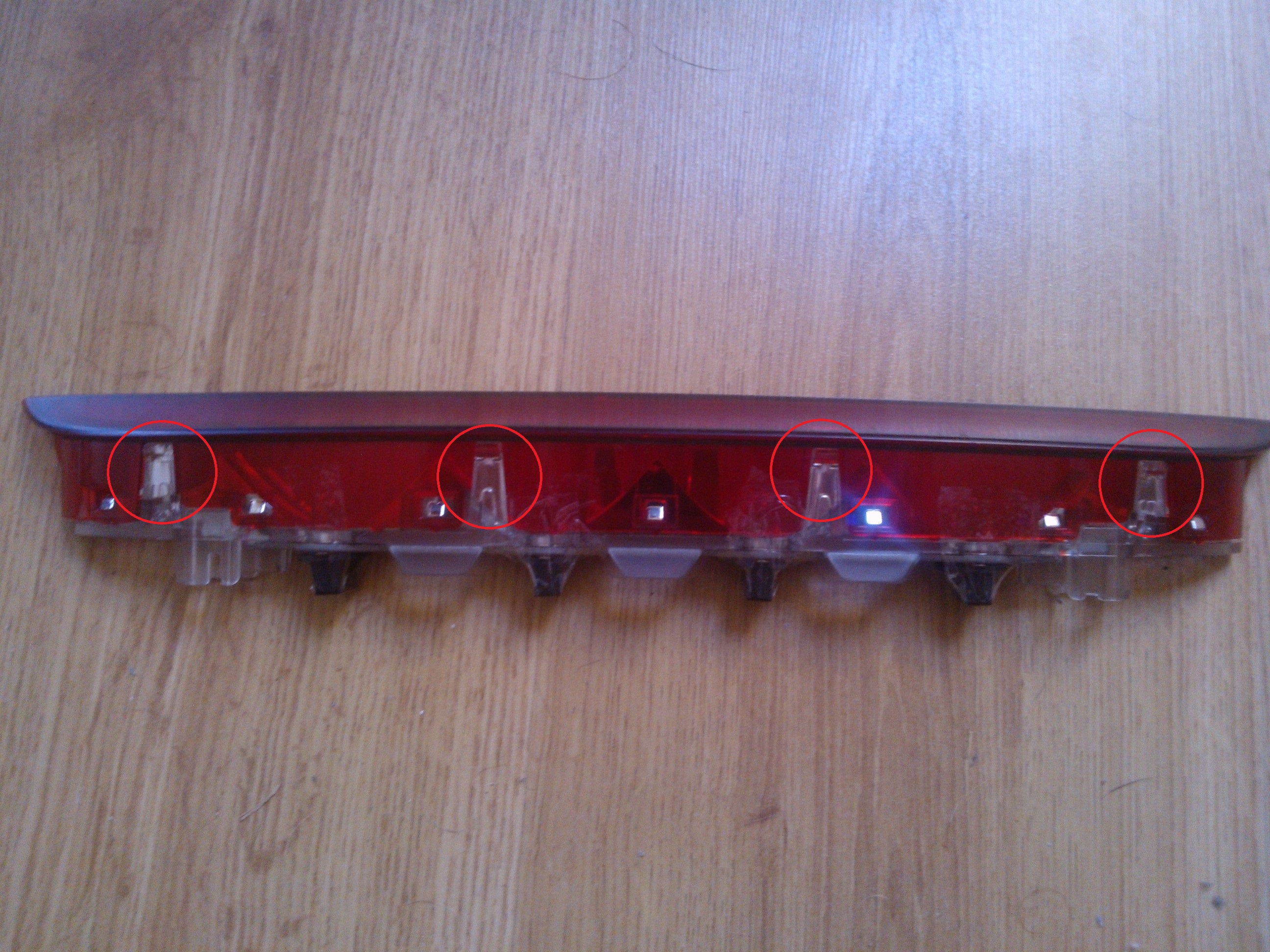

Potrzebujemy :
-klucz torx lub inne coś ,dość cienkego ,wygietego
-śrubokręt cienki lub nożyczki
-silikon
-15 minut czasu
start:
-otwieramy klapę,demontujemy maskownicę na górze klapy
-to co pokazuje to zatrzask,są ich na dole 4,oraz od góry 4,
do tych na dole dojdziemy spokojnie płaskim dłuższym
śrubokrętem lub nożyczkami,do górnych dojdziemy bez kłopotu tylko tych skrajnych,
do tego własnie potrzebny jest klucz torx lub coś cienkiego,jakby hak 90 stopni,
wsuwamy miedzy zatrzask lampy ,a blachę klapy-robimy dźwignię,a od przodu naciskamy
zatrzask śrubokrętem i lekko lampę wypychamy,ona ładnie powinna zwolnić
zatrzaski,to samo po drugiej stronie,środkowe dolne zatrzaski też naciskamy
i wypychamy lampę aby odstawała
.Wtedy łapiemy za lampę i lekko ale zdecydowanie
ciągniemy do siebie,to zwolni górne zatrzaski bo po prostu mamy miejsce aby lampę wysunąć,
można mając haczyk pobawić się w naciskanie górnych zaczepów ,
ale nie trzeba,ona się wysunie dośc sprawnie.Teraz mamy całą listwę w ręku
i sprawdzamy żarówki-u mnie akurat były luźne-poprawiłem blaszki-styki
a konkretnie odgiąłem je aby oprawka siedziała w listwie z oporem.
Po co silikon?otóż lampa ma uszczelkę,a tam gdzie sa górne zatrzaski,uszczelka ta jest często
podwinięta,warto to miejsce wypełnić odrobina silikonu,dosłownie tylko tyle-jakby
uzupełnienie brakującego kawałka uszczelki-oczyścić miejsce pod silikon!!
Montaż wiadomo-odwrotnie
Może komuś coś to pomoże co opisałem,robiłem to 1 raz i -spoko spoko

Dorzucę coś od siebie aby uzupełnić, może się przyda.
- Załączniki
- 1. W modelu z 2000 roku występują zatrzaski po obydwu stronach lampy, tylko od góry więc nie ma co szukać na dole :)
Na powyższym zdjęciu widać zatrzaski, które możemy zdjąć otwierając maskownice. Boczne otwieramy palcem zaś te środkowe można otworzyć przy pomocy kluczyka od stacyjki. Podważając zatrzaski lampa sama wychodzi.
