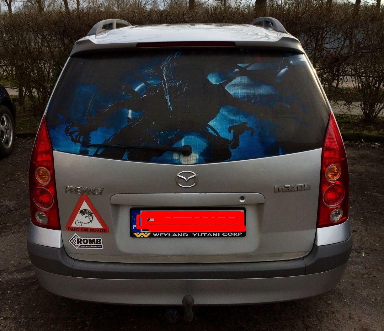

Odswieze temat, bo wlasnie wymienilem lampy tylne. Oprawki od wiazki nie pasuja, same klosze wpasowaly sie idealnie. Nowe wiazki i tak musialem przerabiac, bo jakis mądry czlowiek podpial mi instalacje haka za kostki pod wiazke.

Postprzez Domelek » 31 mar 2017, 10:02
Kit z lampami, zestaw Aliena – też taki chcę hyhyhyh <serduszka>
Od: 28 sty 2014, 19:48
Posty: 326 (0/4)
Skąd: Szczecin
Auto: 2002 Premacy 1.8 ma 101 koniów na benzynę, ubrana w Lodowcowy Błękit vel"Mrufka"
Postprzez switas » 23 kwi 2017, 09:49
Domelek napisał(a):Kit z lampami, zestaw Aliena – też taki chcę hyhyhyh <serduszka>
Zapraszam do Stargardu :)
