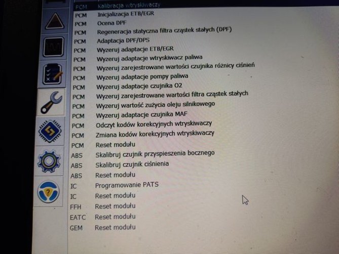

Wyczytałem, że może być zapowietrzona jeszcze pompa ABSu i potrzebny będzie komputer. Sprawdzałem FORScan-em i nie ma żadnych błędów oraz opcji odpowietrzania.
Brak wycieków czy wizualnie uszkodzonych czy spuchniętych przewodów. Nie mam już pomysłów co można jeszcze zrobić.
