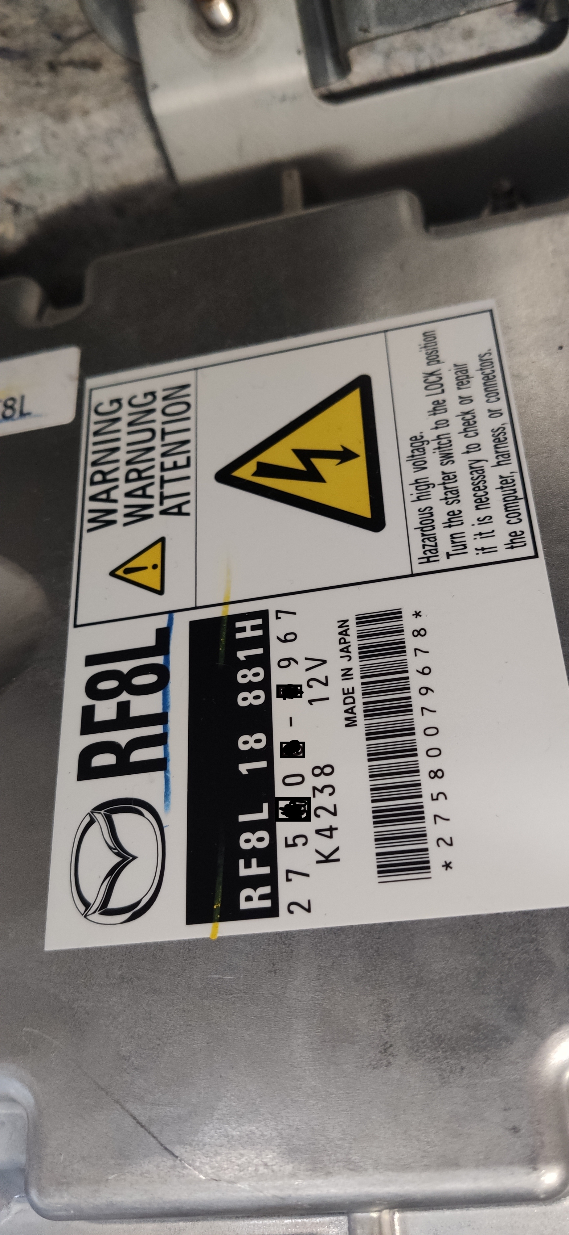

Pytanie: ktoś wie jaki nr wpisać i w jakim formacie (że spacjami, myślnikami, ciągiem,ile cyfr?) ten numer ,bo próbowałem wiele razy i nie rozpoznaje. W załączeniu etykieta z PCM-a mojej Mazdy. Proszę o wskazanie który nr i jak wpisać gdy ForScan woła o nr PCM.

Dla potomnych. Temat rozwiązałem wpisując numer PCM-a z tel. na którym ForScan działa z moją Mazdą. Niestety nie jest to ten z naklejki ani kombinacja cyfr i znaków na niej widniejących. Po wpisaniu numeru PCM ForScan się zawiesza. Restart nic nie daje bo aplikacja nie zapisuje w tym stanie rozpoznanago auta. Poradziłem sobie tak, że gdy aplikacja wołała o nr PCM wpisałem go i fizycznie odłączyłem Elma. Program zgłaszał brak interfrejsu,ale w tym momencie zapisał konfigurację auta. Dalej już tak jak pisałem ,czyli bez zapłonu odpalam połączenie ForScana i wszystko hula. Pro forma wszystko to na Viakenie STN 1170 v5.6.7 ELM327 V1.4b
