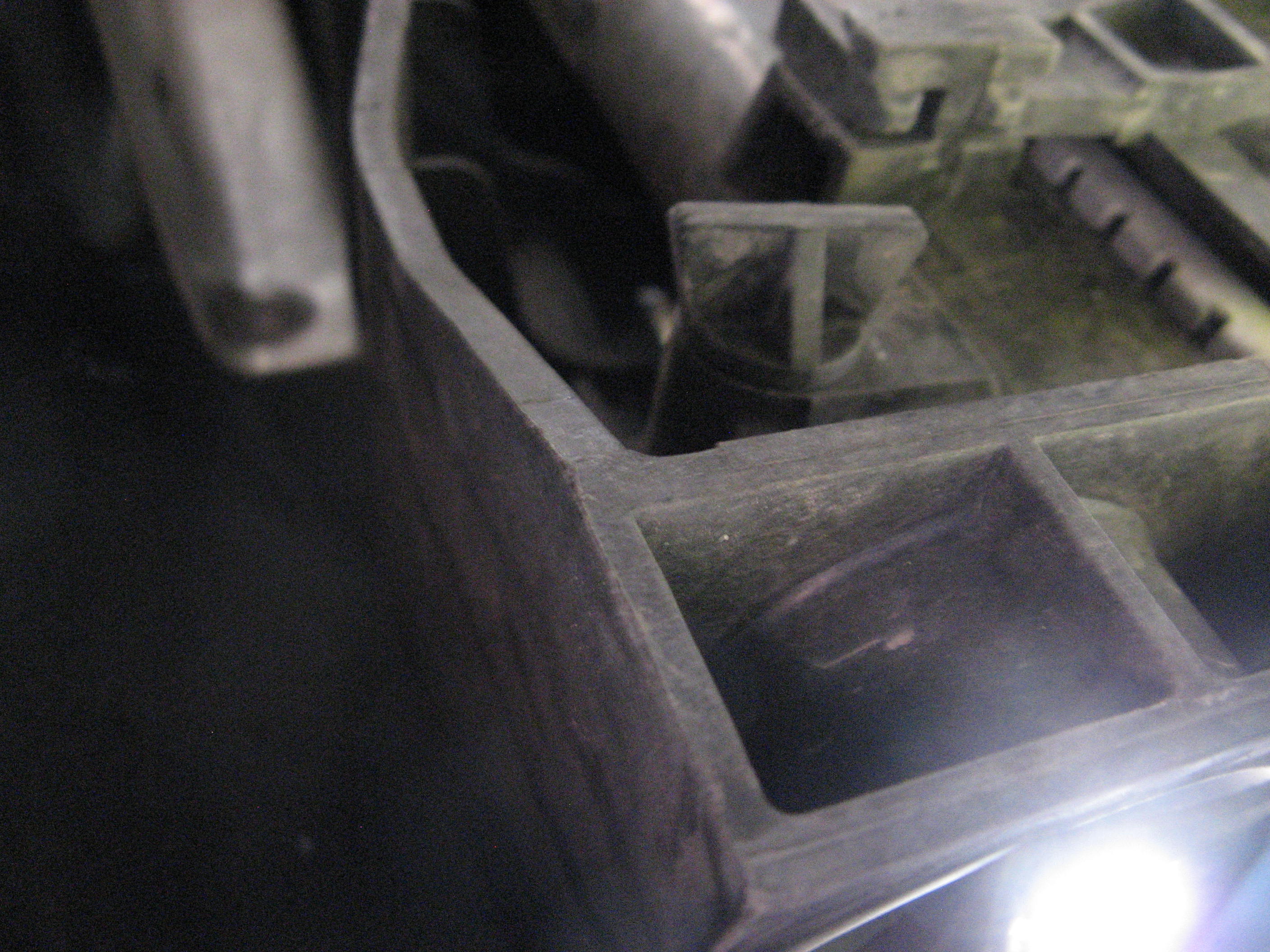

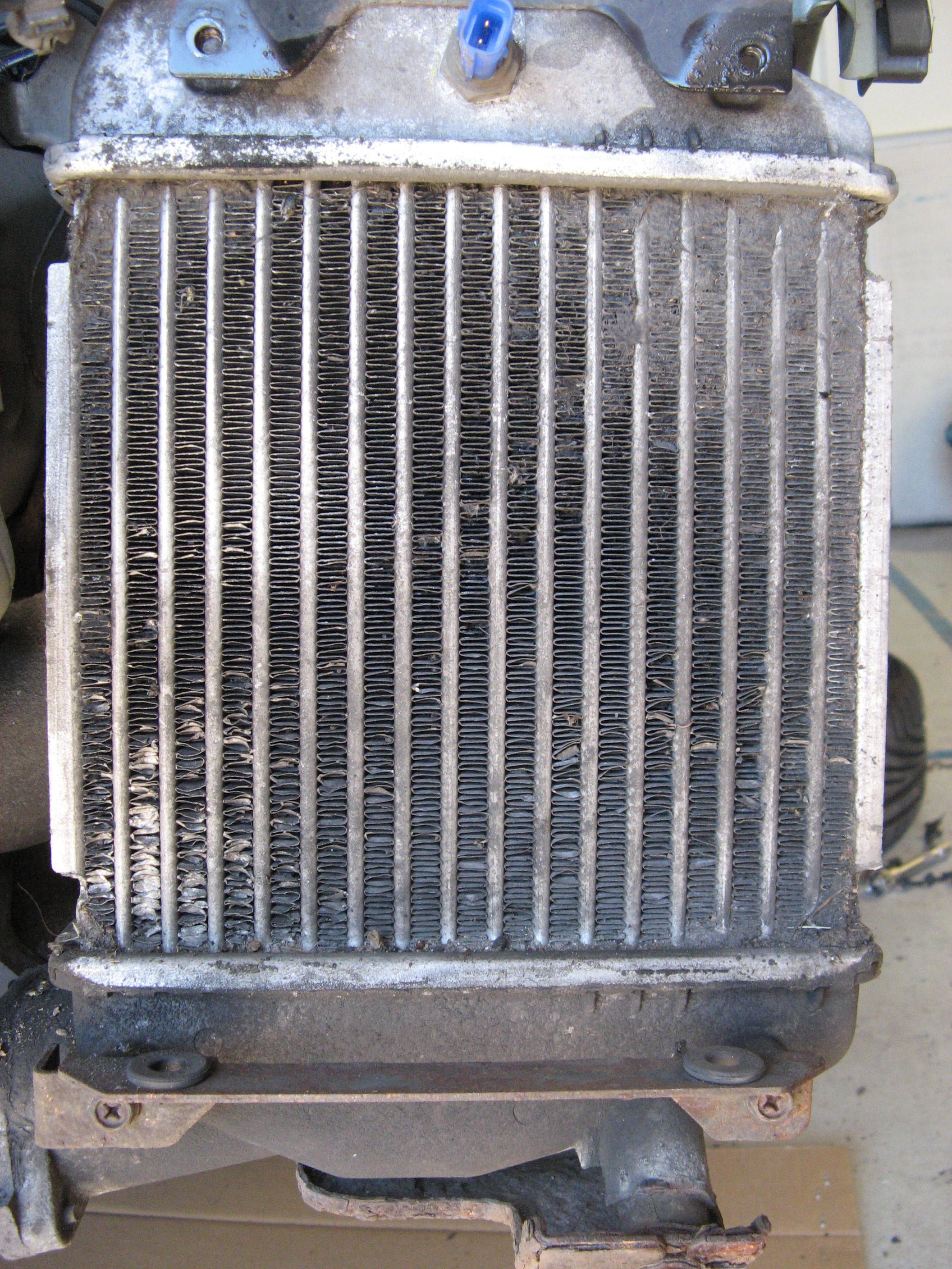

Tak wyglądał IC po zdjęciu osłony z przodu
W środku – jak się spodziewałem – był olej

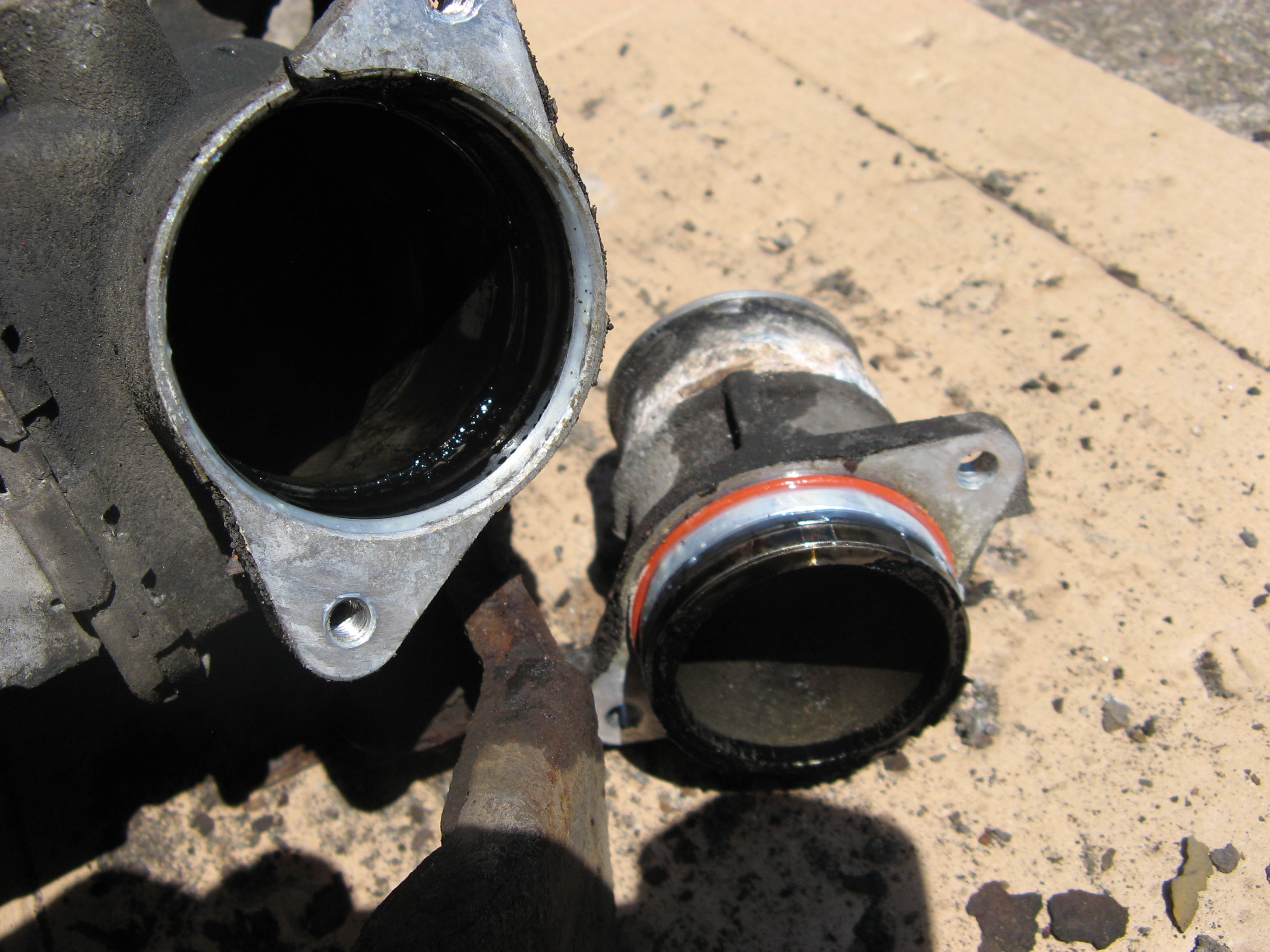

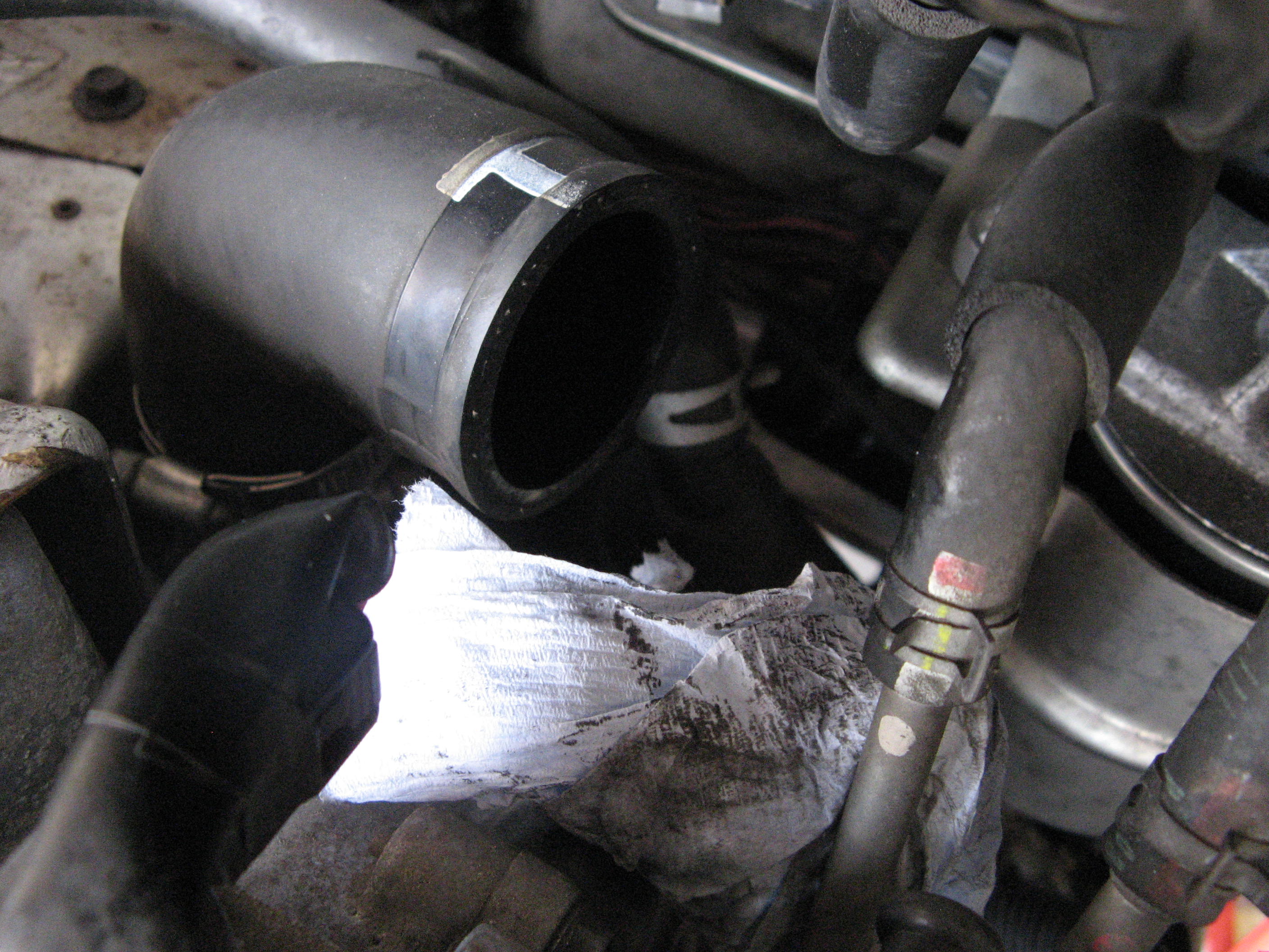

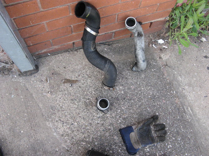

Wymontowałem wszystkie rury dolotowe. O dziwo było sucho w kolanku wychodzącym z turbo. Na zdjeciu niebieski ręcznik tylko starł kurz w środku. Wniosek – szczelne turbo.
Najpier IC płukałem w środku białym spirytusem technicznym. Potem IC był płukany w gorącej wodzie z płynem do mycia naczyń
Były też myte wszystkie rury układu dolotowego.
Na zdjęciu widoczna tylko cześć z nich.

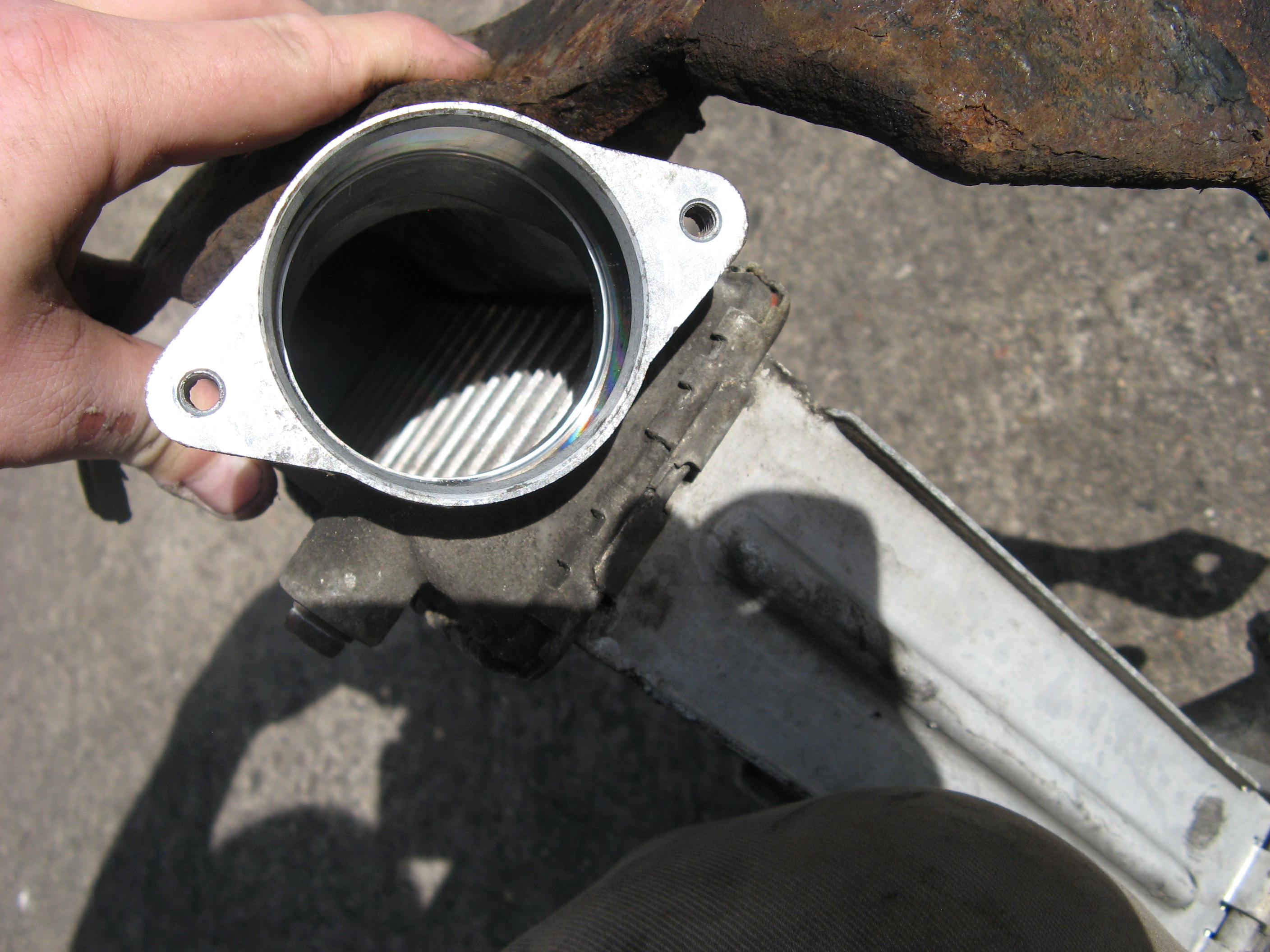

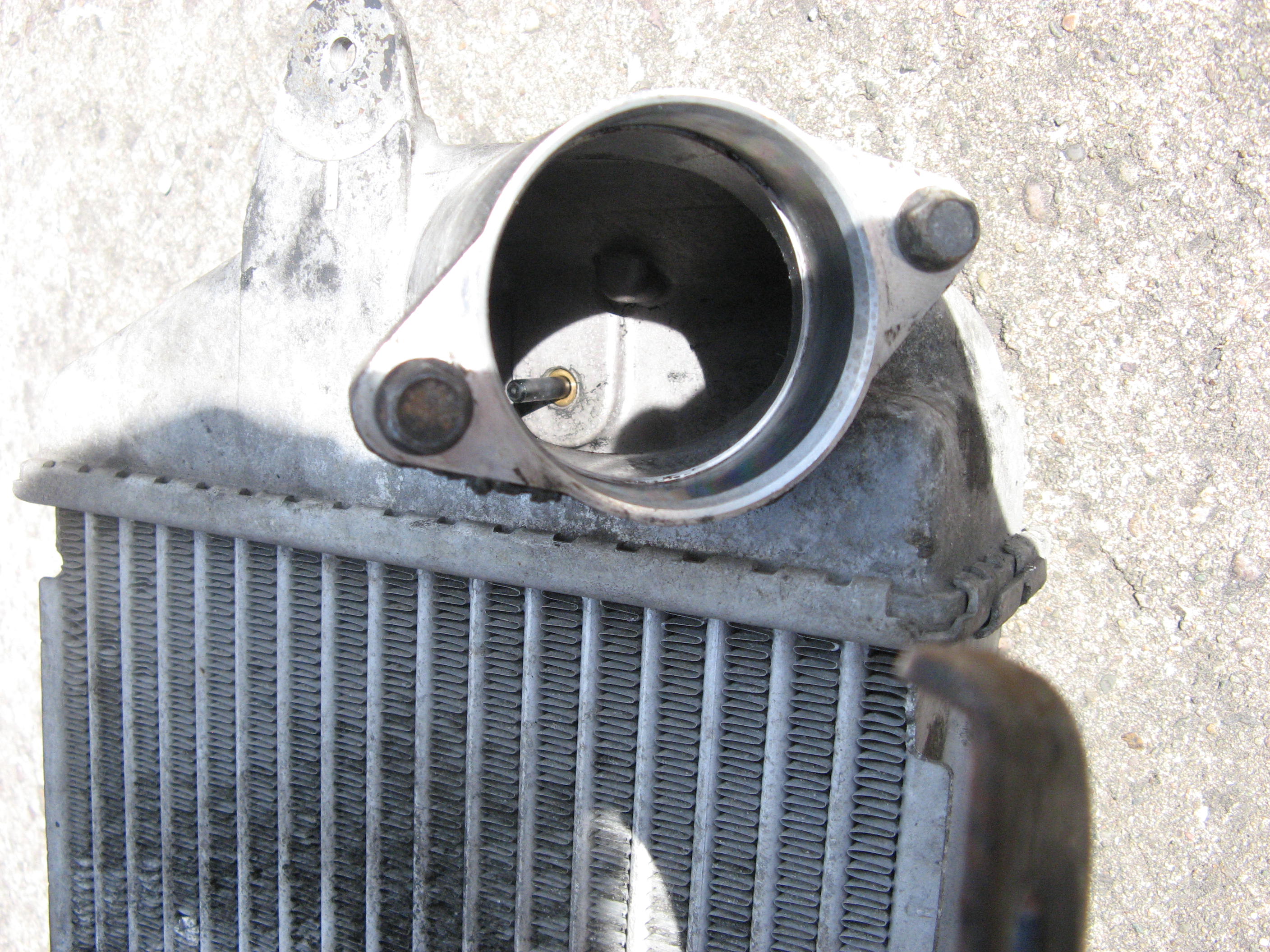

A tu umyty i wysuszony IC

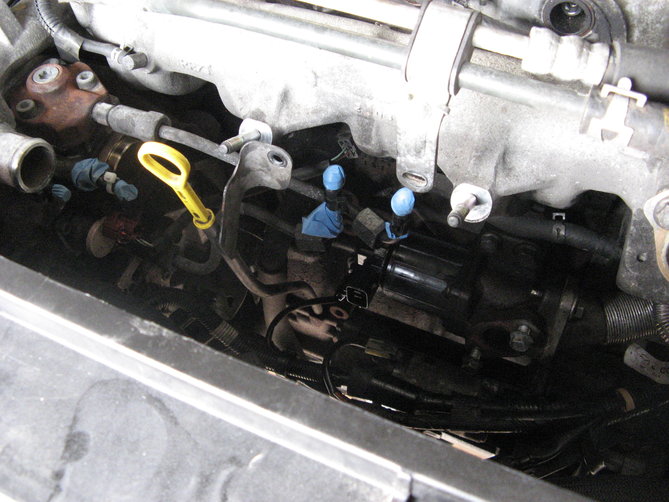

Na początek demontaż obudowy filtra powietrza, rur dolotowych idących od niego, akumulatora i obudowy akumulatora.
Potem odłączamy wiązkę przewodów do wtrysków i czujników.

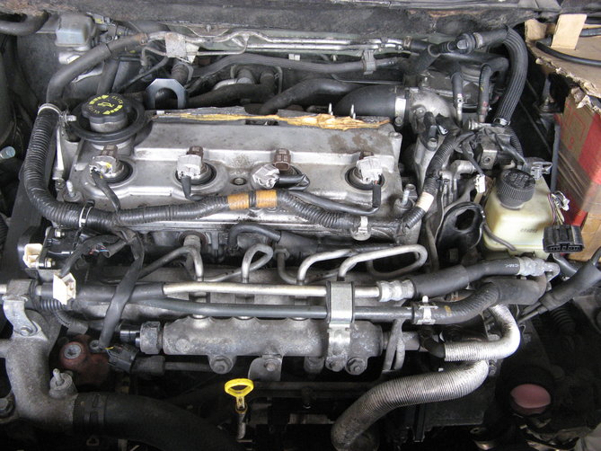

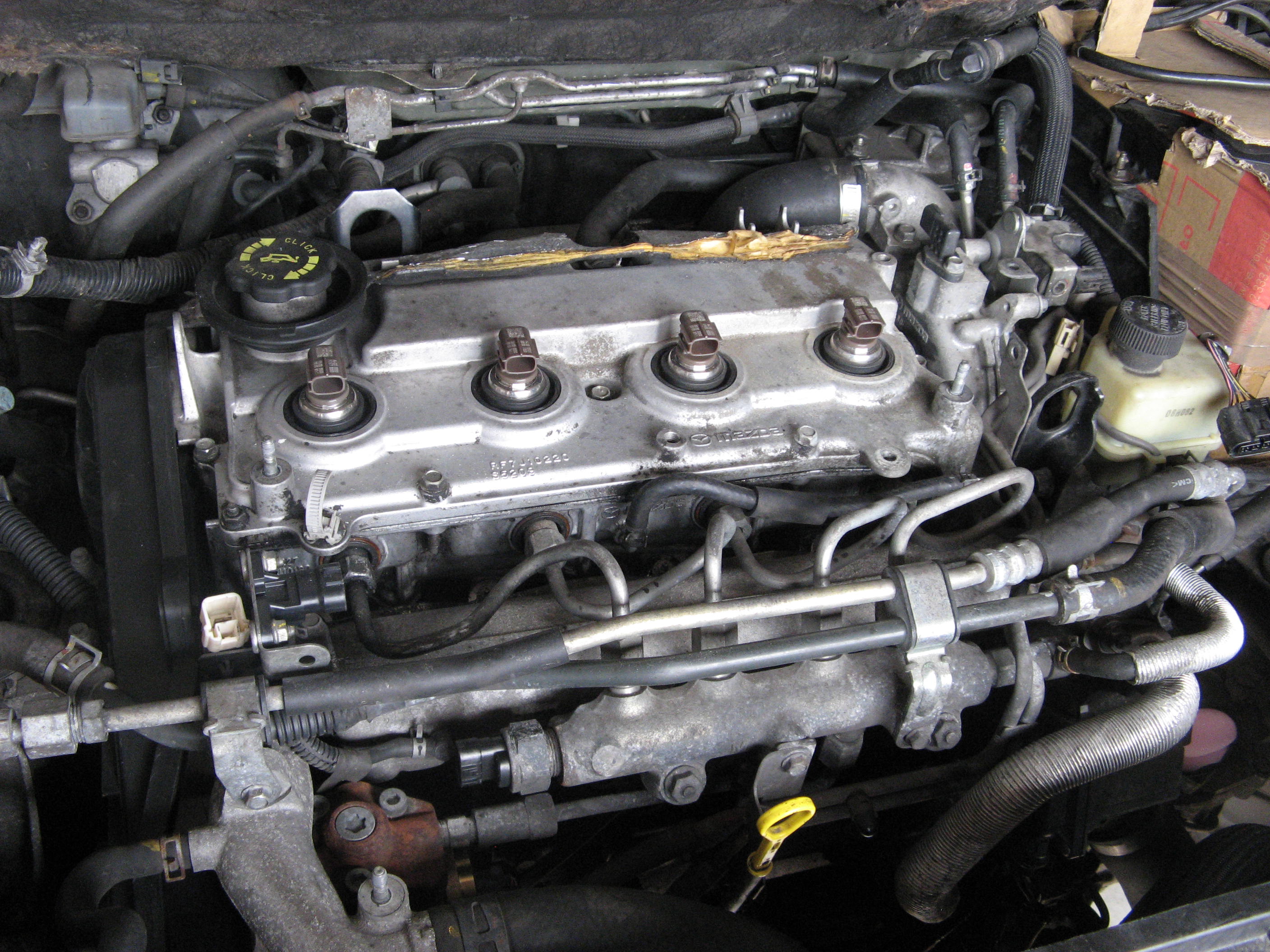

Tu jeszcze kompletny silnik
I tu silnik już bez kabli

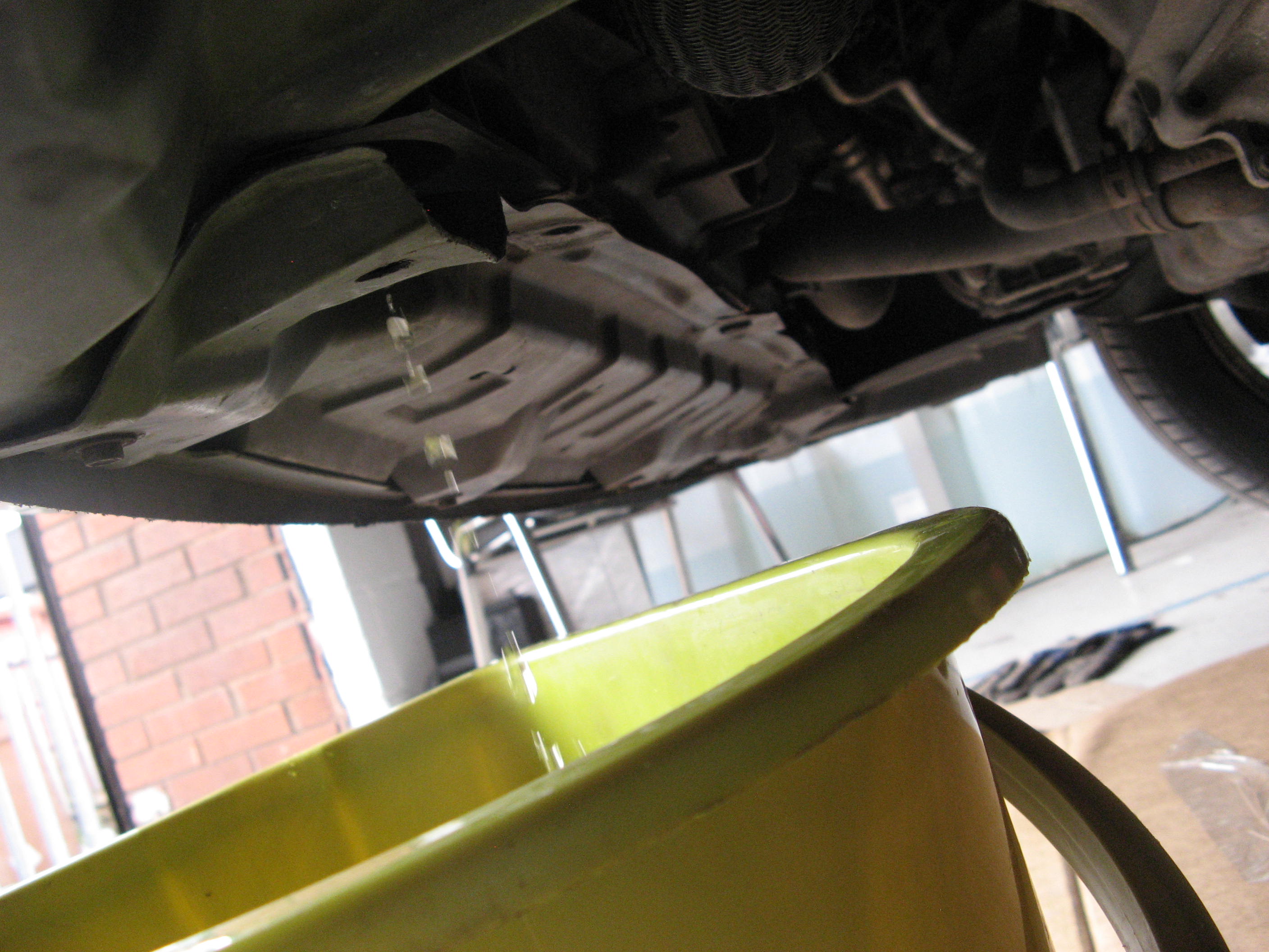

Spuszczamy płyn z układu chłodzenia. Ja mam chłodnice z kranikiem to ta czynnośc u mnie była bardzo łatwa do zrobienia
Kranik – widok od spodu samochodu.
I spuszczany płyn

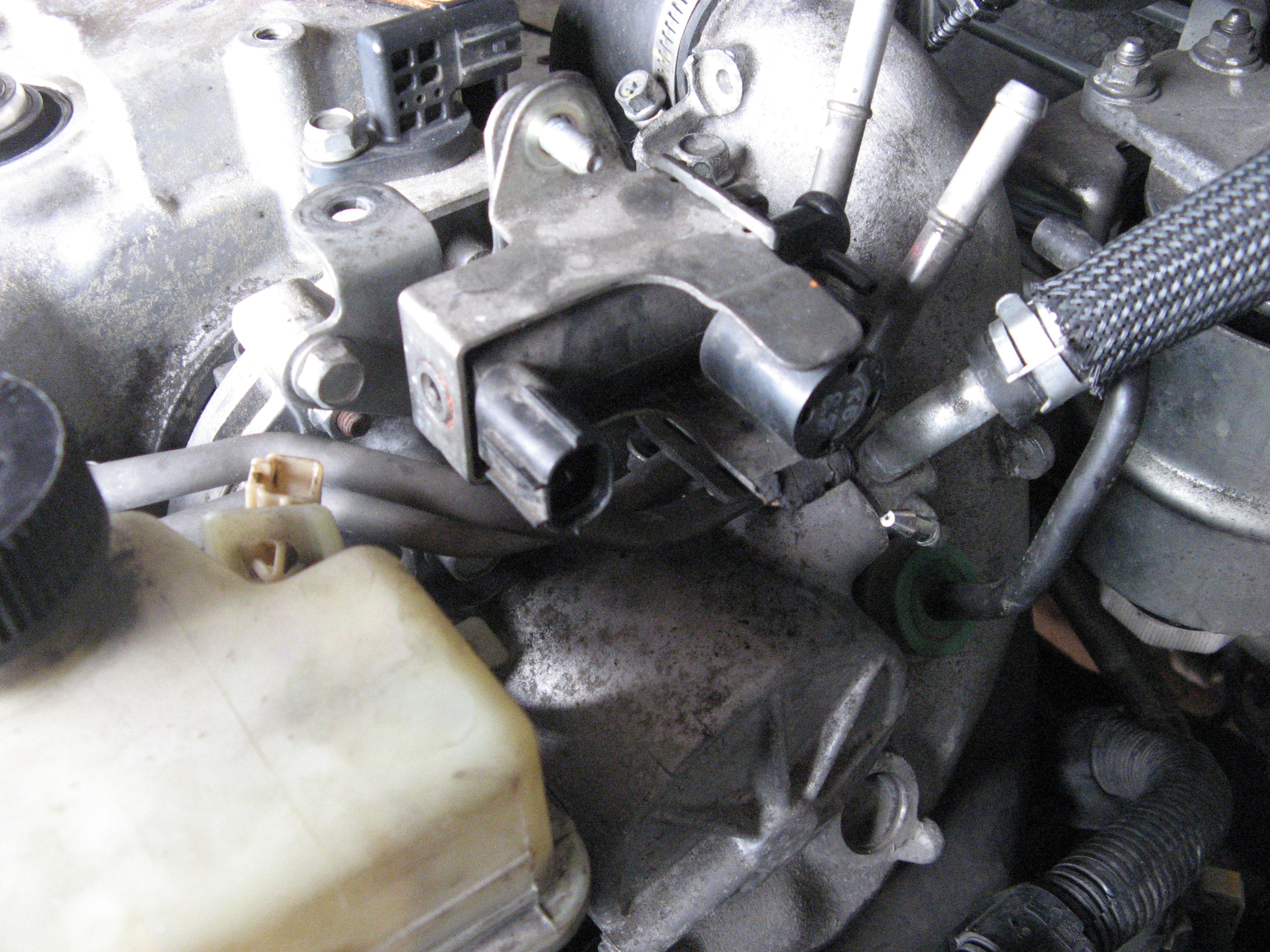

w międzyczasie zdemntowałem czujnik cisnienia z kolektora ssącego

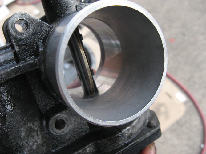

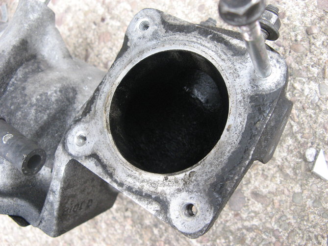

Mozna też w tym czasie zdemontować przepustnicę i rurkę łączącą EGR z kolektorem ssącym.
Na zdjęciu moja, lekko brudna choć była czyszczona 6 tygodni temu (przejechałem około 300km).

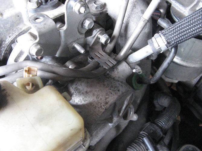

Jak już płyn zleci to czas na demontaż szyny układu zasilania.
Demontujemy przewody paliwowe doprowadzające paliwo do pompy wysokiego cisnienia.
Ściagamy zaciski i zsuwamy przewody.

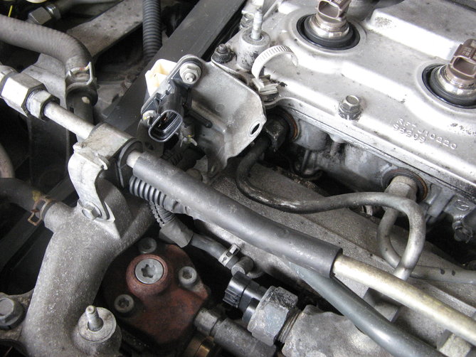

Po drugiej stronie silnika demontujemy widoczny na zdjęciu układ przełączania podciśnienia. Na zdjęciu już z odłączonymi wężykami podciśnienia.

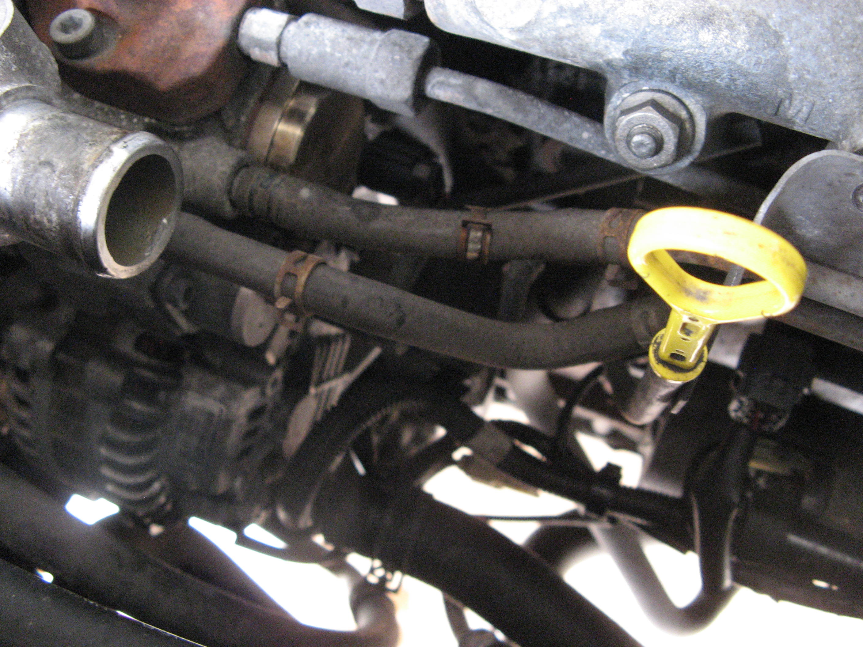

Następnie odkręcamy śrubę trzymającą przewody paliwowe. Wcześniej trzeba ściagnąć z nich przewody gumowe które idą z filtra paliwa. W końcówki wsadzić coś, by nam sie paliwo nie cofneło do zbiornika. Będzie łatwiej odpowietrzyć.
Na zdjęciu juz ściagniete przewody paliwowe.
Widać też ściagnietą wczesniej rurkę łączącą EGR z kolektorem ssącym.

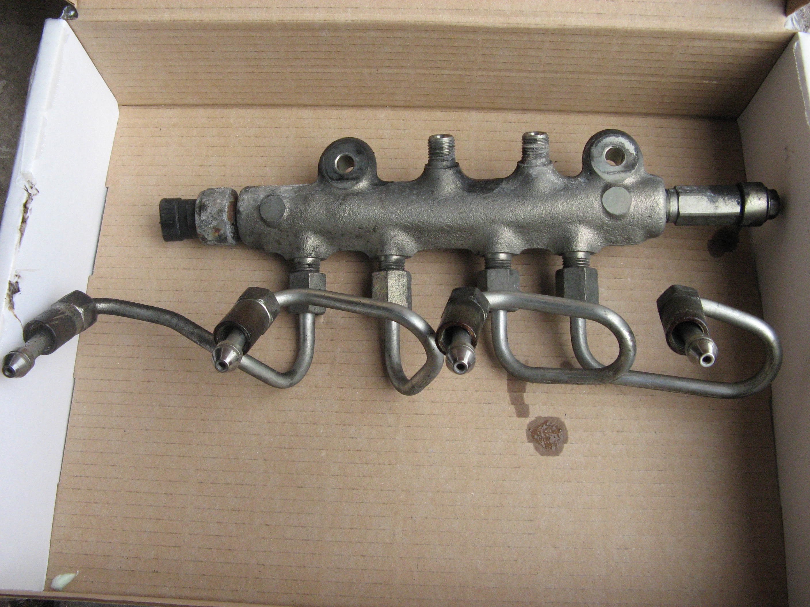

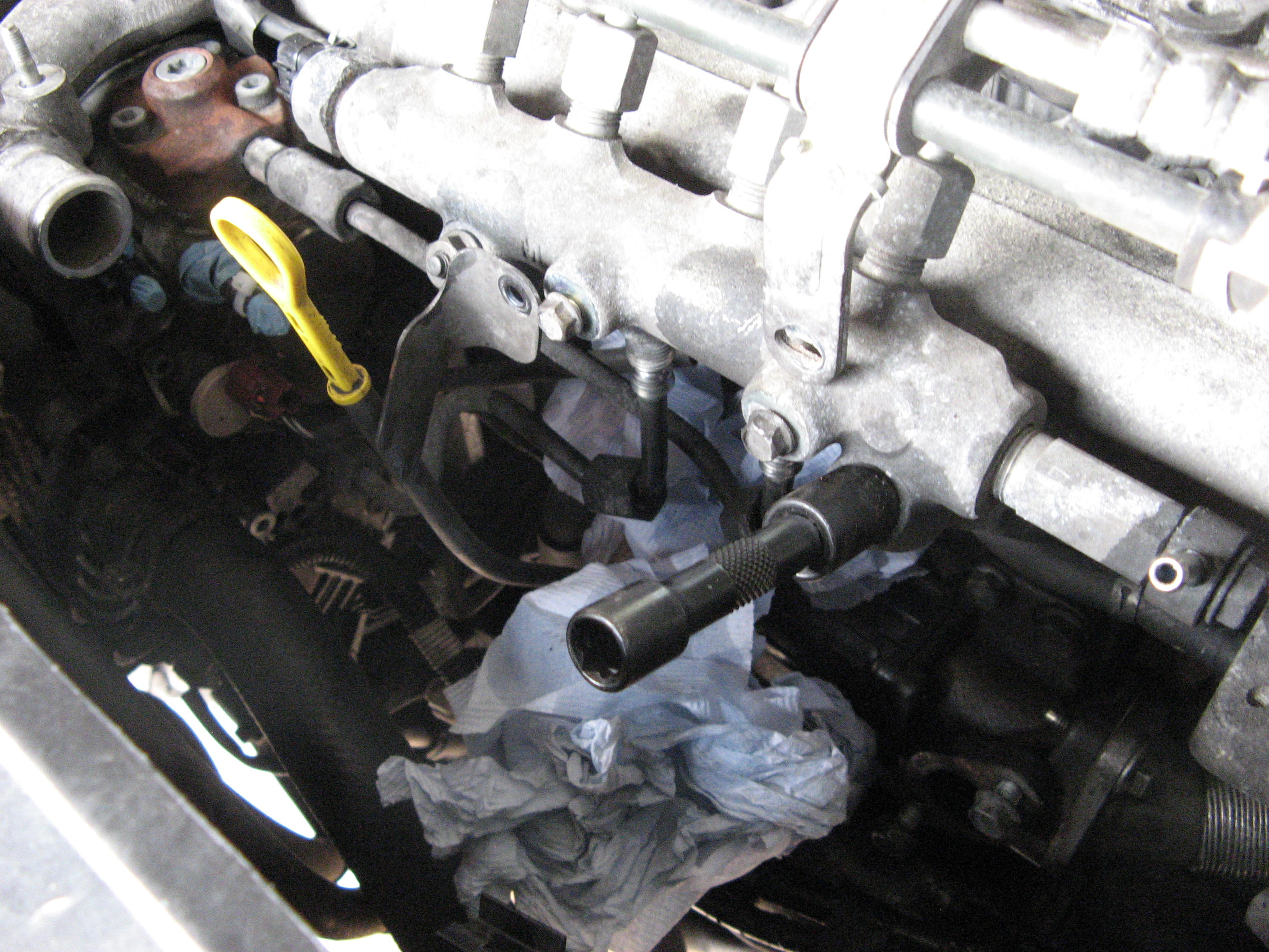

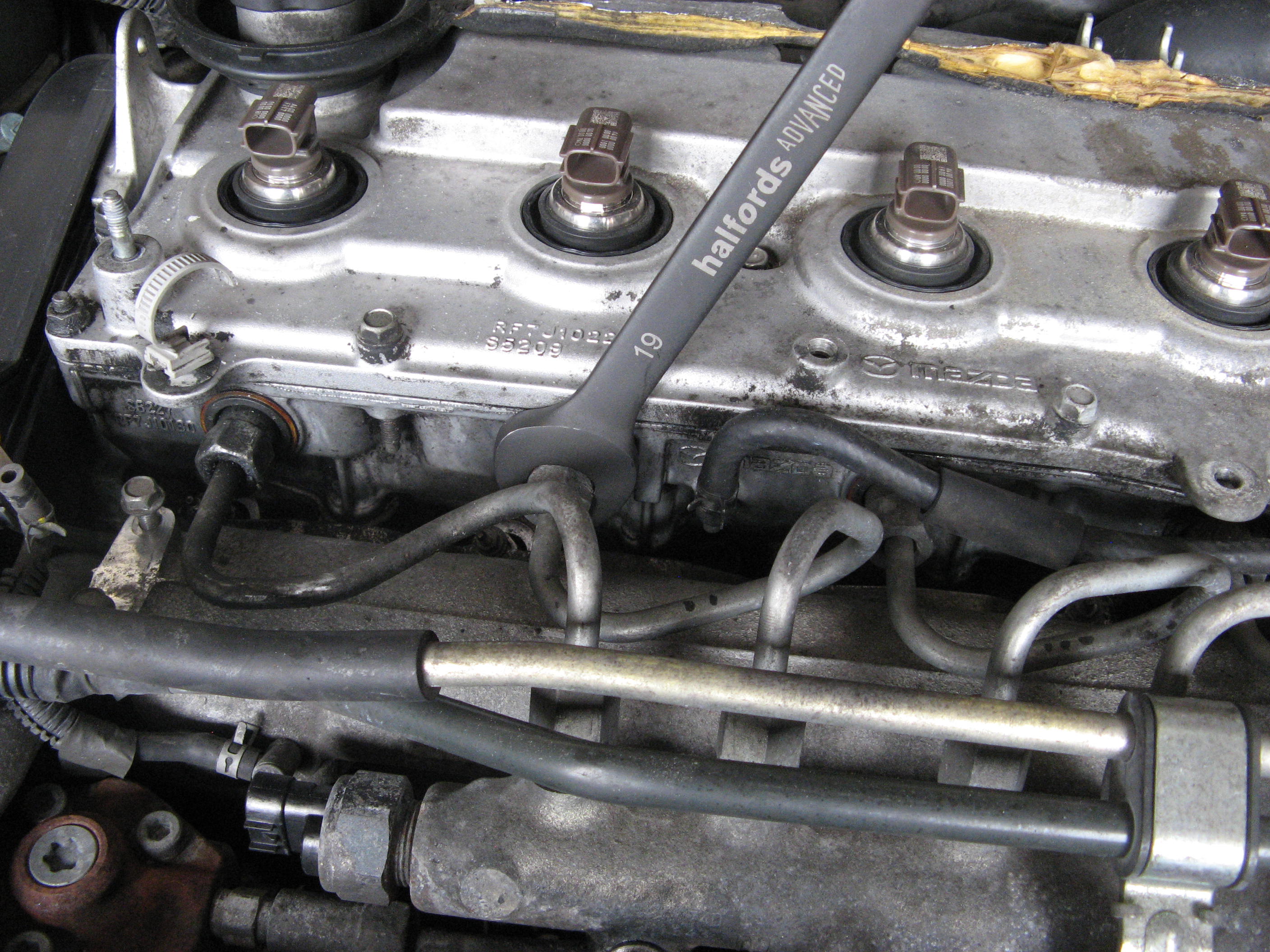

Teraz demontujemy szynę Common Rail. Czyli odkręcamy po kolei przewody ciśnieniowe
Później przewody doprowadzące paliwo z pompy wysokiego cisnienia
Następnie odkręcamy szynę Common Rail od kolektora.
I tu juz wyjęta szyna CR i schowana w pudelku

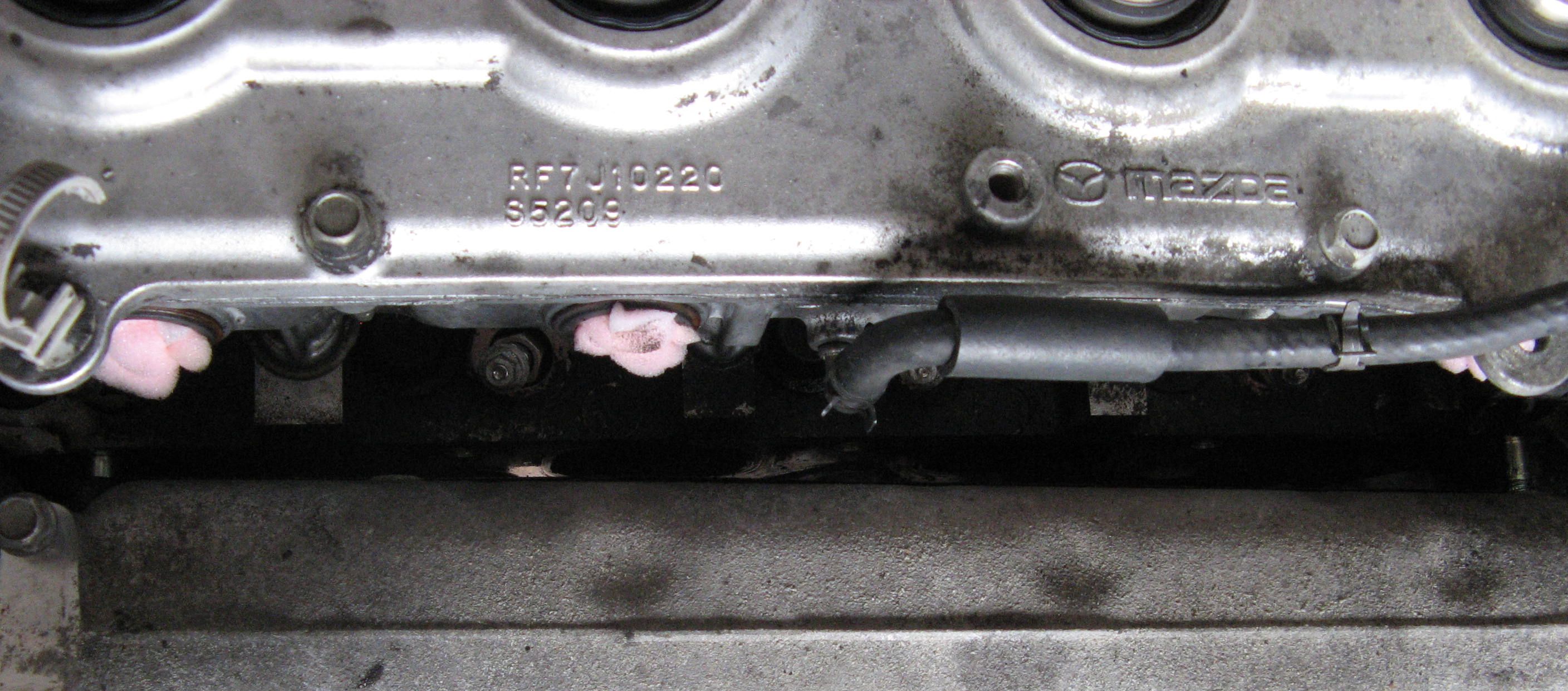

Wejścia wtrysków zabazpieczyć przed brudem i kurzem (widoczna pomarańczowa gąbka)

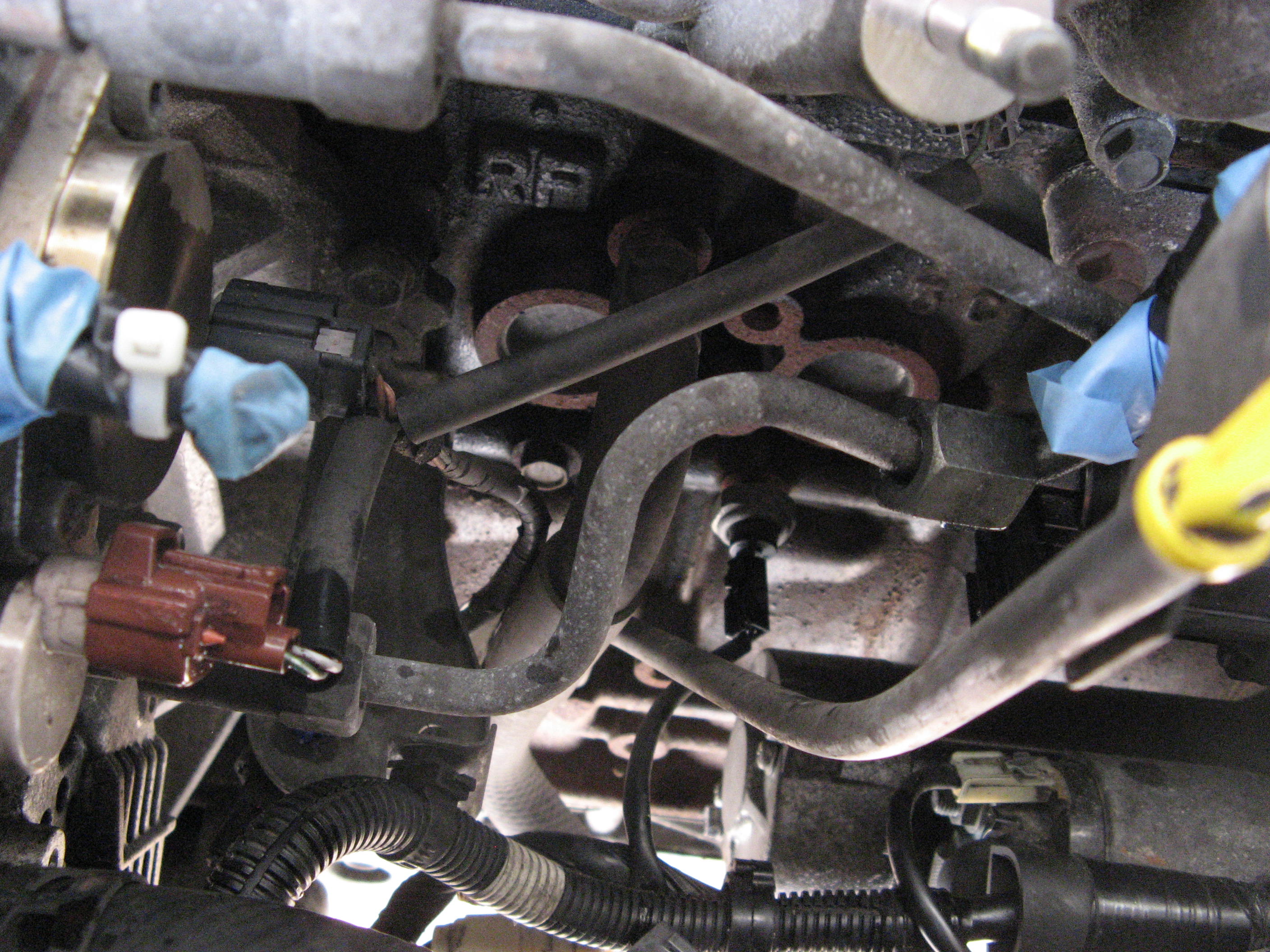

Później sie okazało że widocznie dwa przewody paliwowe doprowadzające paliwo do szyny Common Rail też musiałem wykręcić bo mi przeszkadzały w odkręcaniu kolektora.
Widoczne na zdjęciu wtyczki na pompie też dla wygody odłączyć.

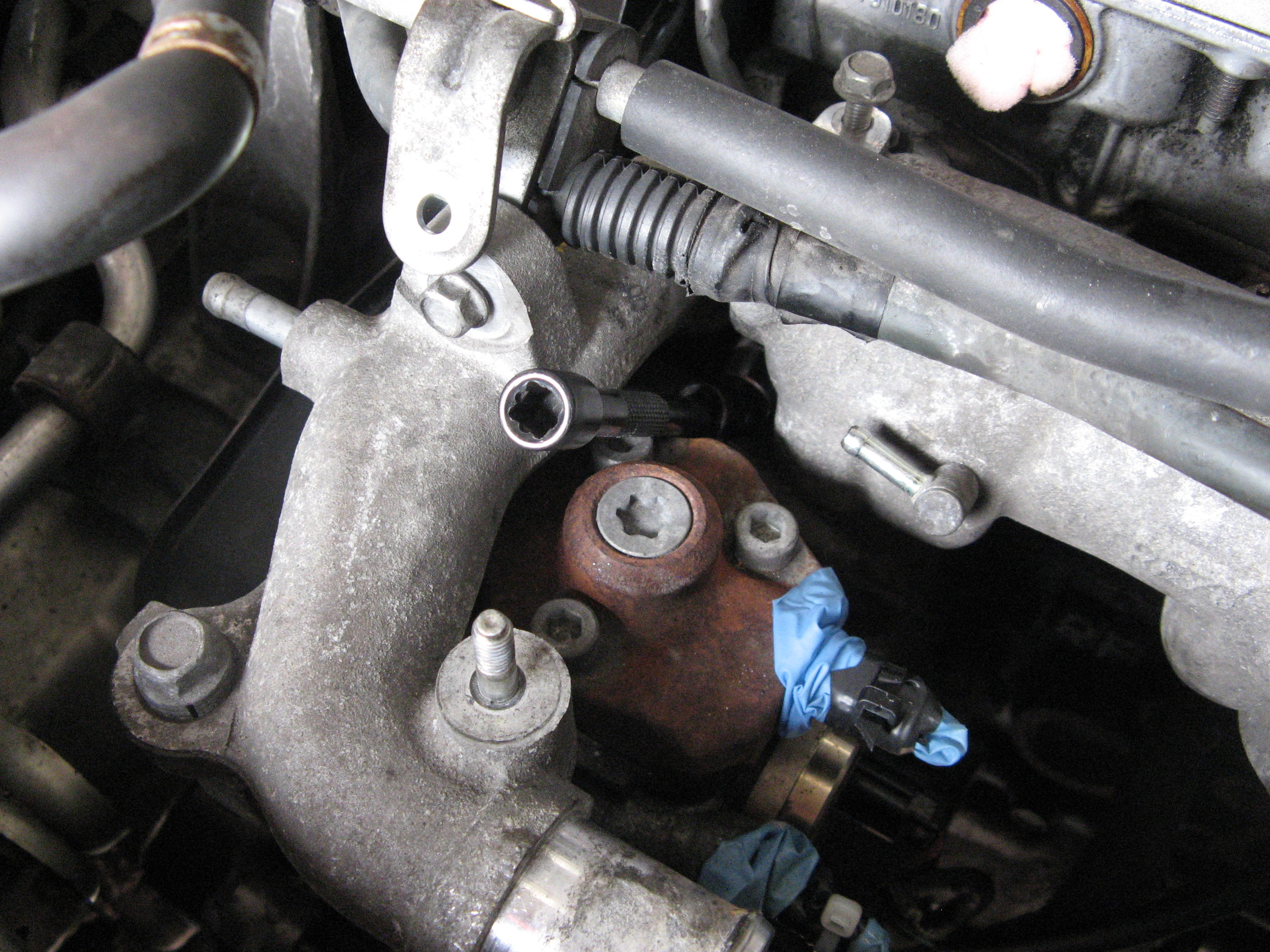

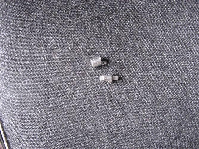

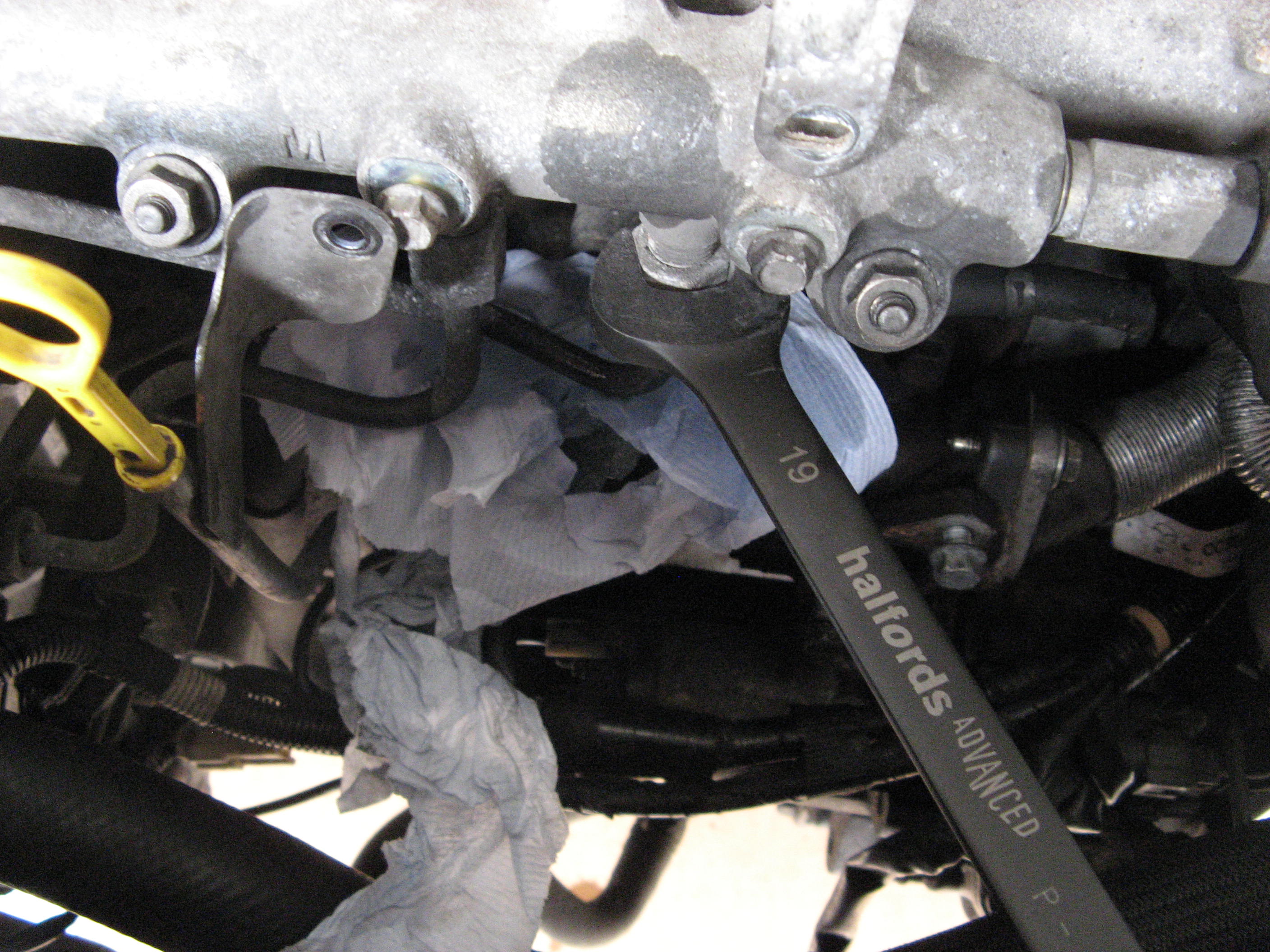

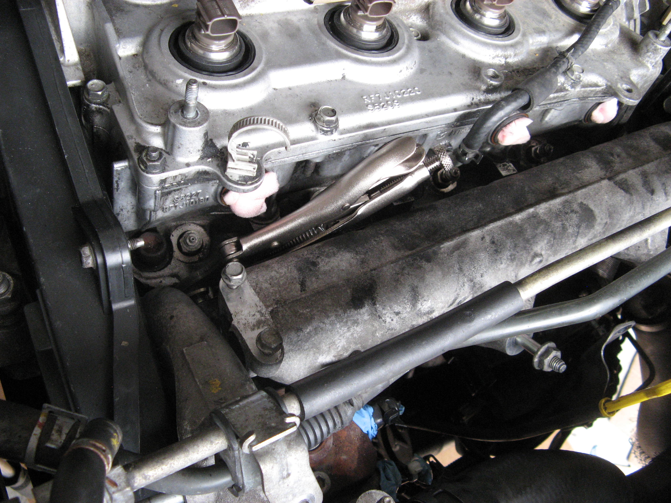

Teraz się bierzemy za odkęcanie kolektora ssącego. Przykręcony jest na 7 śrub i dwie szpilki z nakętkami. Szpilki są po obu końcach w górnym rzędzie śrub. Największy problem jest z odkręceniem tej, po lewej stronie gdyż jest ona zasłonięta pompą wysokiego cisnienia. By pompę wyciągnąć musiałbym ściągać rozrząd, a tego nie chciałem robić. Tak więc użyłem “małej grzechotki na przedłużce, przegubem kardana
i jeden przegub pękł
Na szczęście Miałem jeszcze jeden w drugim komplecie kluczy.
Kolektor odkręcony ale nie mozna go ściagnąć ponieważ pompa wys cisnienia przeszkadza. Można go tylko troche odchylić. Trzeba wykręcić szpilki. Najpierw odkręcamy prawą szpilkę, a potem lewą takim kluczem jak na zdjęciu

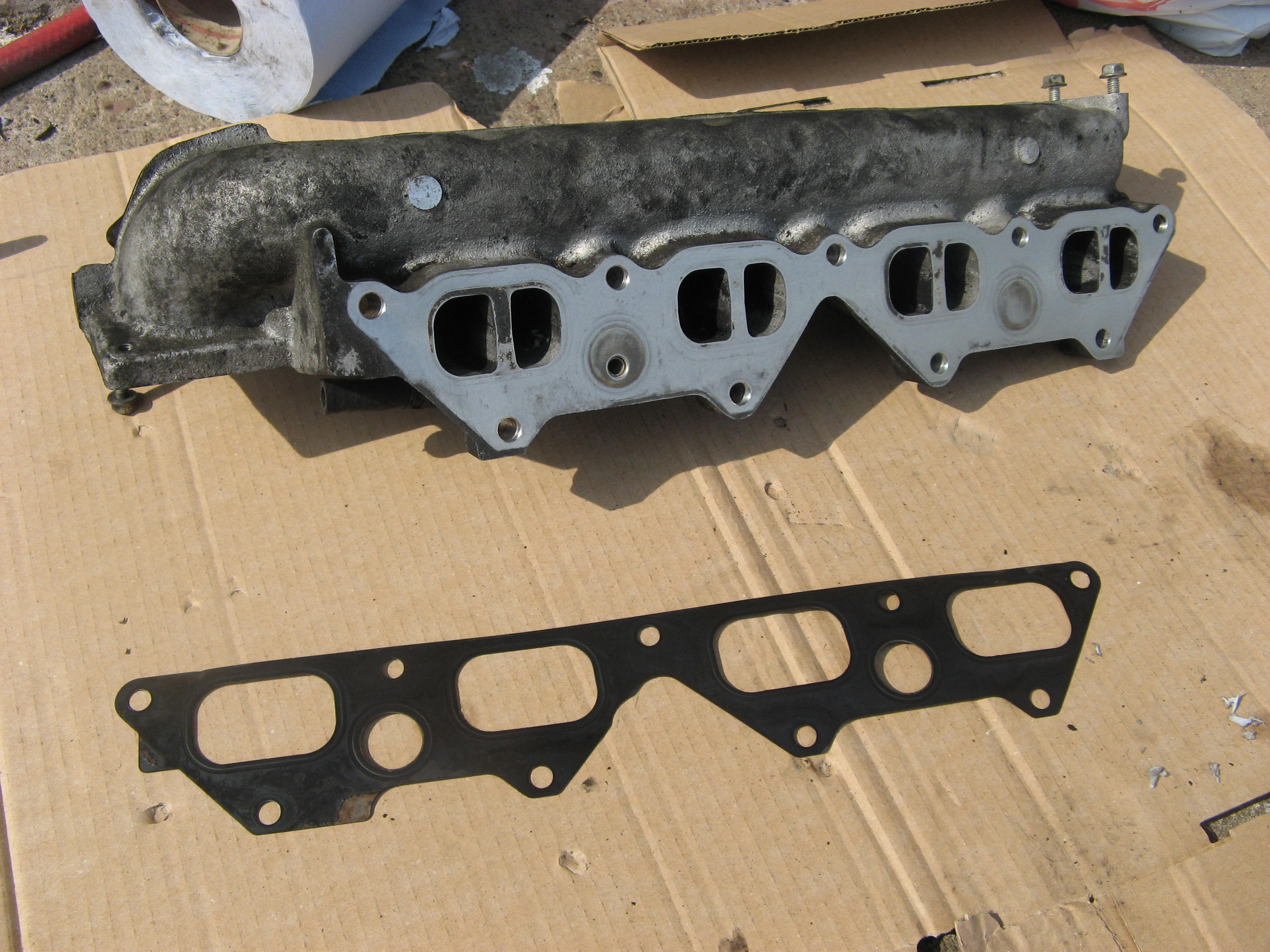

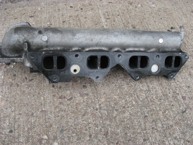

Gdy to nam sie to uda to wyciagamy kolektor na zewnątrz. Na zdjęciu z przyklejoną uszczelką

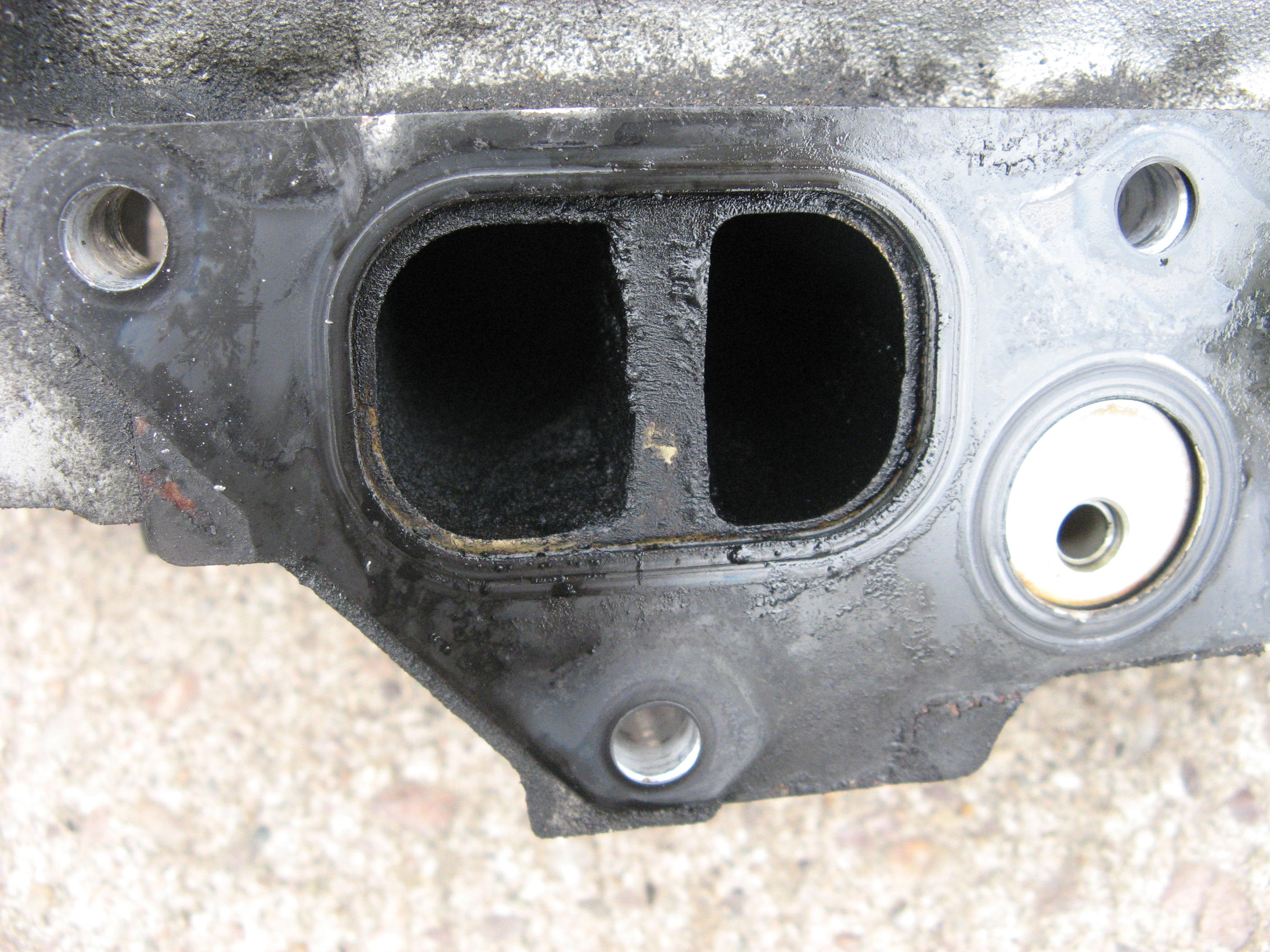

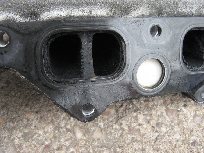

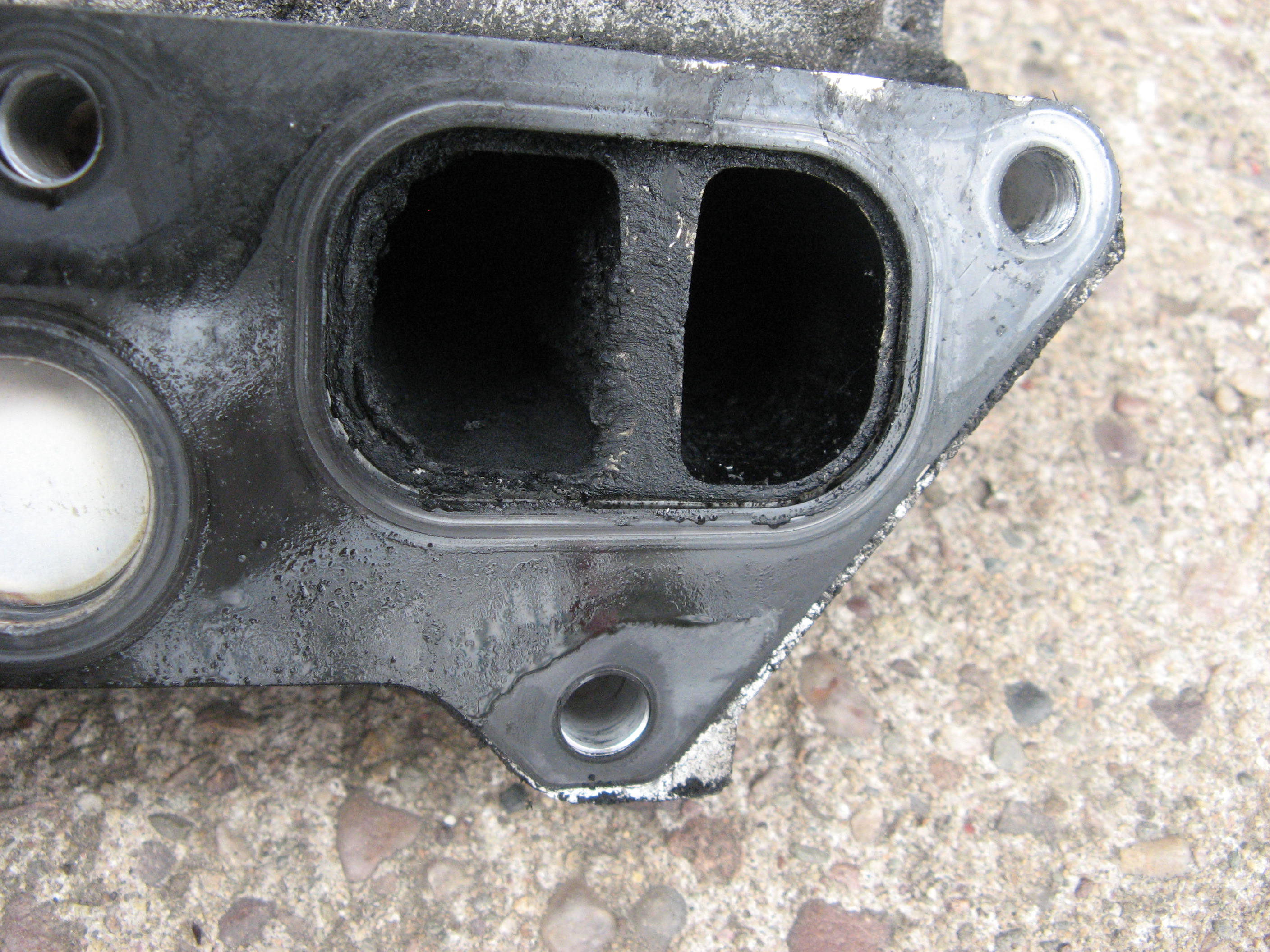

widok od strony przepustnicy

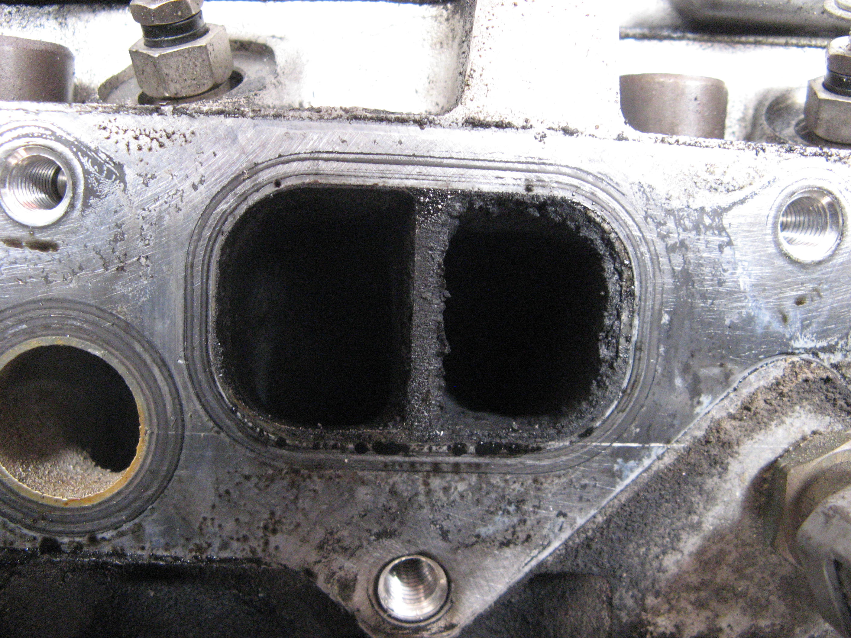

i po kolei wyjscie na cylinder 1, 2, 3, 4

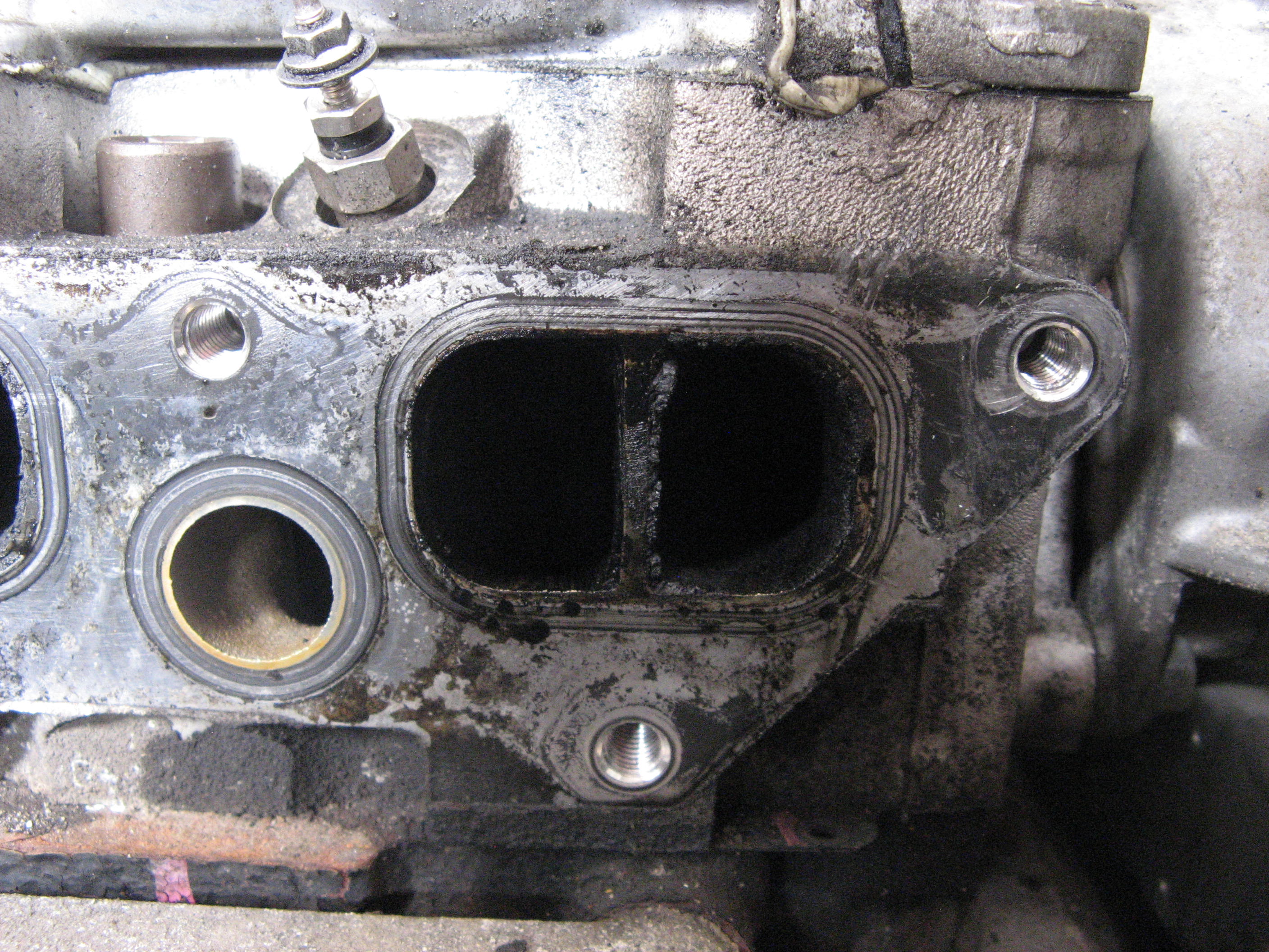

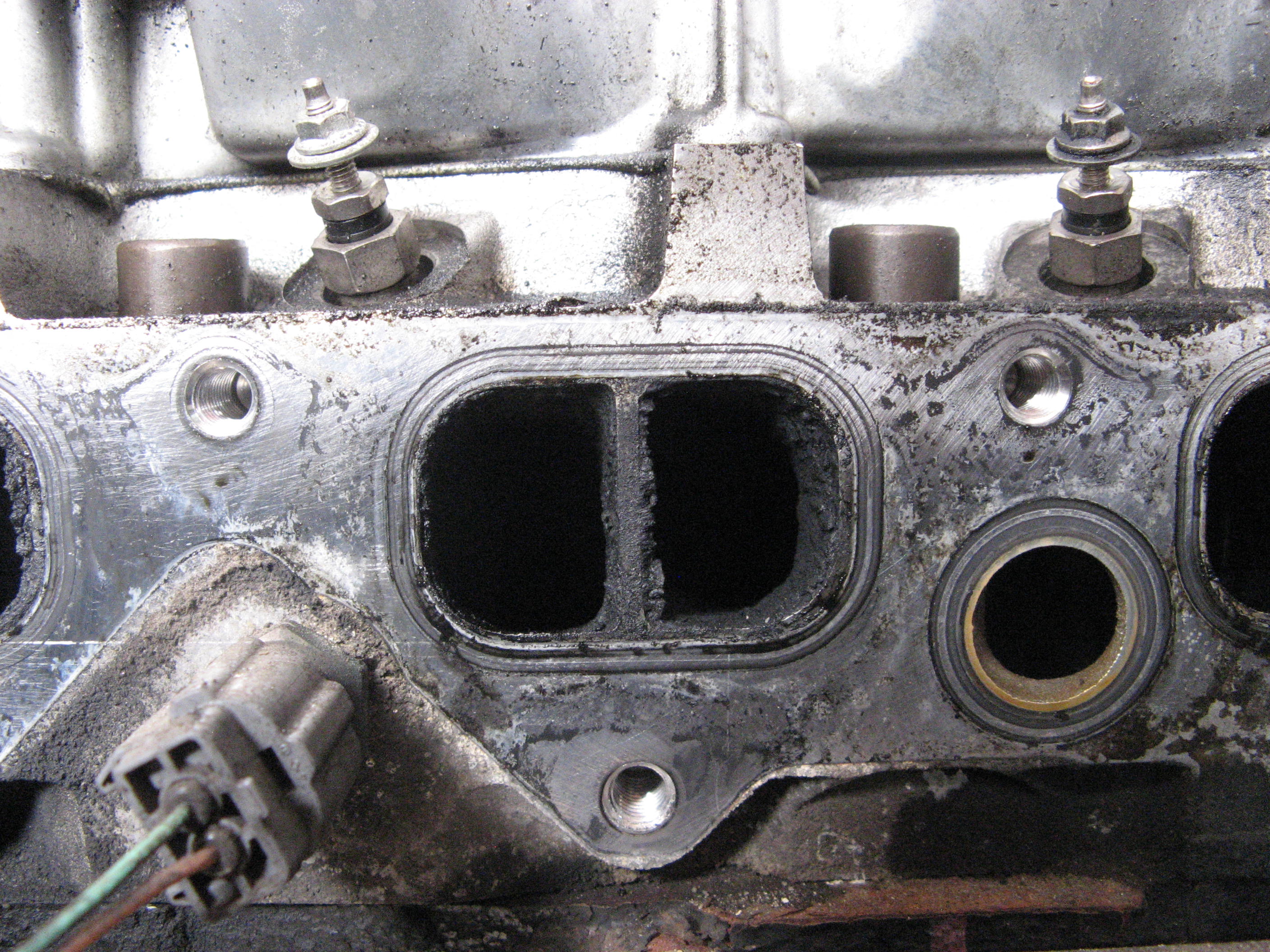

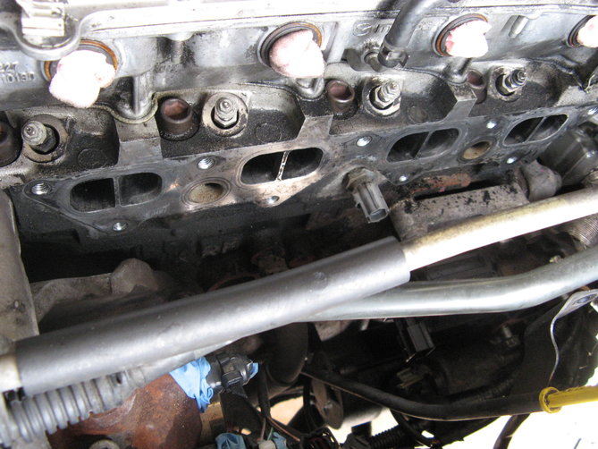

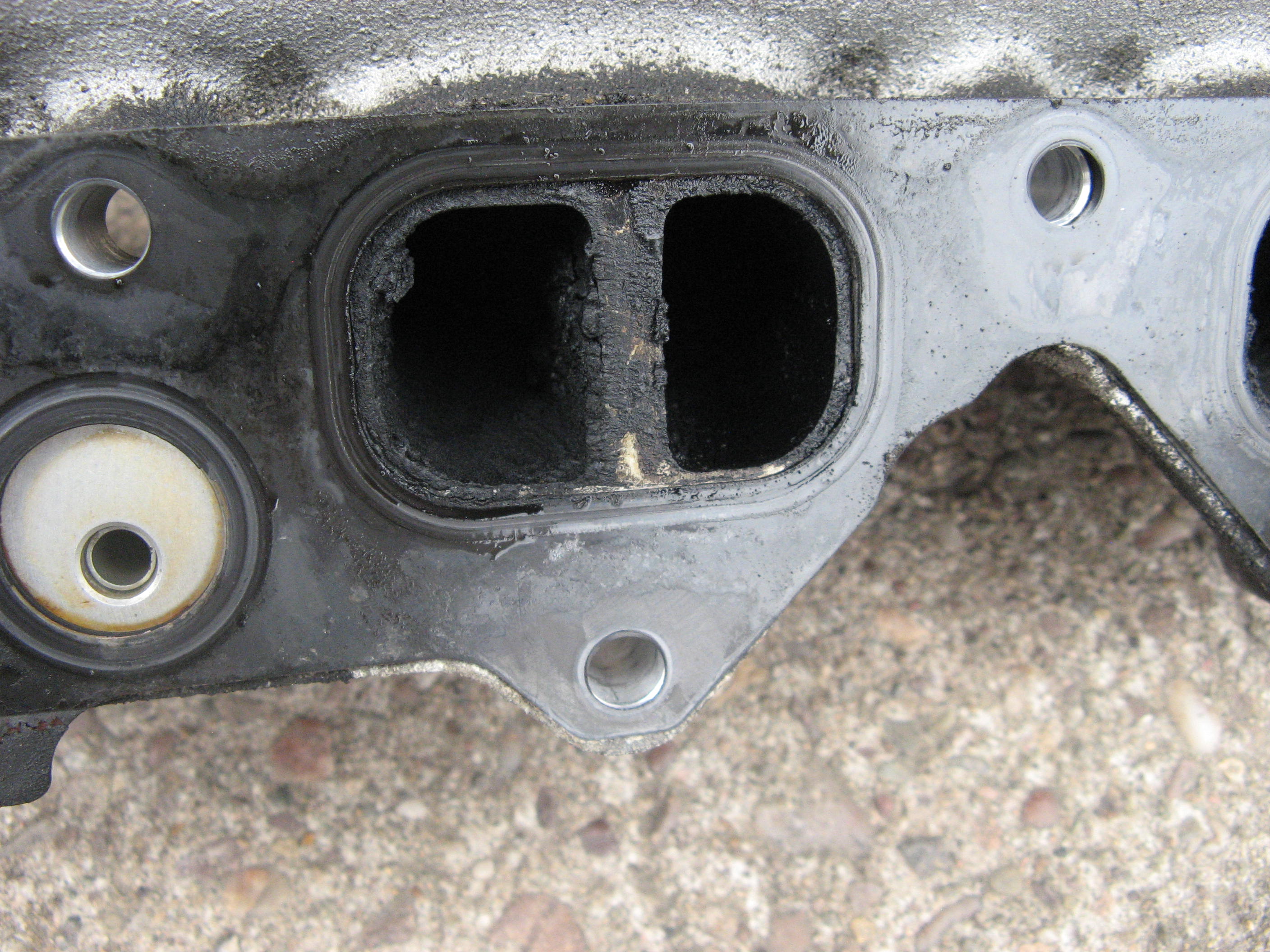

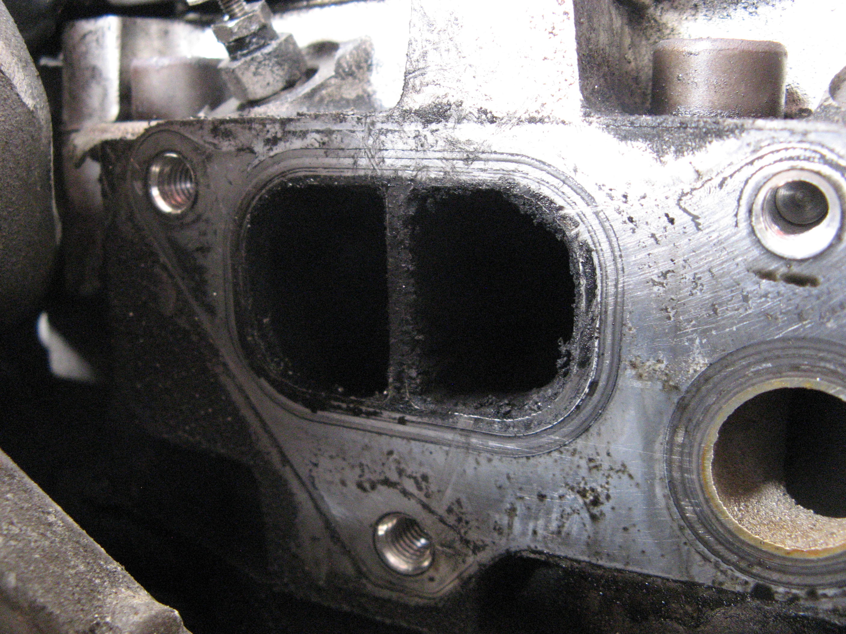

i widok od strony głowicy
i doloty cyl. 1, 2, 3, 4
Szczerze powiedziawszy spodziewałem się wiekszego zabrudzenia.

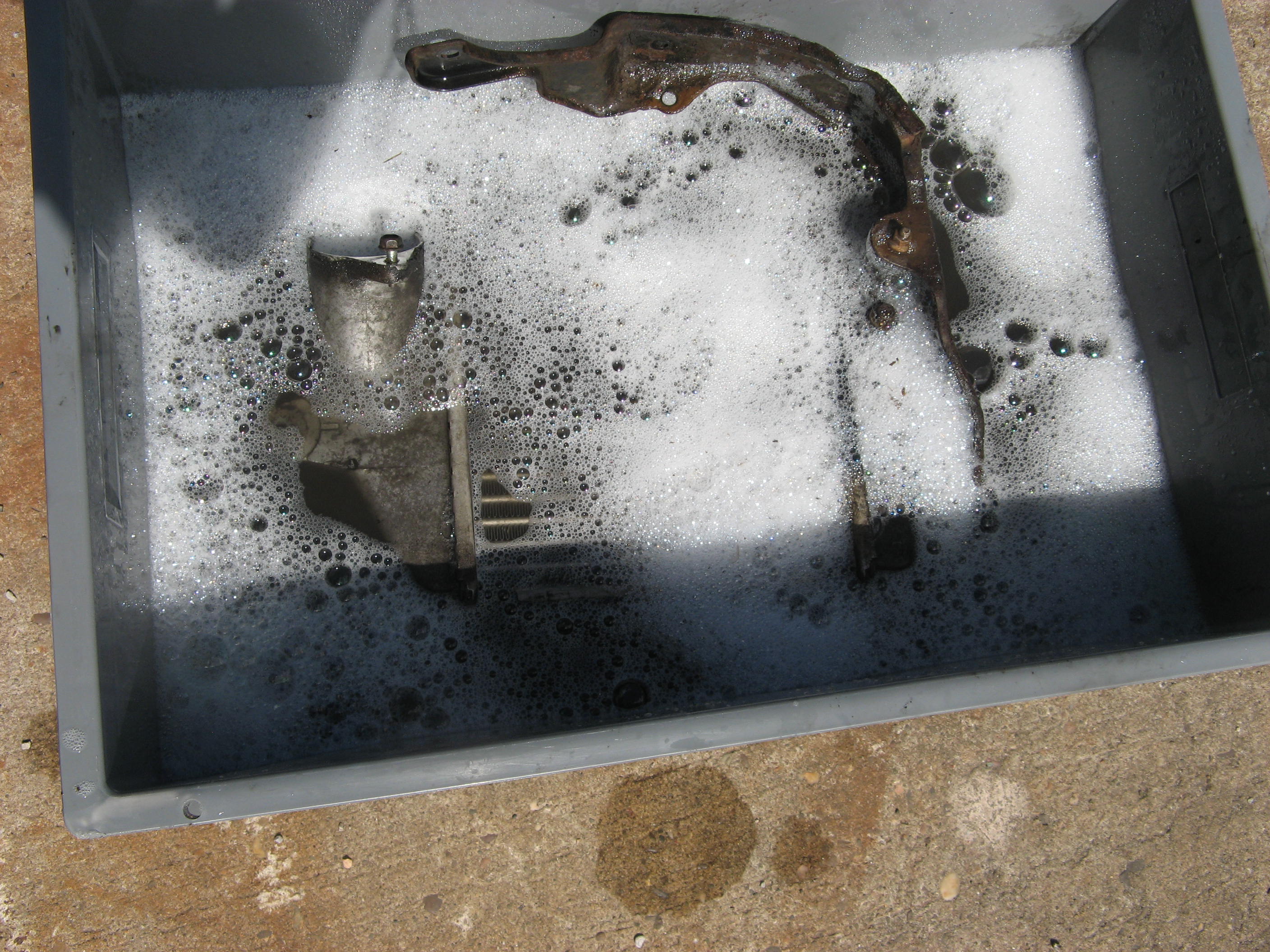

Teraz pozostało mi wyczyścić kolektor. Nie jest to łatwe ponieważ kolektor ma wejście kątowe i trudno jest włożyć jakąś szczotę, szmatę, cokolwiek by go wyczyścić. Czyszczenie trwało około 3h. Otwory dolotowe w głowicy też w miarę wyczyściłem na tyle, ile mogłem dosięgnąć palcami.
Na zdjęciu poniżej już wyczyszczony kolektor i uszczelka gotowe do założenia.
Od tego momentu składamy wszystko w odwrotnej kolejności.

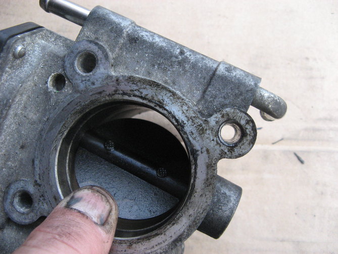

Tu umyta przepustnica gotowa do założenia.
