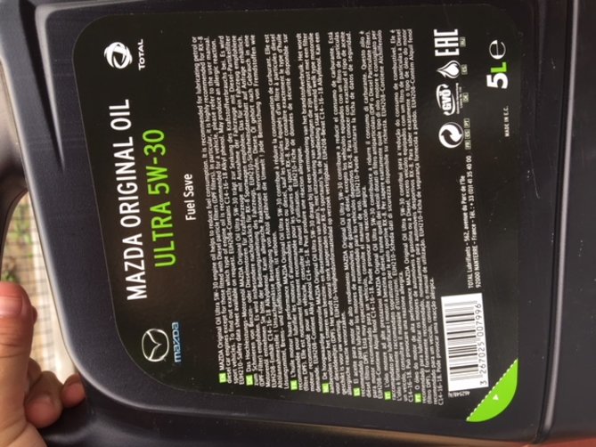

Drodzy,
Witam na forum. Jestem szczęśliwym posiadaczem rodzinnej Mazdy 5, z którą nie miałem problemów, az do wakacji, gdzie zapaliła mi się kontrolka DPF (miganie) + kontrolka silnika + kontrolka trakcji. Auto przeszło w tryb awaryjny.
Rzecz się miała na autostradzie przed Wiedniem. W serwisie Mazdy w Wiedniu podjęli się regeneracji filtra i problem zniknął. Zapłaciłem jedynie 150 Eur za godzinę pracy mechanika. Dodam, iż 2 000 km przed wyjazdem na wakacje wymieniłem olej i filtry po to, aby uniknąć problemów. Na co dzień również dużo jeżdże po autostradach. Nie mam żadnych wydruków z komputera oraz kodów błędów.

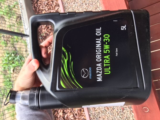

Po powrocie do domu zauważyłem, iż został zalany niewłaściwy olej, który nie był przeznaczonym dla silników z DPF. Szczegóły na zdjęciach poniżej:
Dzwoniłem do ASO w Polsce już po powrocie i powiedziano mi, iż sprawa jest sporna i nie można jednoznacznie powiedzieć, iż zalany olej był przyczyną problemów. Wydaje mi się jednak to dość dziwne i nie przekonuje mnie.
Oczywiście wybieram się do mechanika na wymianę oleju na właściwy na koszt mechanika.
Pytanie, czy ten niewłaściwy olej mógł w sposób trwały uszkodzić / skrócić żywotność filtra ?
Czy powinienem to sprawdzić i jak i czy żądać od mechanika np: jakiegoś zadośćuczynienia za poniesione koszty regeneracji DPF w postaci np : darmowego przeglądu i wymiany oleju w samochodzie żony ?
