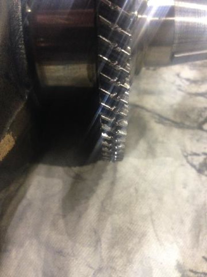

Postprzez grzechx » 1 sie 2017, 21:00
U mnie wał zniszczył najprawdopodobniej bardzo drobny opiłek (załącznik).
Oprócz lekkiego wycia nie było innych objawów.
Wymieniony tylko i wyłącznie wał.
