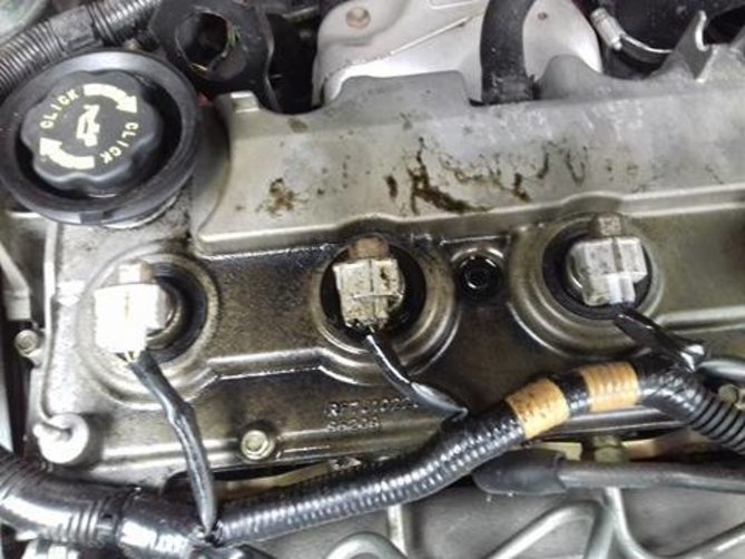

Witam forumowiczów
Jestem posiadaczem Mazdy 5 od ok roku, jest to również mój pierwszy diesel.Od jakiegoś czasu zdawało mi się że silnik głośniej chodzi oraz trzęsie mocno. Nie dawało mi to spokoju więc zajrzałem pod maskę...pierwsze co sprawdziłem to olej, na bagnecie praktycznie go nie było (widoczna na dole tj główka od zapałki – tyle było oleju) ale co bardziej mnie zaniepokoiło to wydostający się dymek z pod osłony silnika z lewej strony. Od razu kupiłem olej i uzupełniłem – myślałem że to pomoże. Niestety dalej dymek się wydostawał. Odkręciłem kurek oleju i również wydostawał się biały dymek. Odkręciłem osłonę silnika i moim oczom ukazał się wydostający olej z jednego z wtrysków. Podejrzewam że dymek był też z tego oraz utrata oleju. Może mi ktoś powiedzieć z czym to się może wiązać – chodzi o naprawę...bo zaczynam się bać że będzie to coś bardzo kosztownego.
Auto nie straciło na mocy – kopa ma takiego jak miał.
a tutaj link do filmiku jaki nagrałem z wydostającym się dymkiem z lewej strony silnika
https://goo.gl/photos/g7LZ6c8JqpHsYcuh6

Zapewne standardowy problem z podkładkami pod wtryskami, o czym było na forum już mnóstwo razy. Opis wymiany np. tu http://www.mazdaspeed.pl/forum/viewtopic.php?f=90&t=128225. Lepiej zrobić szybko zanim skończy się remontem kapitalnym silnika z powodu złego smarowania. Dłuższa dyskusja tu: http://www.mazdaspeed.pl/forum/viewtopic.php?f=410&t=45789
