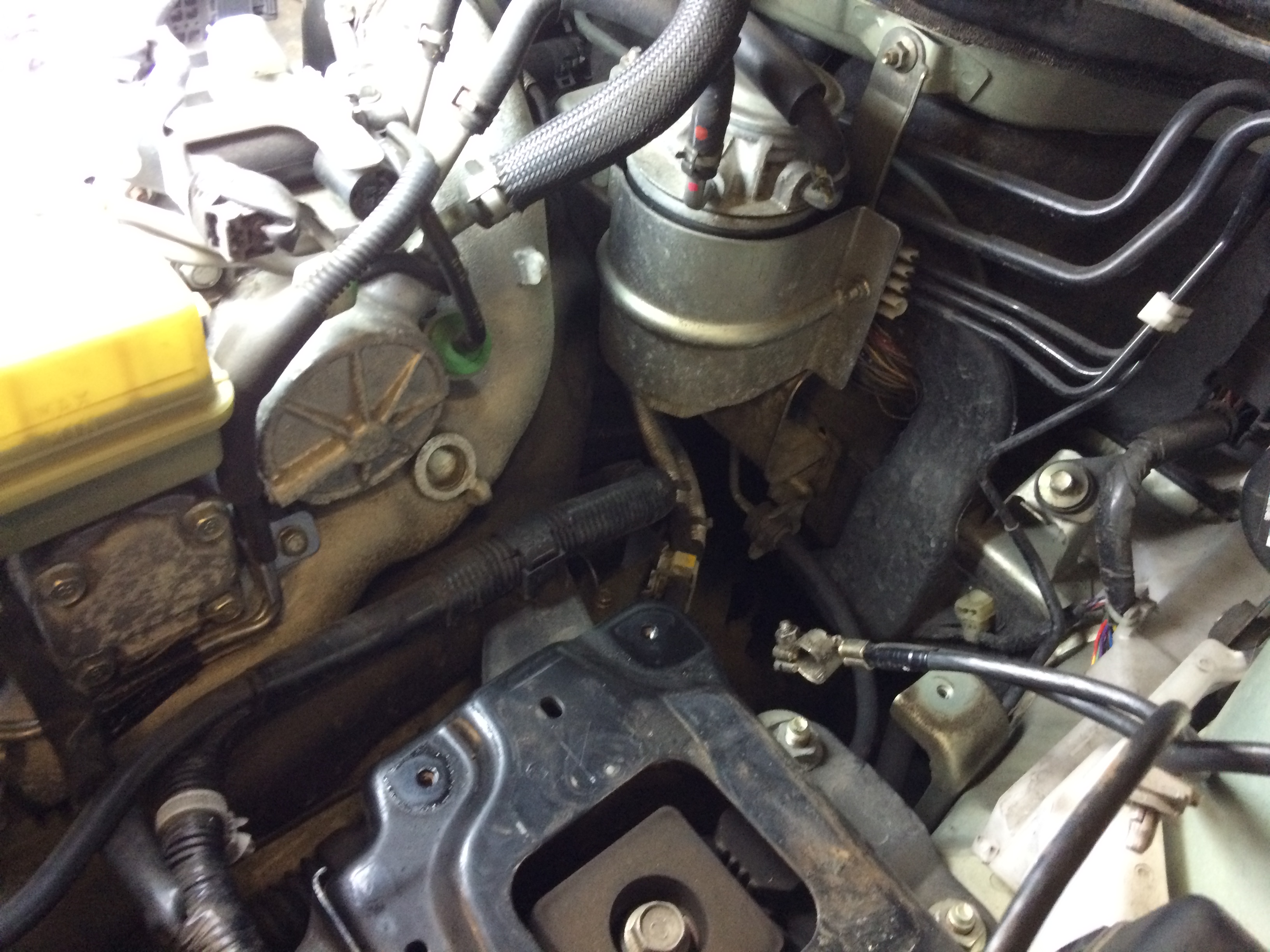

Postprzez robi4o2 » 15 sty 2016, 14:41
Ja, do wymiany filtra paliwa wyciagnołem akumulator i obudowę akumulatora. Wtedy miałem swobodny dostęp do śrub i wężyków. Wyciągnołem filtr razem z obudową.

Postprzez koval888 » 20 sty 2016, 16:43
wczoraj była w miarę ładna pogoda to wziąłem się za wymianę i powiem, że bez wyciągnięcia akumulatora to raczej niemożliwe jest wyciągnięcie tego filtra. Całość zajełaby mi 40 minut gdyby nie to, że nie udało mi się rozkręcić filtra od pokrywy, więc pośpieszyłem do znajomego na imadło co zajęło mi dodatkowy czas. Może komuś się przyda:
-Odczepiamy klemy akumulatora i wyciągamy go
-odkręcamy mocowanie akumulatora na dnie 3 śruby 10mm i wyciągamy
-ściągamy 2 wężyki dochodzące do filtra i od razu je zatykamy żeby paliwo się nie cofnęło za bardzo, ja wkręciłem śrubę 8mm
-odkręcamy na górze filtra 2 nakrętki 12mm i z prawej strony 1 nakrętka 10mm od opaski mocującej filter, dzięki czemu odchylamy lekko opaskę i filter ładnie wyjdzie nam do góry
-skręcamy nowy filter uprzednio napełniając go na full ropą i skręcamy wszystko w odwrotnej kolejności, dla pewności podpompowałem jeszcze kilka razy pompką na górze filtra kilka razy i mazda odpaliła "od kluczyka" za pierwszym razem.
