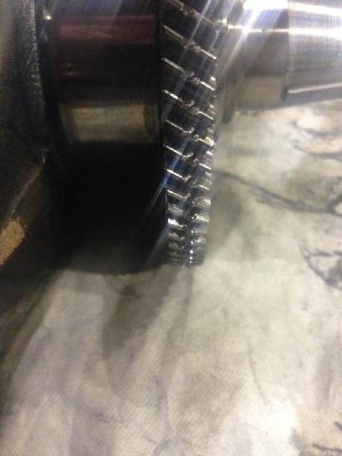

Postprzez grzechx » 2 mar 2016, 09:17
Na podstawie nagrania trafnie wytypowaliście usterkę.
Zębatka wału korbowego i pompy oleju była do wymiany.
Zdecydowałem że zamiast całych części zostaną wymienione zębatki na wale i pompie.
Dlatego też na potrzeby wymiany zębatek na wale i pompie skorzystałem z pomocy forumowicza enduro.
Części otrzymałem (a właściwie tadziol) w nienagannym stanie.
Niestety czas realizacji zamówionych części to 1 miesiąc.
Całość sprawnie zmontowana przez tadziol (przy okazji wymieniłem rozrząd na oryginał).
I wreszcie jęczenie w silniku ustało a ja jestem spokojniejszy :)
Dla przypomnienia zębatka wyglądała tak:
