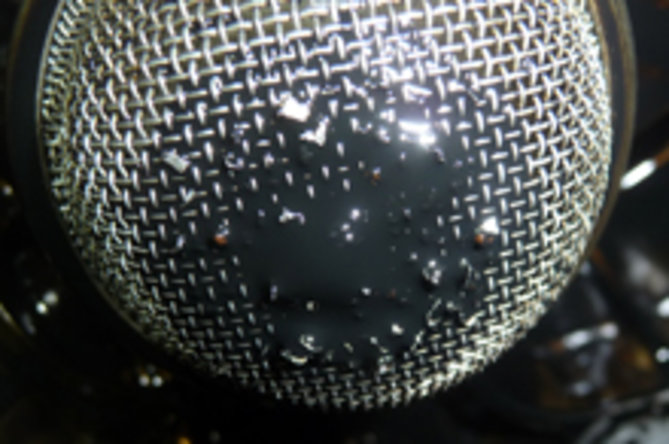

Wymieniałem olej + czyszczenie smoka i po zdjęciu miski bardzo się dziwiłem w misce jak i na sitku opiłki metalowe załączam foto.
Co to może być i czy Ktoś się spotkał z czymś takim??
PS. po zakupie auta wymiana oleju + czyszczenie smoka, było wszystko ok żadnej sadzy opiłków i innych,
jakieś 4 tyś przejechane podkładki, pod wtryski rozrząd + pompa (i olej dopiero po 2tyś wymiana bez czyszczenia) kolejne 15 tyś i mam opiłki

Jak byś kilka opiłków umył i zrobił lepsze foto to można się zastanawiać.. nie chcę w ciemno pisać, że panewka bo równie dobrze kolo od napędu pompy oleju ( jest słyszalny szum od dołu silnika od strony rozrządu? ) Jak miałeś miskę zdjętą to warto było zobaczyć jak wygląda kolo zębate na wale napędzające pompę oleju.

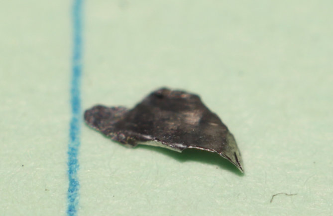

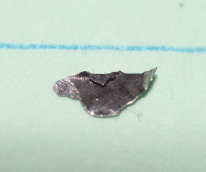

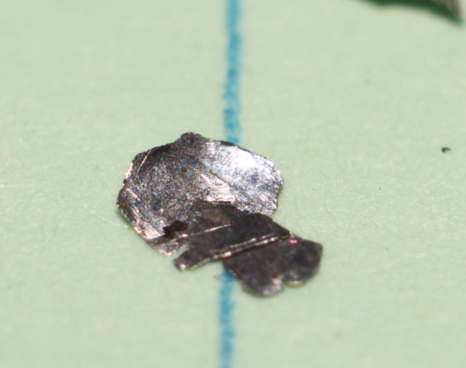

Postprzez hog » 16 sie 2015, 12:09
więcej zdjęć w zasadzie ma 2 opiłki. muszę dziś zajrzeć do filtra oleju czy zawalony.
Niestety miska już skręcona a kola nie oglądałem:(

Wygląda to łuszczacy się wałek albo wał korbowy. :–/

Znalazłem w końcu magnes i opiłków nie przyciąga.
Z jakiego materiału są panewki??
Koło jak i wałki pewnie stal wiec powinno przycisnąć, czy się mylę??

Moge sam odpowiedzieć co to za opilki.
A mianowicie panewka, wyszło jak zatarłem silnik
