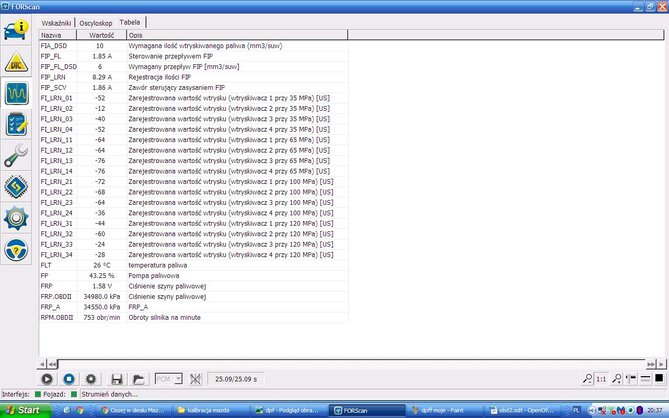

i ja zabieram się do kalibracji przy użyciu FS, będę wymieniał olej w niedługim czasie i czy kalibracje przeprowadzić przed czy po wymianie oleju??
Jezeli widze w procedurach serwisowych kalibracje wtrysków to powino pujsc na nie przerobionym kablu, czy moga byc problemy ?
zastanawiałem się jeszcze czy dopalać dpf ale raczej odpuszczę bo PM wygladaja ok
PM-GEN 0,12 g/L
PM-ACC 0,57 g/L
Hog
PS narazie moje wtryski wyglądają tak
