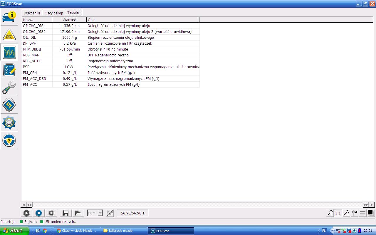

Postprzez hog » 10 kwi 2016, 13:23
możne ktoś próbował podpiąć elm 327 usb (chinczyk z allegro za 30zl)do tablet na androida do forscan, jest to mozliwe??
Czy tylko w gre wchodzi wifi i bluetooth.
I jeszcze jedno pytanko do DPF czy macie w 5 PID y??
-odleglosc od ostatniego wypalania DPF – REG_DIS
-ile razy świeciła się kontrolka DPF – DPF_LMP_CNT
-liczba regeneracji/wypalań DPF – DPF_GEG_CNT
Nie wiem czy to szukac innych wersci FS czy dodawać przełącznik do obsługi MS-CAN,
jak to wygląda u was jezeli macie dostep do tych PID ów napiszczie wersje programu i rodzaj kabelka
Ja posiadam tylko te ponizej
