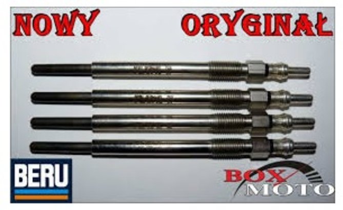

Chyba znalazłem!!!
Odpowiedzialne za zapłon paliwa do wypalania DPF-u są świece żarowe. Są to świece trójfazowe, które podnoszą temperaturę w komorze spalania i temperaturę spalin. Co więcej, przy dłuższym hamowaniu silnikiem, na przykład podczas zjazdu z górskich wzniesień następuje wychładzanie ścianek komór spalania spowodowane odcięciem wtrysku paliwa i brakiem zapłonów. Dzięki pracy świec żarowych efekt ten jest niwelowany, dzięki czemu ułatwiają powrót do procesu spalania po przywróceniu wtrysku paliwa.

Z opisu i ze zdjęcia wyglądają jak świece od 1,6( PSA ) producenta BERU a nie od 2,0 MZR-CD ale co ja się tam znam... ;) W Mazdzie 3 miałem przypadek, że Pani przez braki mocy została nakłoniona do wycięcia DPF-u.. a wystarczyło żarowe wymienić ale to dotyczyło tylko 1,6 :)

Na pewno nie jestem takim fachowcem jak kolega a zdjęcie zapodałem jako przykład w celu zobrazowania przedmiotu bo świec żarowych od Mazdy nigdy nie widziałem (i pewnie nie wszyscy posiadacze Mazd widzieli) a tym bardziej nie miałem w rękach. Nie napisałem,że to są właśnie "te" świece. Najważniejsze dla mnie jest to, że znalazłem odpowiedz na moje pytanie, niemniej jednak dziękuję za wszelkie uwagi a zwłaszcza te krytyczne bo właśnie takie uczą, że czasem lepiej w ogóle nie zabierać głosu. Pozdrawiam
