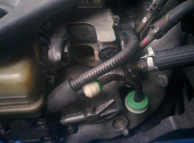

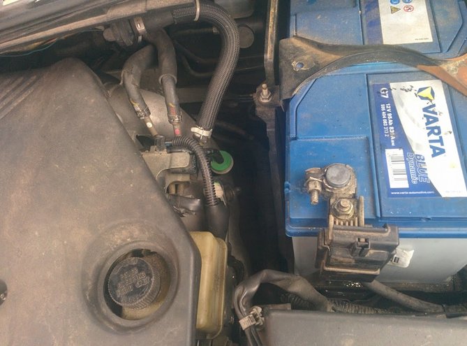

czy wiecie co to za zaworki/filterki biało zielone na wężykach z prawej strony silnika koło akumulatora?
Czy one są na wężykach podciśnienia? Jeden większy jeden mniejszy.
Czy można je przeczyścić ewentualnie sprawdzić czy nie są zapchane?
Mam chyba problem ze sterowaniem turbiną i może jest problem z podciśnieniem, ale nie chcę też czegoś popsuć

Ten mniejszy to zawor zwrotny. A ten wiekszy to filterek Jezeli nie masz podcisnienia sprawdz czy ktorys z wezykow nie jest popekany
