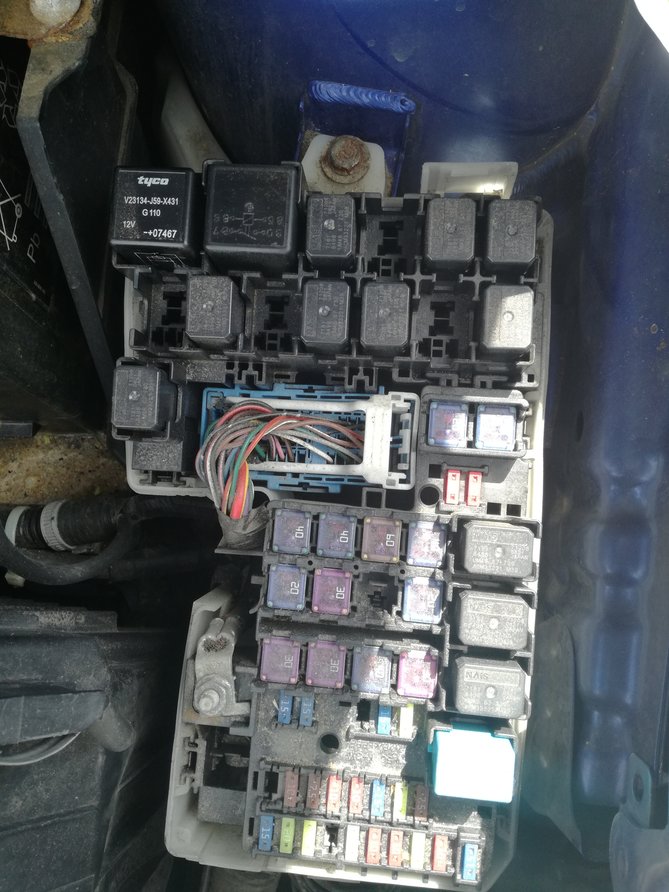

Witam od 3 tyg posiadam mazda 5. 2008r. Silnik 2.0 diesel. Wymienilem olej ale pytanko gdzie mam podlaczyz kabelek zeby skasowac inspekcje?? Zdjecie mojej kostki z bezpiecznikami wstawiam... ja tam nie widze takiej kostki jak na zdjeciach waszych:(

Witam,odgrzewając troszkę temat dotyczący kasacji serwisu olejowego w Maździe 5 z 2010roku.W/w kostki nad chłodnicą nie ma ma w moim modelu,natomiast koło skrzyneczki z bezpiecznikami znajduje się wprawdzie kostka z sześcioma pinami,ale już po wyciągnięciu zaślepki brak reakcji na kluczyk(nie zapalają się kontrolki,nie kręci rozrusznik,nie zamyka centralny zamek)ponadto po ponownym zaślepieniu świecą się na stałe kontrolki trakcji i ABS.Czy ktoś w egzemplarzu po lifcie wykonywał już kasację?Proszę o jakiekolwiek sugestie.Pozdrawiam.
Dopisano 17 lip 2019, 15:53:
W uzupełnieniu chciałem dodać,że właśnie zainstalowałem Forscan na komputerze i połączyłem z ELM327,a dokładnie Vgate iCar3BT i działa bez zastrzeżeń,również funkcje serwisowe mimo iż nie posiada przełącznika MS HS.
