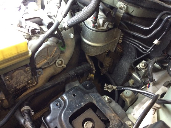

	Witam, przeszukałem większość postów z forum i nie znalazłem wątku dotyczącego wymiany filtra paliwa w Mazda5. Odkręciłem pokrywę silnika i mam zamiar się zabrać za wymianę, ale nie chciałbym czegoś sknocić. Czy ktoś mógłby króciutko napisać, które wężyki i nakrętki odkręcić,żeby szybko mieć filtr na wierzchu? I czy on wogóle wyjdzie do góry bo wydaje mi się troche mało miejsca. Proszę o króciutki opis.
		wczoraj była w miarę ładna pogoda to wziąłem się za wymianę i powiem, że bez wyciągnięcia akumulatora to raczej niemożliwe jest wyciągnięcie tego filtra. Całość zajełaby mi 40 minut gdyby nie to, że nie udało mi się rozkręcić filtra od pokrywy, więc pośpieszyłem do znajomego na imadło co zajęło mi dodatkowy czas. Może komuś się przyda:
-Odczepiamy klemy akumulatora i wyciągamy go
-odkręcamy mocowanie akumulatora na dnie 3 śruby 10mm i wyciągamy
-ściągamy 2 wężyki dochodzące do filtra i od razu je zatykamy żeby paliwo się nie cofnęło za bardzo, ja wkręciłem śrubę 8mm
-odkręcamy na górze filtra 2 nakrętki 12mm i z prawej strony 1 nakrętka 10mm od opaski mocującej filter, dzięki czemu odchylamy lekko opaskę i filter ładnie wyjdzie nam do góry
-skręcamy nowy filter uprzednio napełniając go na full ropą i skręcamy wszystko w odwrotnej kolejności, dla pewności podpompowałem jeszcze kilka razy pompką na górze filtra kilka razy i mazda odpaliła "od kluczyka" za pierwszym razem.
