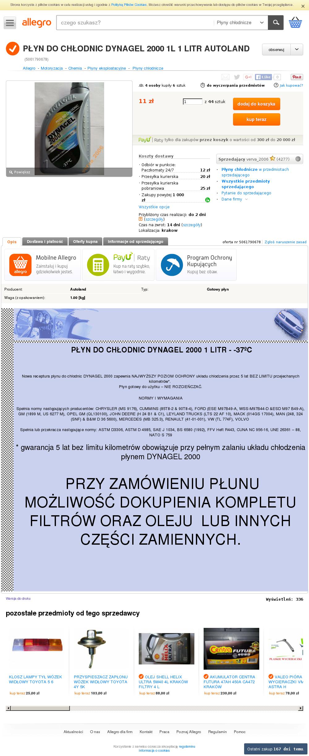

Postprzez Damian68 » 18 sty 2016, 18:43
Też mam taki poziom. Dolewałem taki
http://allegro.pl/plyn-do-chlodnic-dyna ... 90678.html
