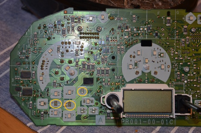

Przy okazji rozkręcenia licznika dowiedziałem się, czemu nie świeci mi błąd DPF i check engine
Auto kupiłem od Polaka w UK. Potem okazało się, że auto nie ma mocy i jest wywalony DPF mechanicznie, ale nie z komputera. LIcznik nic nie pokazywał. Myślałem, że oszukali na komputerze.
Jednak jak na zdjęciach widać, chłopaki pojechali po bandzie i wyrwali LED-y z płytki.
Pozdrawiam sprzedawcę mazdy z Redditch koło Birmingham – ponoć Wojtek :)
ps. Panowie ułatwicie mi życie i podacie symbole tych żarówek led pod tempomat i do naprawy oświetlenia DPF i check engine i chyba kontrola trakcji... z góry dziękuje

Postprzez Wojtek » 17 lis 2014, 11:12
Popatrz na maskownicę:
Potrzebujesz diody np. PLCC-2 w kolorach: żółtych
Mogę je tobie również polutować...
Niestety podejrzewam, że masz większy problem... dlatego prosze cie abyś podjechał do kogoś na odczytanie błędów...
Chyba, że niedawno kupiłeś auto i wtedy idź do sądu o zatajenie usterek i oddaj auto i odbierz odszkodowanie...

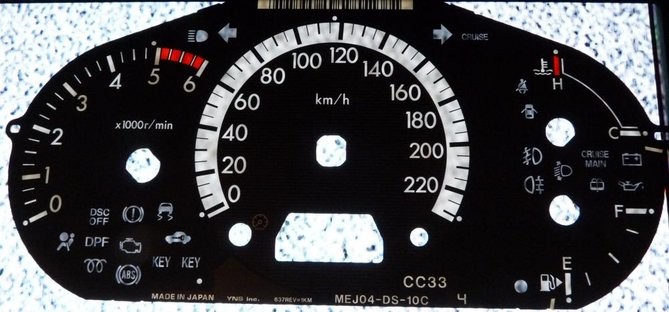

Postprzez iwi » 17 lis 2014, 12:23
Tak samo nie ma diod KEY – czyżby bez IMO?
Ja mam licznik o oznaczeniu MEJ04-DS-10C i taki jest bez tempomatu
Wojtek podesłał licznik o oznaczeniu MEQ54-DS-10C – ten zawiera wszystko łącznie z tempomatem.
Poszukaj takiego licznika a sama wymiana jest prosta.
znalazłem na Alledrogo za 50zł – a nakładkę z KM/h weźmiesz sobie z Twojego starego
Potem do warsztatu na odczytanie błędów i usunięcie ich.

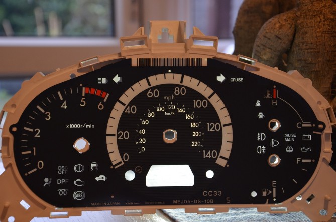

Postprzez matusso » 25 lis 2014, 10:18
Oto foto mojej maskownicy.
MEJ05-DS-10B
Nie mam KEY więc chyba nie ma ich być :)

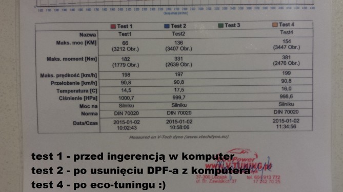

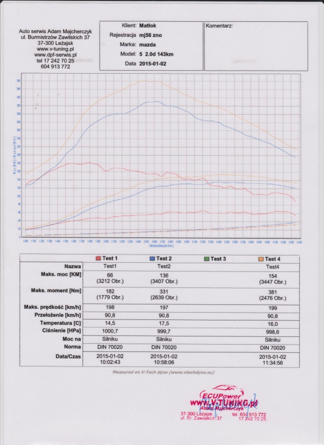

Postprzez matusso » 2 sty 2015, 19:30
Kupiłem auto z mechanicznie usuniętym filtrem DPF. NIestety sprzedawca zaoszczędził na usunięciu DPF-a z komputera, a informacje o tym czyli kontrolki DPF, check engine i kontrola trakcji zostały wyrwane z płytki w liczniku. Po naprawie licznika zaświeciła się piękna choinka w czasie jazdy (mrugająca kontrolka DPF, świecące check engine i kontrola trakcji).
Dziś pojechałem do Leżajska do auto serwisu Adam Majcherczyk.
Pierwsze wyniki przed ruszaniem czegokolwiek były przerażające. Ukazuje wszystko tabela z wykresów po usunięciu DPFU z komputera i małym eco-tuningu.
Auto po całej operacji zmieniło się nie do poznania. Oczywiście wszystkie kontrolki zniknęły.

Postprzez matusso » 7 sty 2015, 16:27
A oto pełny wykres po usunięciu dpf-a i eco-tuningu.
Wróciłem wczoraj do Anglii. 1950km, średnie spalanie 7,3l/100km, średnia prędkość: 120-130km/h.
