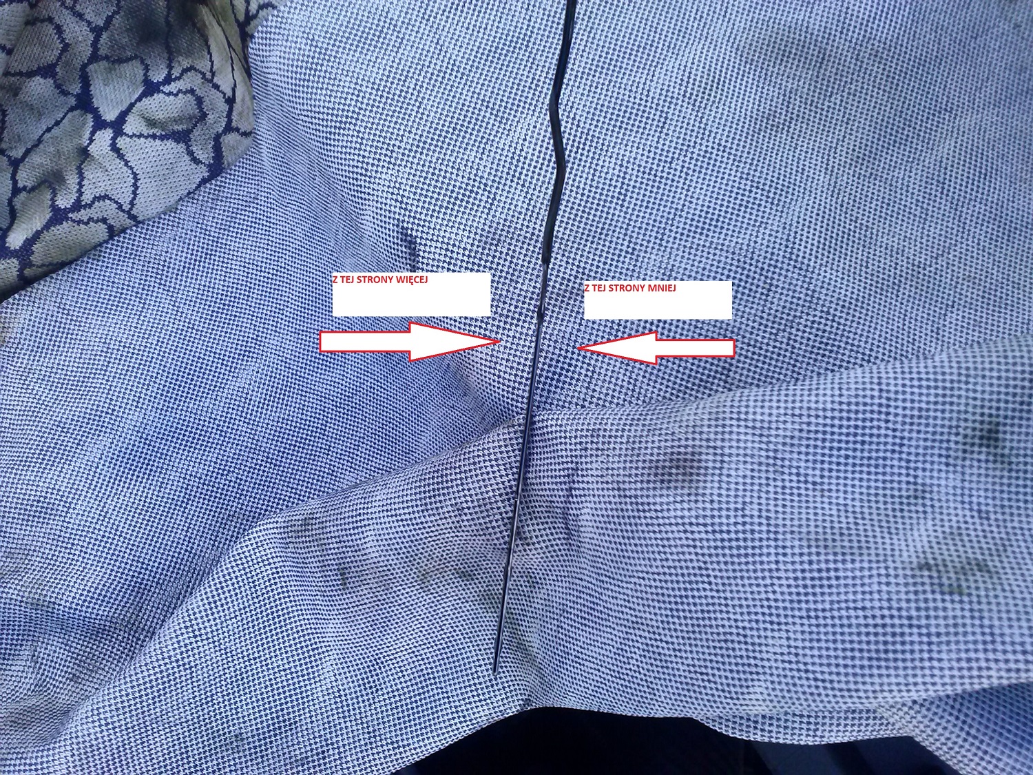

Witam wszystkich!
To mój pierwszy post na forum i od razu pytanie dotyczące bagnetu oleju i wskazań. Problem dotyczy tego, że na jednej stronie bagnetu poziom oleju pokazuje się pomiędzy min a max a na drugiej pomiędzy max a x czyli maxmax :). Który odczyt jest prawidłowy??

Postprzez caveman73 » 23 cze 2014, 17:54
Witam ponownie!
Bagnet olejowy wygląda tak jak na załączonym obrazku. Jak chyba dobrze rozumiem to odczyt z tej strony gdzie jest zaznaczony za wysoki poziom jest prawidłowy ze względu na wygięcie bagnetu ____/----- ??

Postprzez xlord » 12 wrz 2014, 09:03
Bagnet jest wyginany podczas wprowadzania do miski olejowej i wyjmowania go z niej.
Na krzywiźnie zawsze zostają resztki oleju po wyciąganiu bagnetu. U mnie różnica w poziomach jest jeszcze większa niż na foto. Należy brać pod uwagę poziom niższy t.j. ten wskazywany po stronie bagnetu, w którą ten wygina się podczas przewlekania przez rurkę wprowadzającą.
Zgodnie ze sztuką poziomu oleju nie mierzy się również ani na zimnym silniku, ani na gorącym zaraz po zatrzymaniu (olej musi spłynąć do michy).
Powtórzę się może, ale ja jeżdżę na wymianę oleju co 15 kkm, a nie co 20 kkm, jak mówi instrukcja i nie muszę się zastanawiać, czy mam taki, a nie inny poziom (dodatkowo robię 80% przelotów w trasie), czy mi się smok nie zapcha itd. Koszt jest. To fakt. Ale silnik pożyje dłużej. Nawet jeśli nie mi to komuś następnemu.
