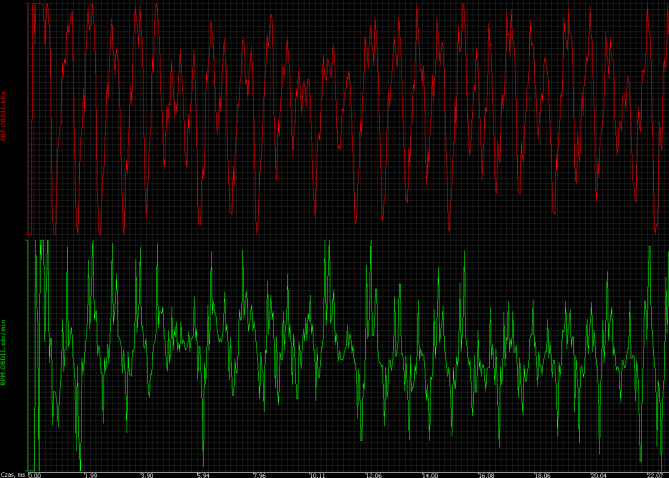

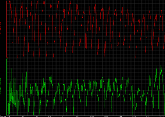

Zmierzyłem, jak Ci się chce spojrzeć to pliki dla FORscan są tutaj:
Z klimą – https://www.dropbox.com/s/cwzldy01jipca7f/zklima.fsl
Bez klimy – https://www.dropbox.com/s/d6cxlu6am9rllrv/bezklimy.fsl
Ciśnienie skacze od 30 Mpa do 40 Mpa, takimi regularnymi zębami. Włączenie klimy na to nie wpływa, jedynie na obroty. Tzn według mnie obroty skaczą na klimie i bez niej, ale z klimą częściej. Dla jasności – to są skoki co kilkanaście/kilkadziesiąt sekund, a nie non stop
Jakie powinno być ciśnienie i jak powinno się wahać? Tutaj jeszcze zrzuty, ale nie widać tego tam tak dokładnie:
Aktualizacja – tam monitorowalem PID FRP z zestawu OBD2. Teraz włączyłem monitorowanie FRP_A i rozgrzane auto z wyłączona klima trzyma ciśnienie miedzy 34 a 36 MPa na postoju. Raz był spadek do 31 ale wtedy nie szarpnelo autem.
Także juz sam nie wiem o co kaman
