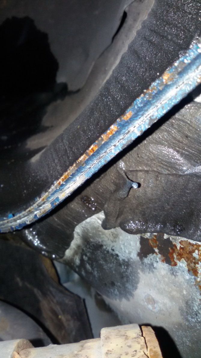

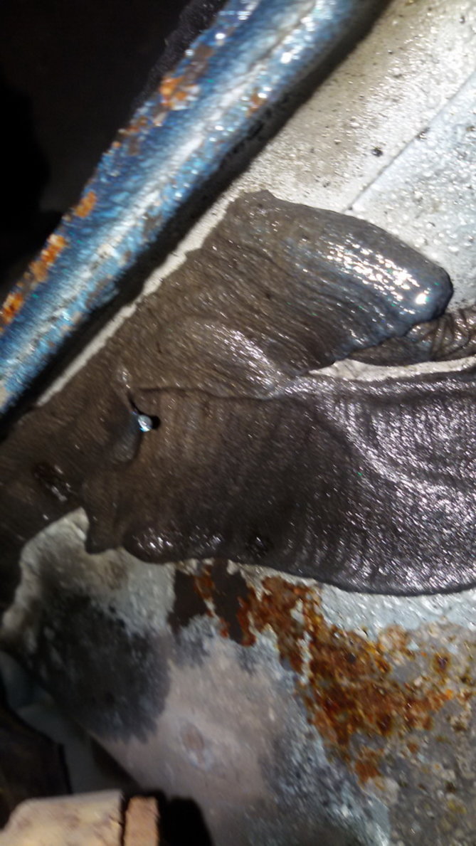

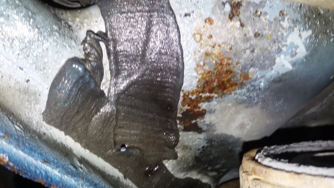

W lutym 2016 roku były wymieniane przednie amortyzatory jako, że amortyzator od strony pasażera nie był sprawny. Od tego momentu co jakieś 2 miesiące muszę dolewać płyn hamulcowy zaś jakieś 2 tygodnie temu zauważyłem plamy na asfalcie (za przednim kołem). Porobiłem trochę zdjęć i jeśli byłoby to pomocne mogę je zamieścić. Druga rzecz o której trzeba wspomnieć: od dłuższego czasu pedał hamulca głębiej wchodzi niż kiedyś gdy samochód kupiłem. Jeden z znajomych mechaników podejrzewa pompkę, ale prosi o zostawienie samochodu na dzień w celu określenia przyczyny. Gwoli uściślenia Mazda z kierownicą po prawej stronie.

Witam! Na moje oko masz dziurawy przewód hamulcowy.Aby się upewnić wjedż na kanał,wytrzyj szmtaką przewód i poproś kogoś aby kilka razy nacisnął hamulec.Toby tłumaczyło wpadający pedał hamulca.

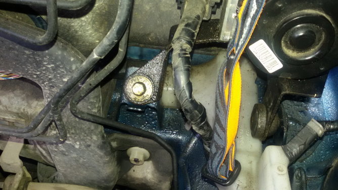

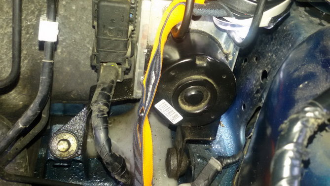

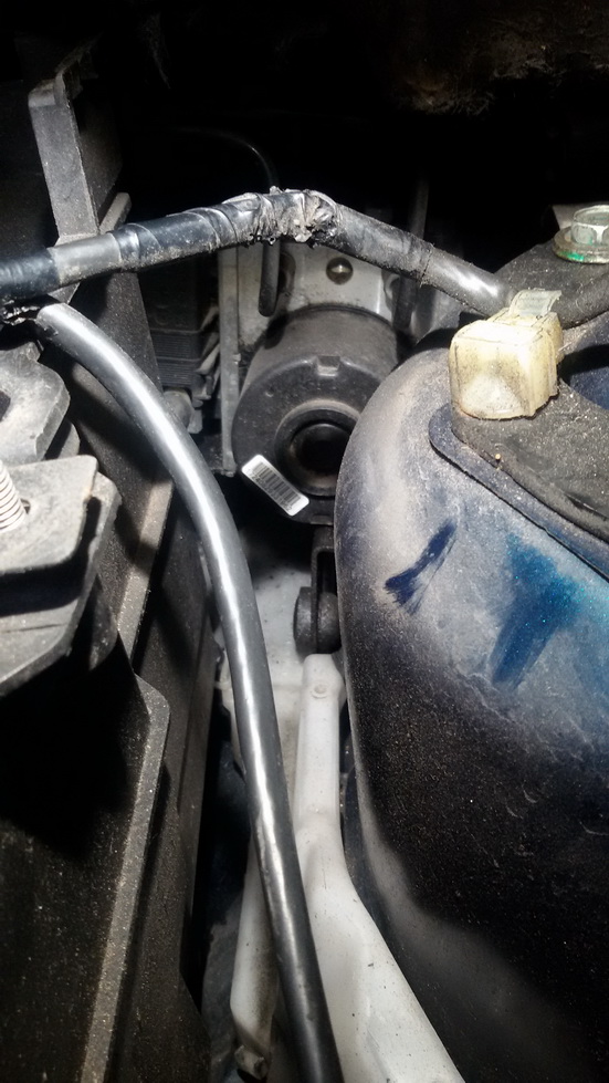

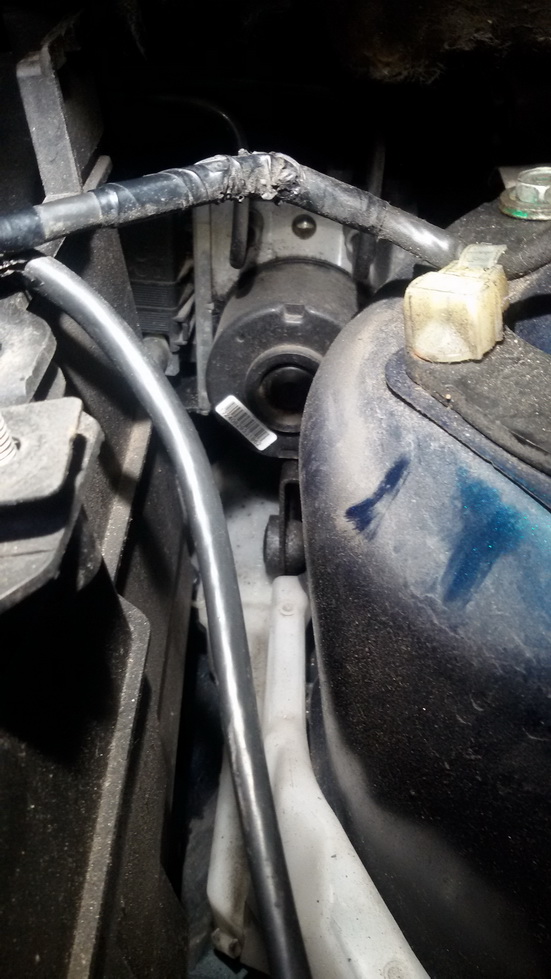

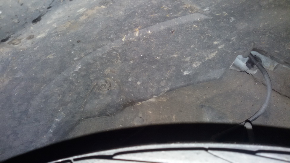

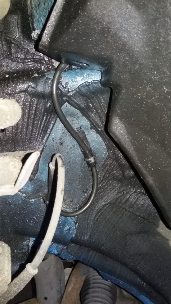

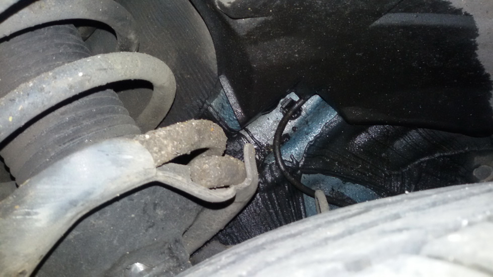

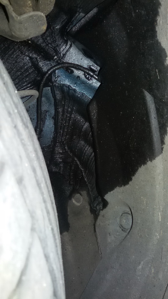

Postprzez asgaard » 26 lis 2016, 20:05
ronin00 napisał(a):Witam! Na moje oko masz dziurawy przewód hamulcowy.Aby się upewnić wjedż na kanał,wytrzyj szmtaką przewód i poproś kogoś aby kilka razy nacisnął hamulec.Toby tłumaczyło wpadający pedał hamulca.

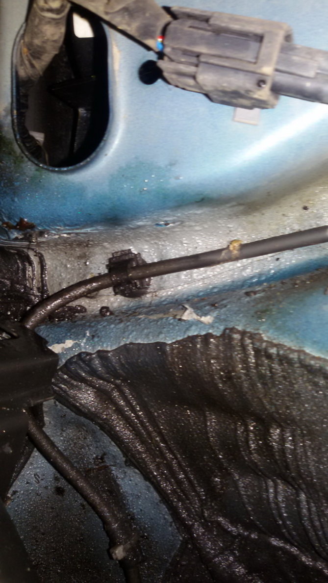

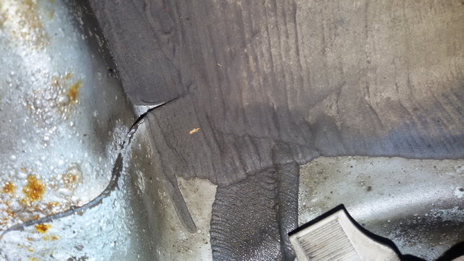

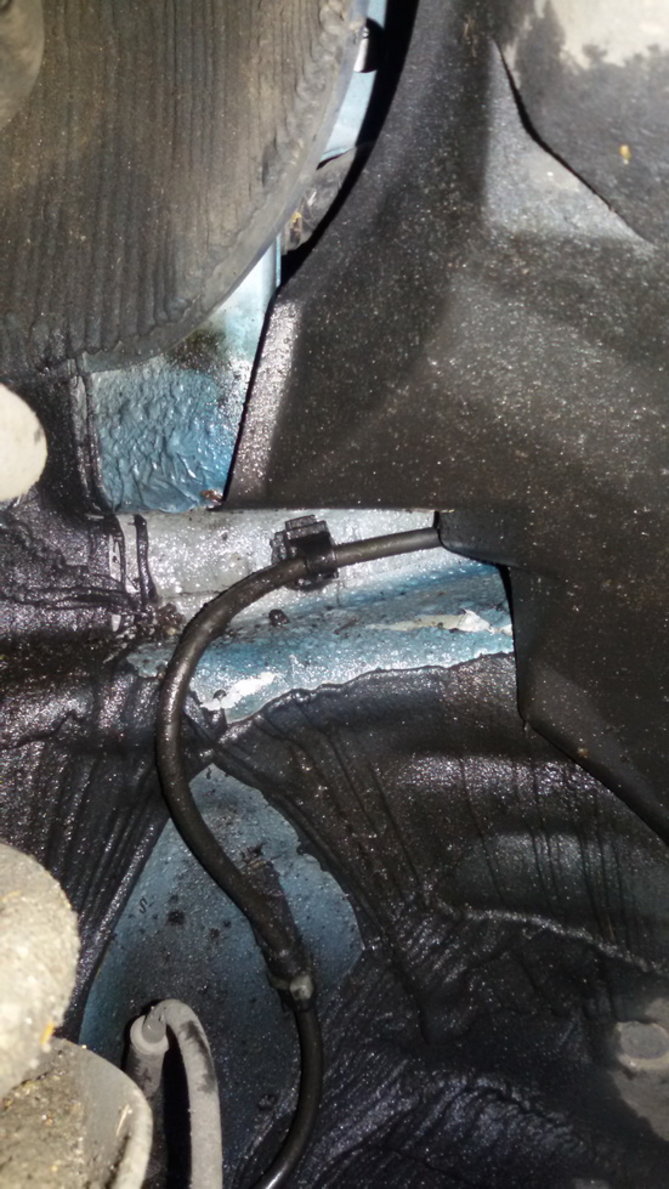

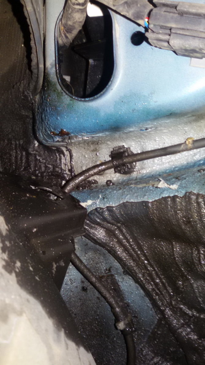

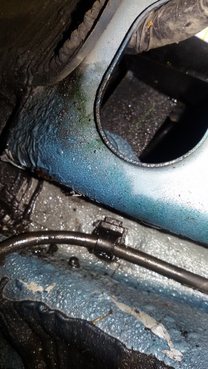

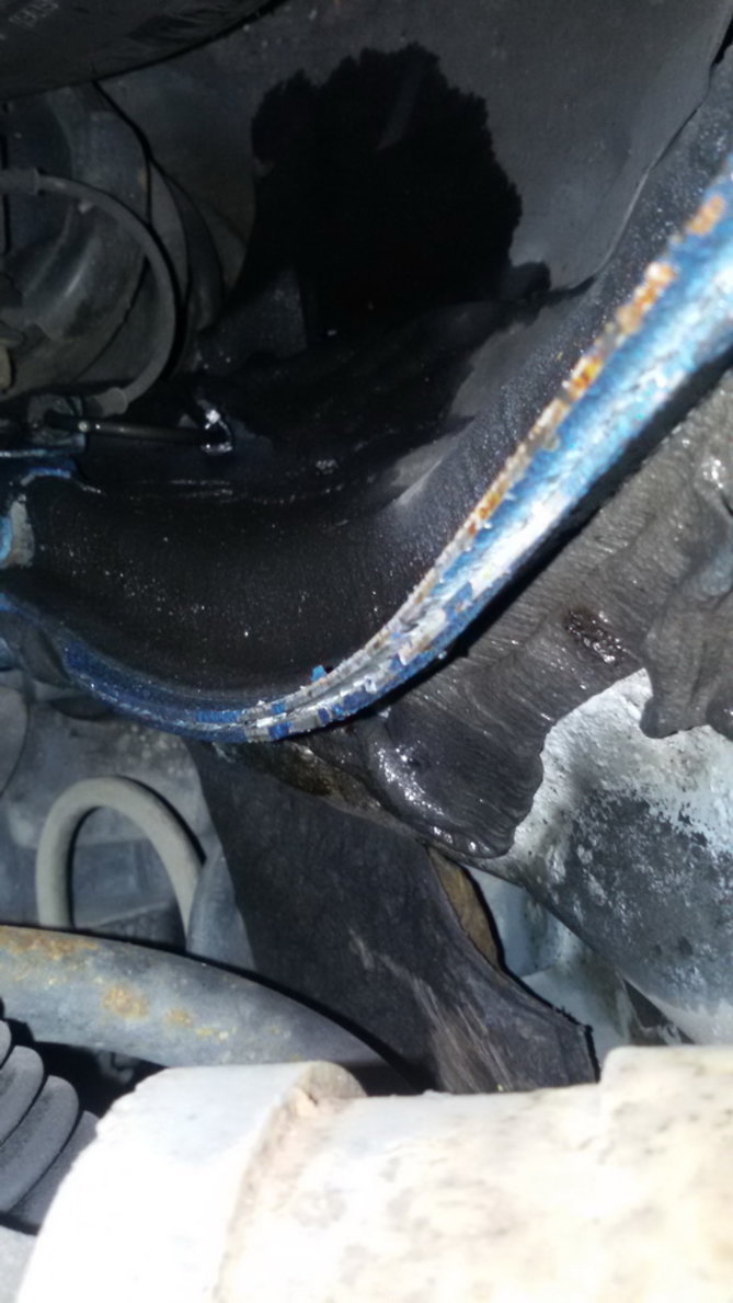

Dziś zamieszczę zdjęcia z pompą ABS i jej okolic. Widać, że po jej prawej stronie jest mokro. Druga sprawa: jaka jest różnica między 5N61-2M110-AC a 5N61-2M110-AB i co oznaczają te litery.

Postprzez Wojtek » 27 lis 2016, 09:43
Czekamy na te zdjęcia pompy...
Jak kolega wczesniej napisał: wytrzyj wszystko dobrze i obserwuj...
Posty: 17533 (110/486)
Postprzez MazdaLublin » 27 lis 2016, 12:10
Dla lepszego efektu wytarcia proponuję popsikać tę okolicę odtłuszczaczem do hamulców dodatkowo ochronisz lakier przed działaniem płynu hamulcowego
Może wystarczy tylko dokręci przewody które są przy pompie ?

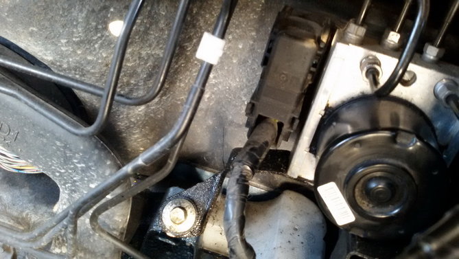

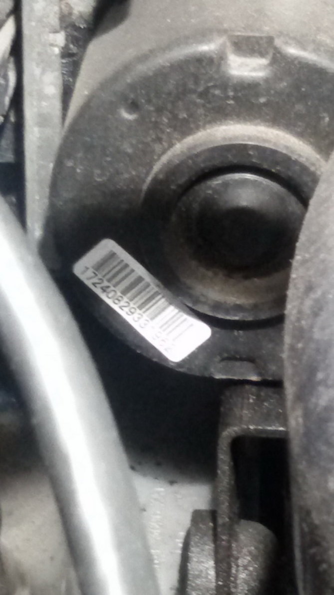

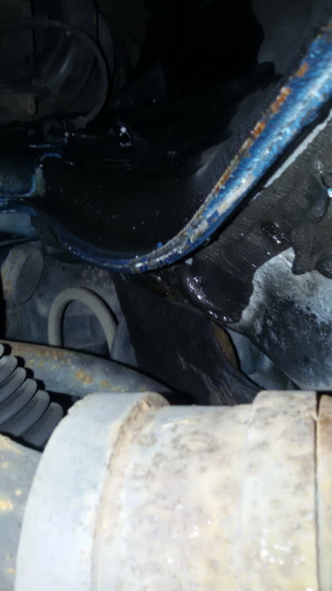

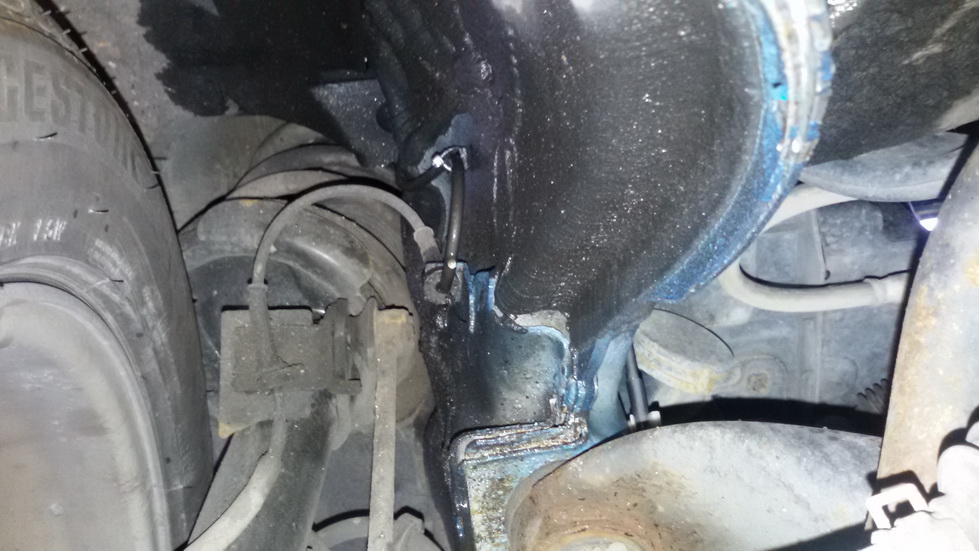

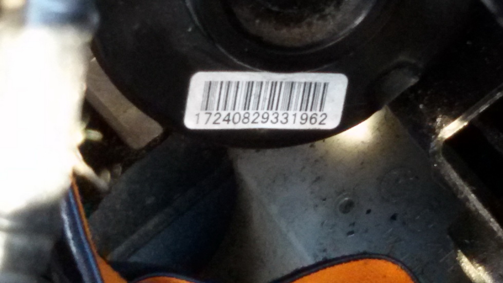

Postprzez asgaard » 27 lis 2016, 22:55
Wojtek napisał(a):Czekamy na te zdjęcia pompy...
Dodaję zdjęcia, na dwóch z nich widać po lewej stronie pompy mokre ślady, druga rzecz: mechanicy doszli do takiego wniosku, że pompa jest nieszczelna gdyż najpierw zajrzeli pod spód Mazdy i zobaczyli parchy na lakierze prowadnicy i później osobiście odkręcili obudowę akumulatora, sprawdzili przewody, stwierdzając, że są suche i że płyn ucieka z pompy ABS. Jeszcze jedno pytanko: co oznaczają dwie ostatnie litery w numerze seryjnym pompy (5N61-2M110-AC) i jaka jest różnica między AB a AC i czy pompa z oznaczeniem AB będzie działać zamiast pompy AC i na czym polega programowanie takiej pompy?
Dziękuję
Od: 21 kwi 2013, 21:45
Posty: 39 (7/0)
Skąd: Podkowa Leśna/Kildare
Auto: Mazda 5 (1.8 2007) Exec (była)
Mazda 5(2.0 2010) Furano (obecna)
Postprzez Wojtek » 27 lis 2016, 23:34
podeślij mi na PW numer VIN, to zerknę...
Programowanie odbywa się za pomocą interfejsu IDS...

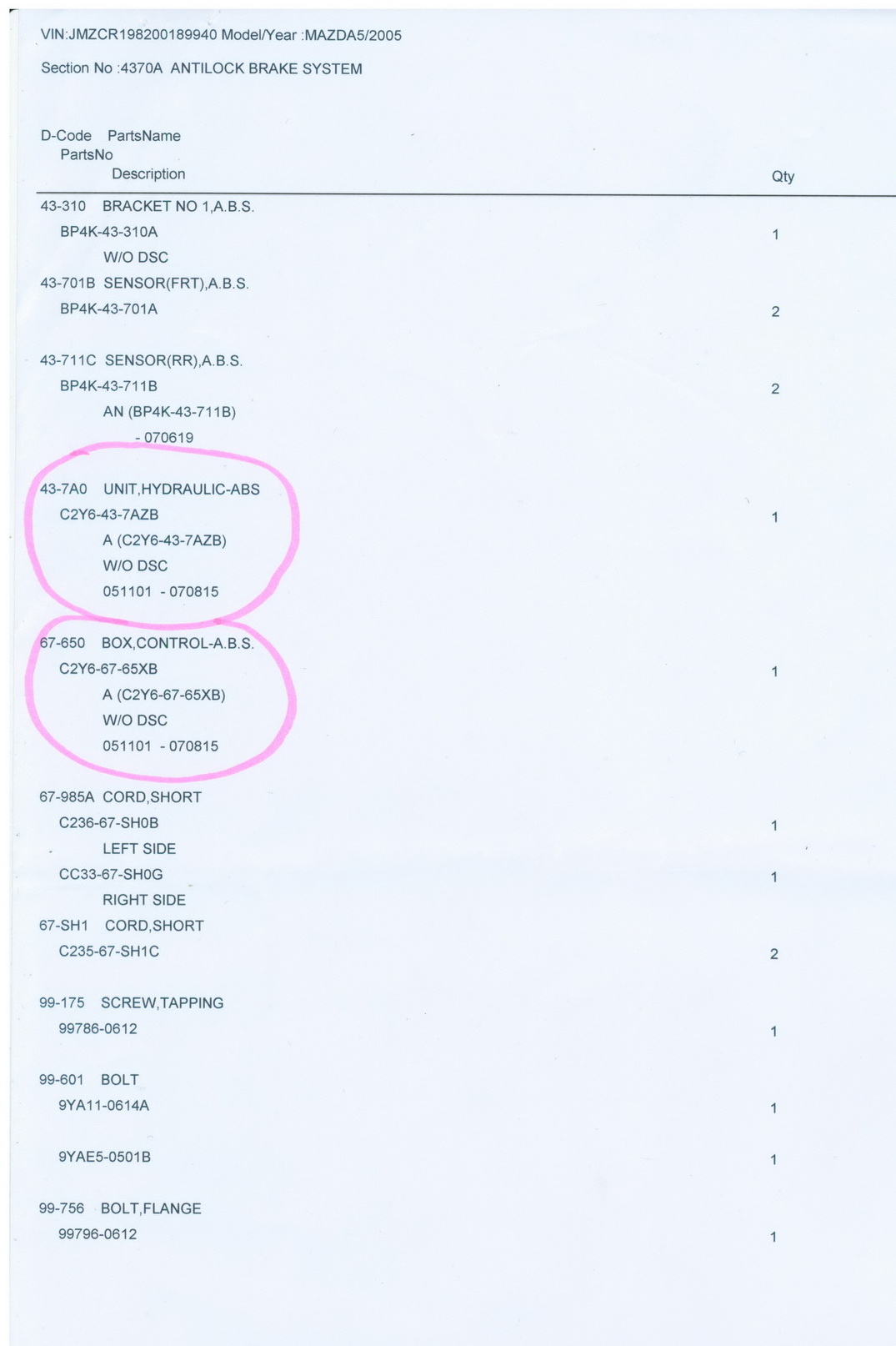

Postprzez asgaard » 28 lis 2016, 11:21
Zamieszczam wydruk od dealera Mazdy. Numer seryjny jest zupełnie inny niż ten na pompie.

Postprzez Wojtek » 28 lis 2016, 16:45
asgaard napisał(a):Zamieszczam wydruk od dealera Mazdy.
ciekawy ten wydruk... :P
Potrzebujesz takiej pompy:
C2Y6-43-7AZB
Z aut o numerac z zakresu:
CR19**126467-228394
Nie masz DSC więc jest to słabsza pompa... Najlepiej poszukaj taką jaką masz w aucie, a wtedy może obejść się bez programowania...

Postprzez asgaard » 23 lut 2017, 16:40
Szybki update:
Dziś została wymieniona pompa ABS (wystarczyły te same numery seryjne z naklejki na pompie) i czuć od razu różnicę. Pedał hamulca od razu łapie wyżej i czuć przy hamowaniu jakby trzymał to ciśnienie przy naciskaniu. Tak jak wspominałem wcześniej poprzednia pompa ABS uległa rozszczelnieniu.
