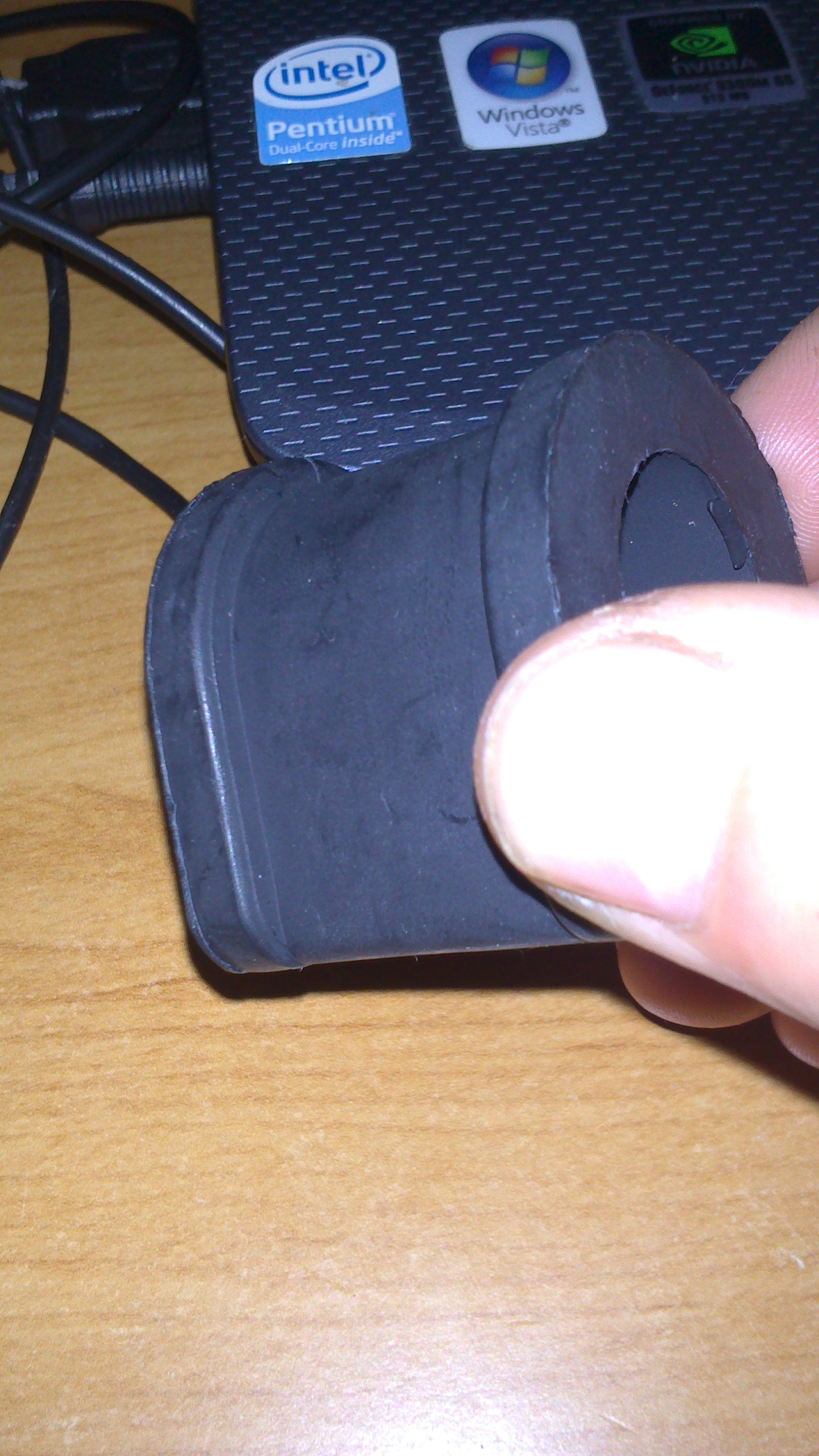

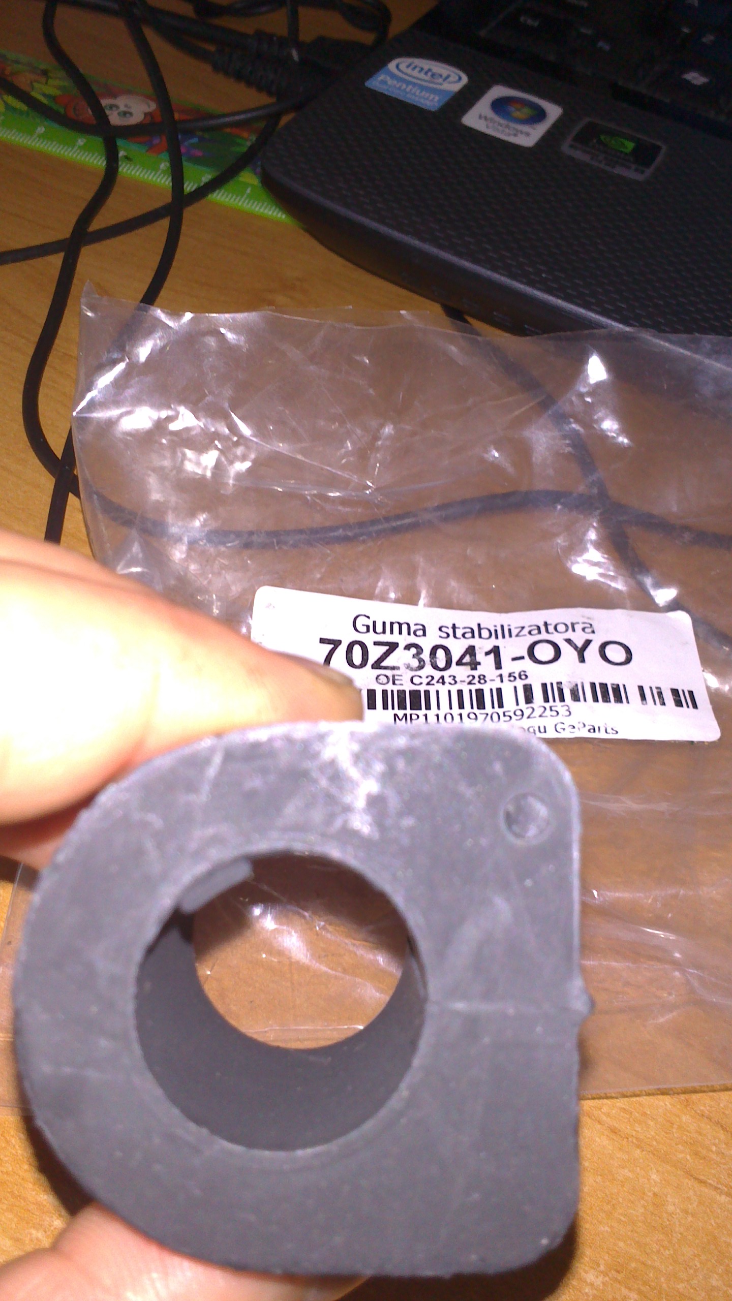

Postprzez mazdzior » 3 lip 2015, 12:28
proszę o podanie rozmiaru średnicy gum drążka stabilistaora, kupiłem takie jak mi dobrano w IC, ale stuka jak stukało, mechanior twierdzi że drążek może być wyrobiony i sugeruje kupić o mniejszej średnicy wewnętrznego otworu,
macie wymiary dokładne, jakie są dedykowane do naszych autek?

Postprzez dzux » 3 lip 2015, 15:38
Podam ci wieczorem a stuki wcale nie muszą byc od gum stabilizatora wiedz na kanał odkreć łączniki roboty na 5 minut poszarp drążkiem i sam się przekonaj a bzdury o wyrobionym drążku nie słyszałem

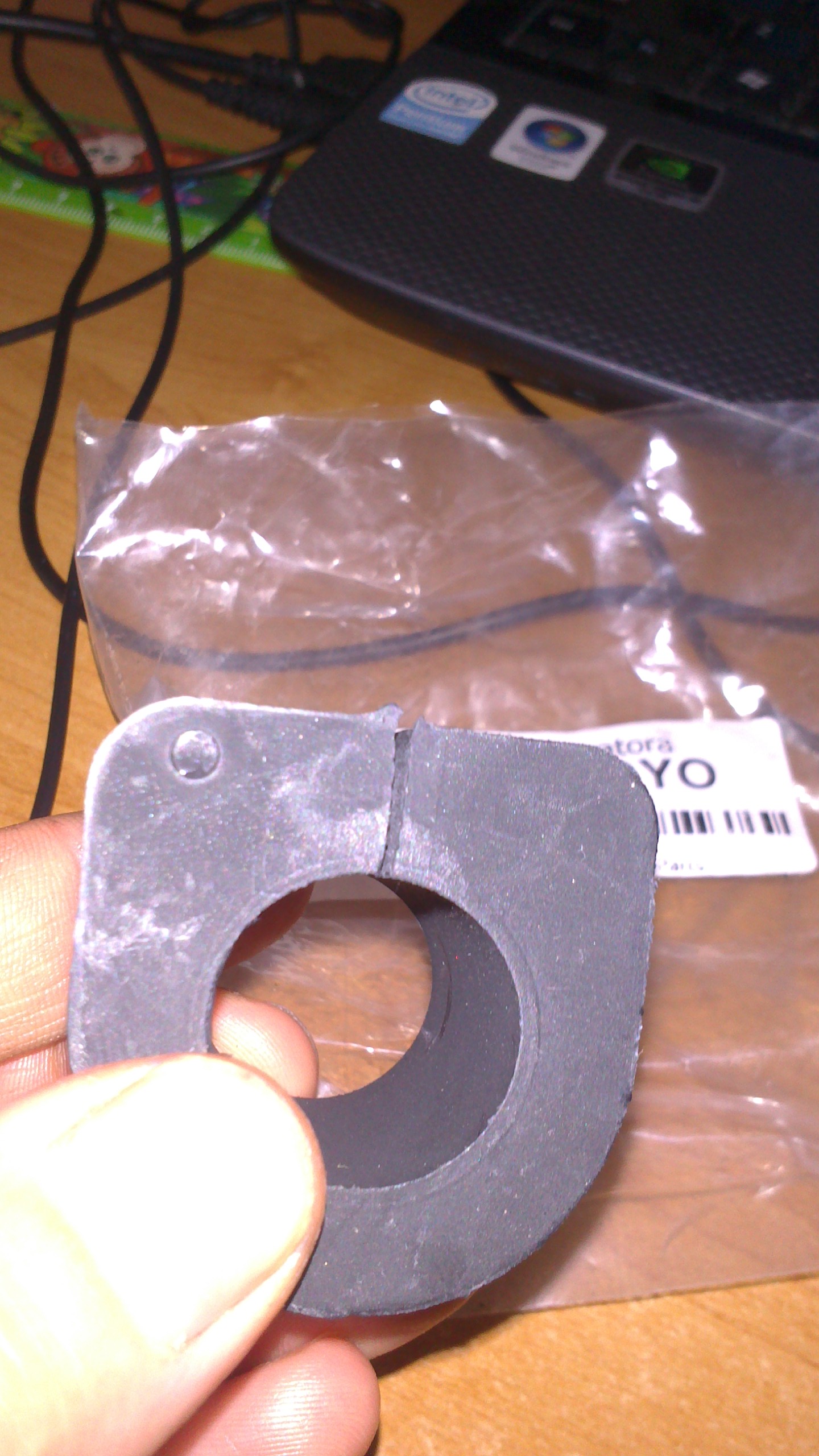

Postprzez dzux » 5 lip 2015, 10:31
Jej otwór to równe 2 cm a kołnierz 3 cm ,wycięcie tylko na dole tak jak w originale ( dużo pozycji jest na allegro z wycięciem bocznym )

Postprzez mazdzior » 6 lip 2015, 10:50
tłączniki, sworznie wahacza, tuleje wahacza wszystko nówki sztuki, pozmieniane, podobnie jak i te felerne gumy, które mechanior zakupił sam za chyba 14 zł/2 szt w IC i to one mają luz i walą jak oszalałe, że żona boi się jeździć autkiem,
wielkie dzięki za pomoc!
edit:
te co podałeś to są na tył, a mi chodzi o przednie gumy czy przód=tył?
Dopisano 6 lip 2015, 13:18:
z tego co znalazłem to przód 16mm

Postprzez dzux » 6 lip 2015, 20:33
Tak te są na tył, nie napisałeś czy przód czy tył, częściej siada tył więc takie wrzuciłem. Napisz jakmożesz ile mechanik wziął za wymianę wszystkich rzeczy które wymieniłeś?

Postprzez mazdzior » 13 lip 2015, 13:35
dzux napisał(a):Tak te są na tył, nie napisałeś czy przód czy tył, częściej siada tył więc takie wrzuciłem. Napisz jakmożesz ile mechanik wziął za wymianę wszystkich rzeczy które wymieniłeś?
co do cen – to robił mi to mechanik/szwagier , a więc liczyliśmy się inaczej :)
pomierzyłem średnicę drążka z przodu, wyszło mi 21 mm,
wychodzi na to że tył = przód.
no i jeszcze telefon do ASO, gość twierdzi że tylko oryginał pasuje, cena 71 zł, temat dla niego znajomy, bo każdy zamiennik nie będzie pasował tak twierdzi,
na przód tylko oryginał zostaje.
