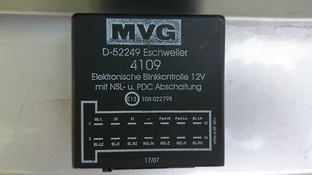

Kupiłem i zamontowałem używany hak MVG 0585 A z wiązką 13-to pinową http://tiny.pl/q62jn
Niestety wiązka na stronie producenta różni się od tej, którą kupiłem razem z hakiem i mam kłopot z jej podłączeniem. Podstawową różnicą między wiązkami jest moduł, foto mojego w załączniku.

Dodatkowo miałem kostkę z której szły przewody bezpośrednio na styki 9 i 10 w gnieździe przyczepy (zasilanie stałe i przez stacyjkę); nie znalazłem takiej wolnej w bagażniku więc znów pociągnąłem przewody do przodu i odpowiednio podłączyłem. Dalej miałem kostki do czujników parkowania które też wpiąłem w obwód i zostałem z cienkim, biało-czarnym przewodem który wychodzi z modułu z zacisku opisanego Park-Lo. Co z nim zrobić droga redakcjo?
Obecnie nie działają mi czujniki parkowania. Po wrzuceniu wstecznego jest szybki, dwukrotny pisk, gdzieś po 10-15 sekundach zaczyna rytmicznie piskać jak ostrzegawczo ciężarówka przy cofaniu (oczywiście czujniki nie reagują na przeszkody).
