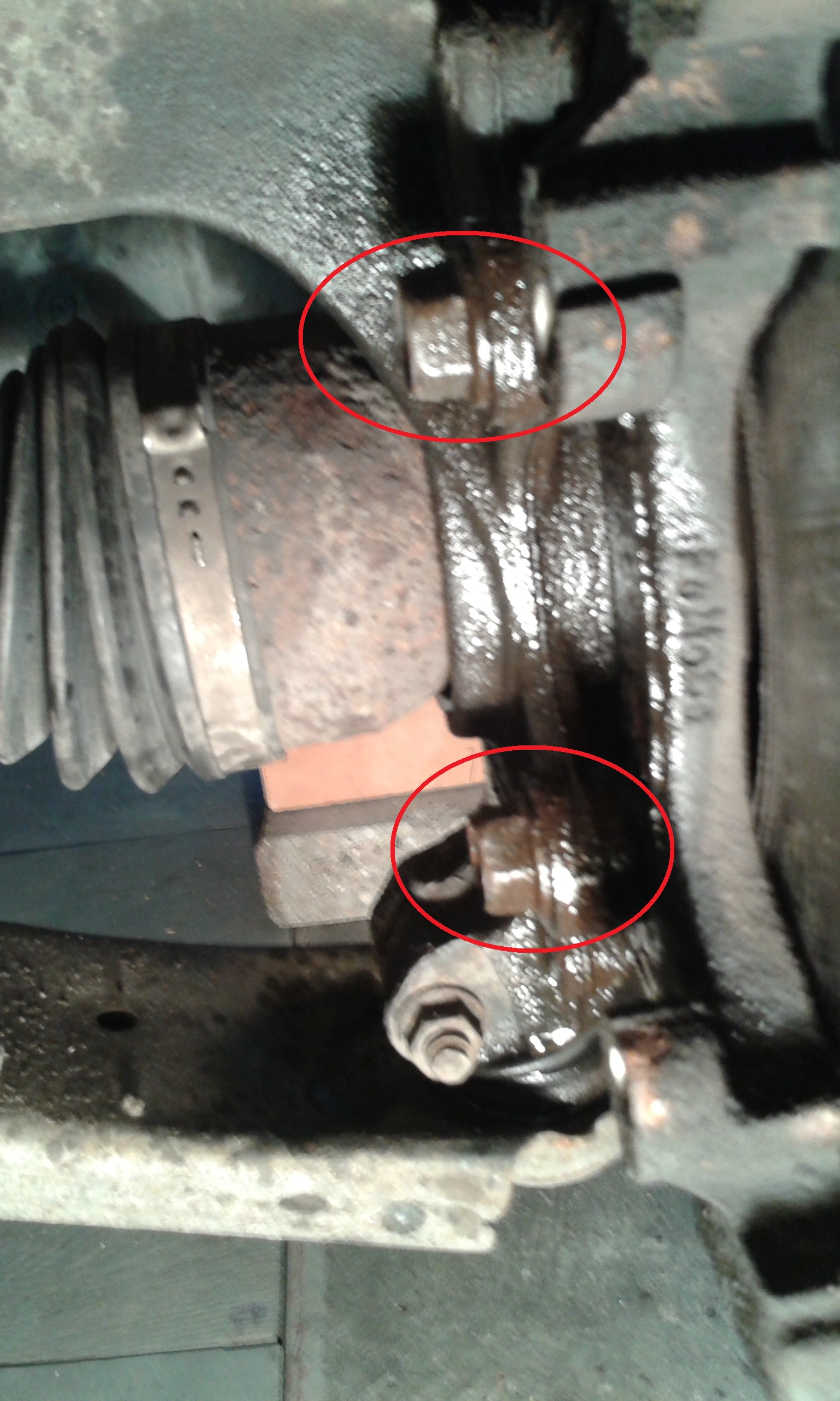

3. Gdy już uporamy się z przewodami. Bierzemy do ręki nasadkę imbus 7 oraz klucz nasadkowy 10, grzechotkę i wykręcamy 2 tłoczki prowadzące. Zaznaczone poniżej. Następnie zdejmujemy zacisk z tłoczkiem.
