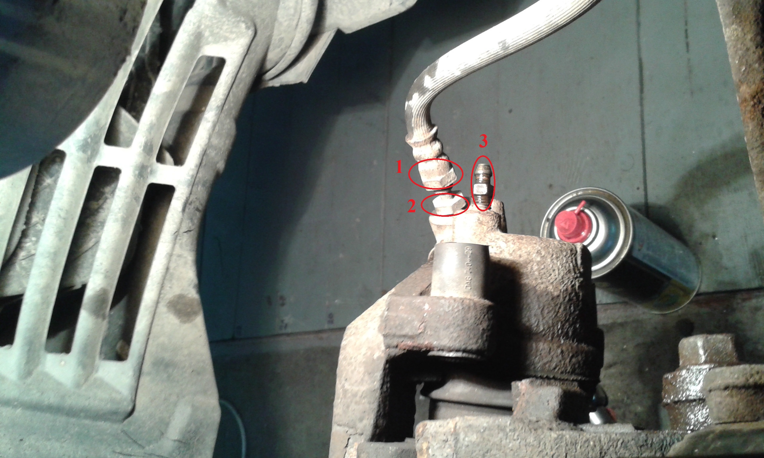

2.Warto przed zdjęciem zacisków i starych klocków zająć się przewodami.
Bierzemy 2 klucze płaskie 13 i 14 oraz coś aby zatkać przewód hamulcowy . Mniejszym 13 przytrzymujemy nakrętkę oznaczoną nr.2 i odkręcamy końcówkę na zacisku do którego jest podłączony przewód ,większym kluczem przytrzymujemy przewód w miejscu nr.1 ,aby się nie ukręcił.
Do zatkania przewodu warto wykorzystać kapturek z zaworka odpowietrzającego.
Od razu możemy poluzować zawór odpowietrzający aby wcisnąć tłoczek ,oznaczony jako nr. 3. ,przy
użyciu śrubokręta ,bądź gdy zdejmiemy zacisk przy użyciu śruby ,nakrętki i płytki oporowej lub dużej podkładki.

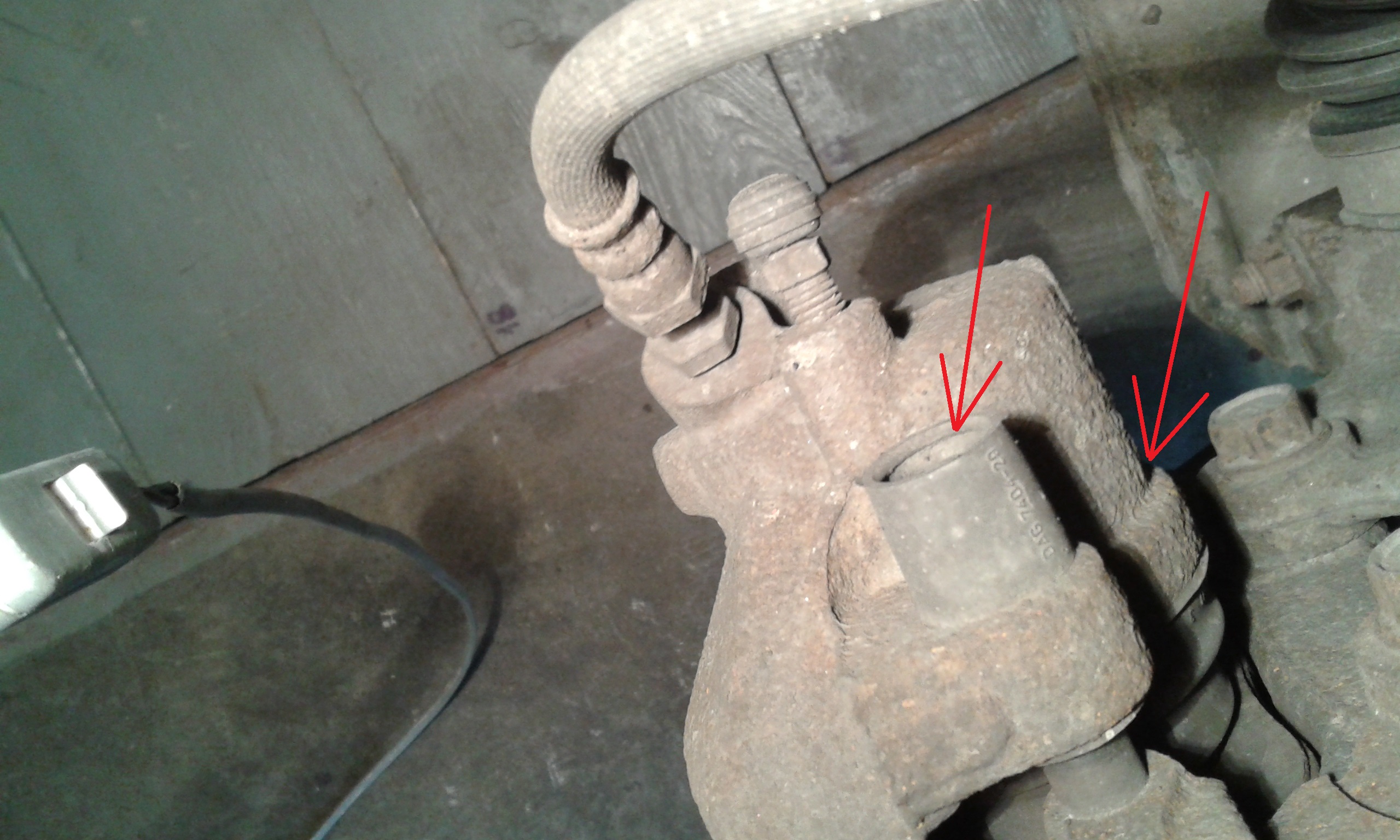

3. Gdy już uporamy się z przewodami. Bierzemy do ręki nasadkę imbus 7 oraz klucz nasadkowy 10, grzechotkę i wykręcamy 2 tłoczki prowadzące. Zaznaczone poniżej. Następnie zdejmujemy zacisk z tłoczkiem.
Dużym śrubokrętem pomagamy sobie aby zdąć zacisk z tarczy.

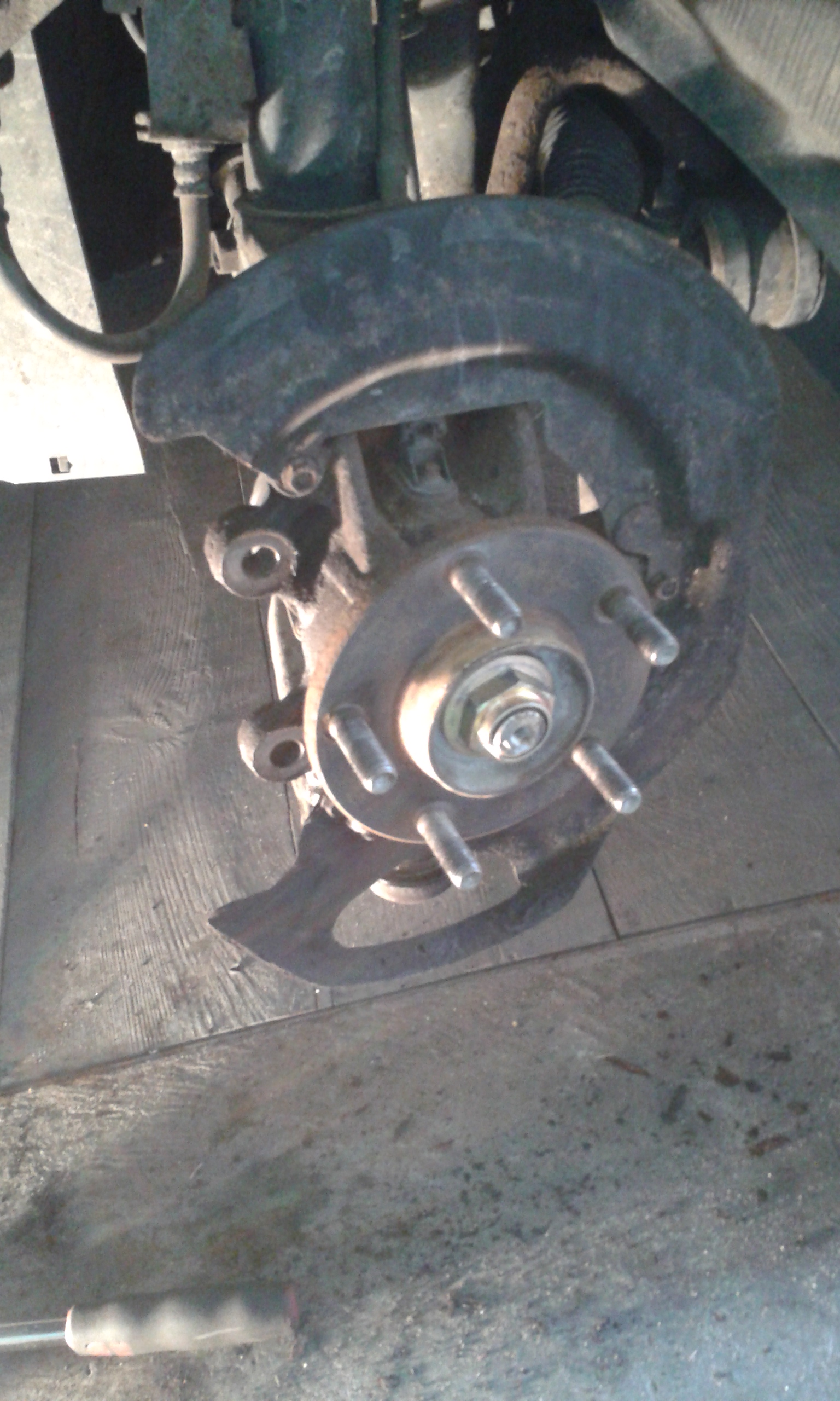

4.Następnie kluczem nasadowym 17 odkręcamy uchwyt zacisku.
5.Przy użyciu gumowego młotka lub stalowego zbijamy starą tarczę. Jako ,że łożysko z przodu miałem wymieniane z przodu oczyszczamy tylko powierzchnie tulei z rdzy i nalotów.

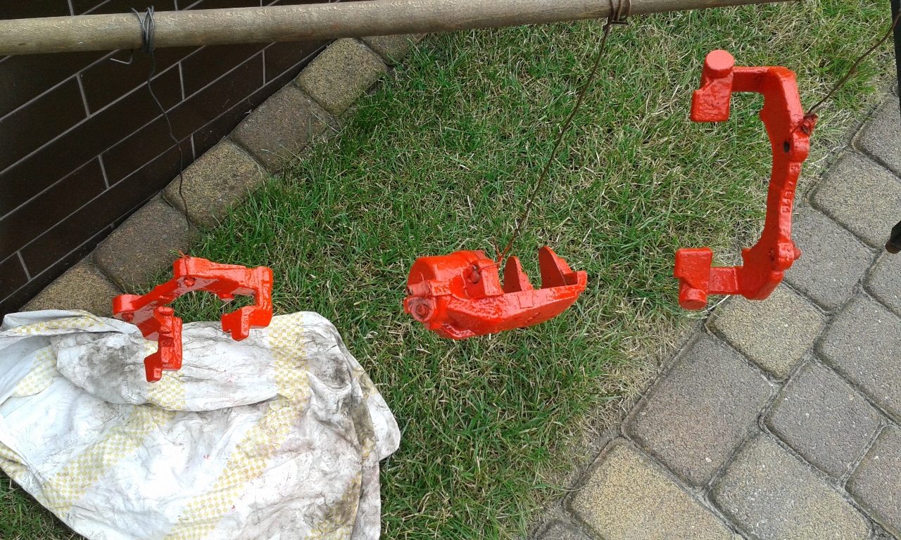

6. Jeśli komuś zależy na zmianie wyglądu, możemy pomalować zaciski i uchwyt zacisku. A w między czasie zająć się tyłem.
Jeśli nie zmieniamy wyglądu lub już mamy pomalowany zacisk ,możemy przystąpić do montażu nowych tarcz i klocków.
UWAGA!!!: Podczas malowania należy pamiętać o zasłonięciu powierzchni kontaktowych oraz otworów.

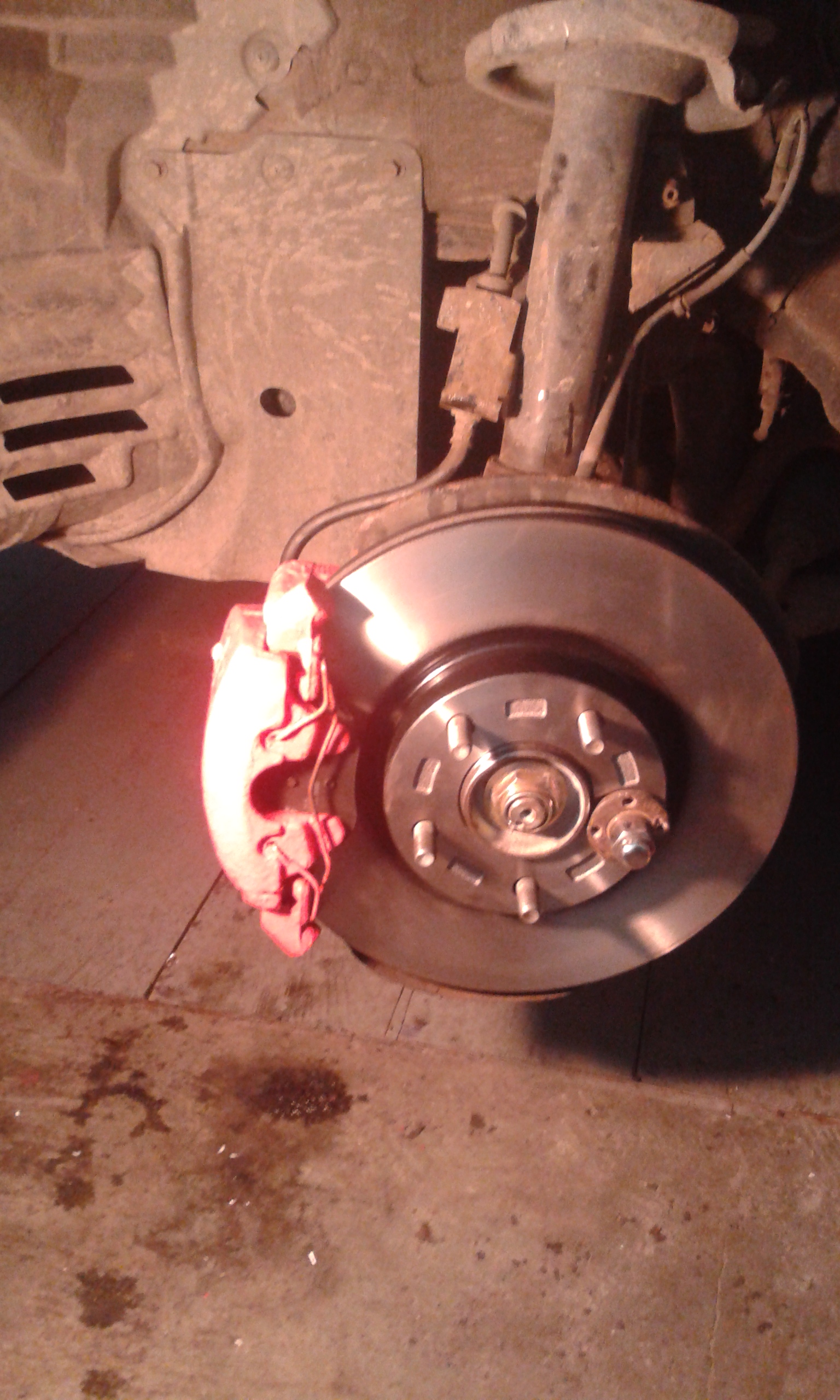

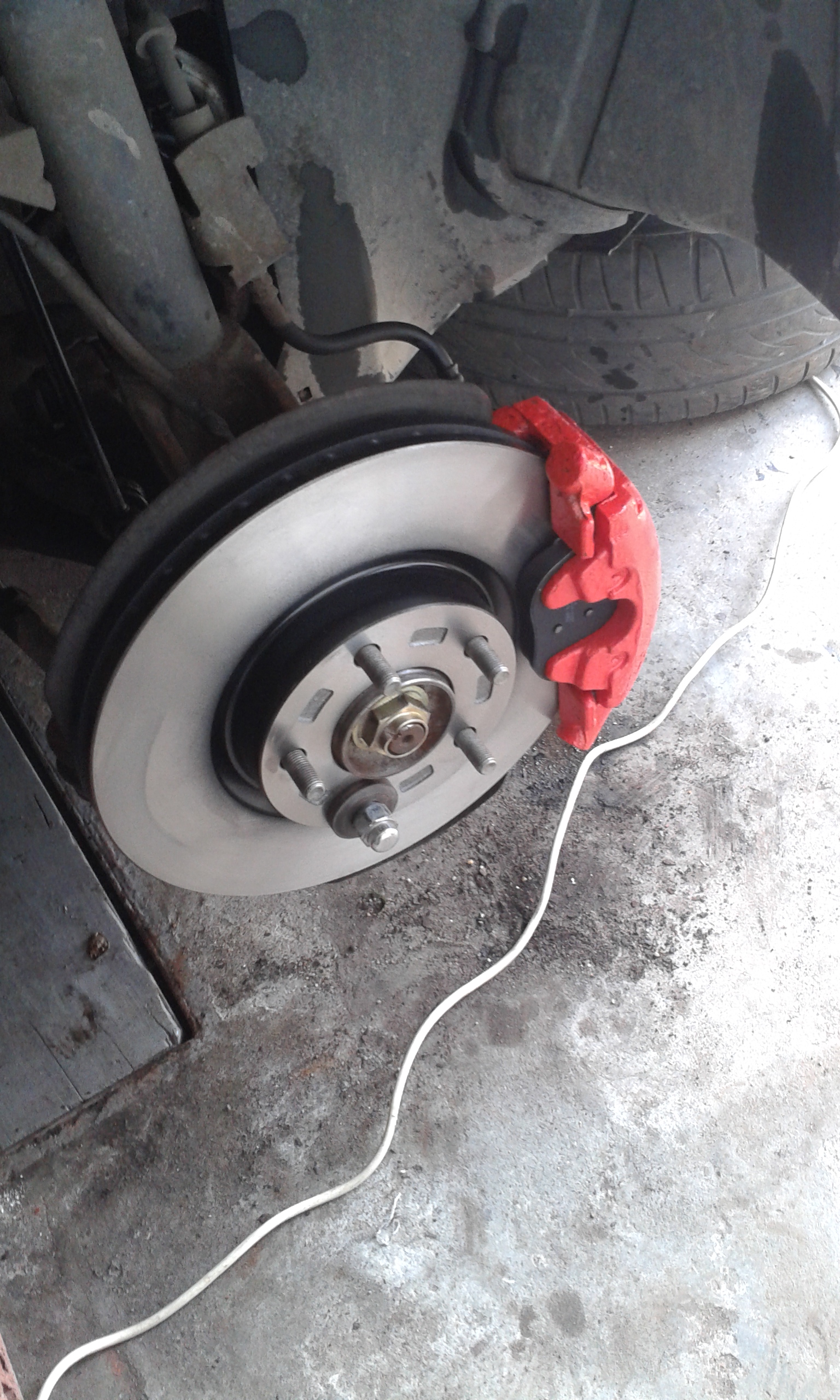

Następnie podłączamy przewód hamulcowy.
Oto efekt po skończonej pracy:
Aby tarcza nie latała docisnąłem ją chwilowo podkładką i nakrętką od koła. Nie martwcie się ,że teraz tarcza lata ,dociśnie je koło.

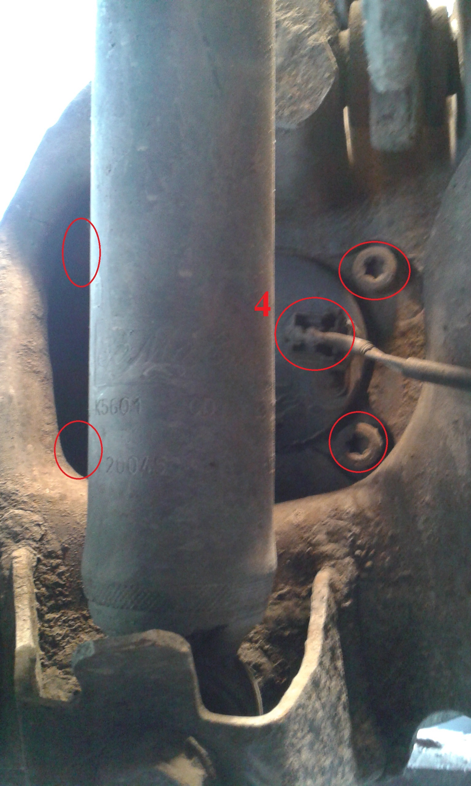

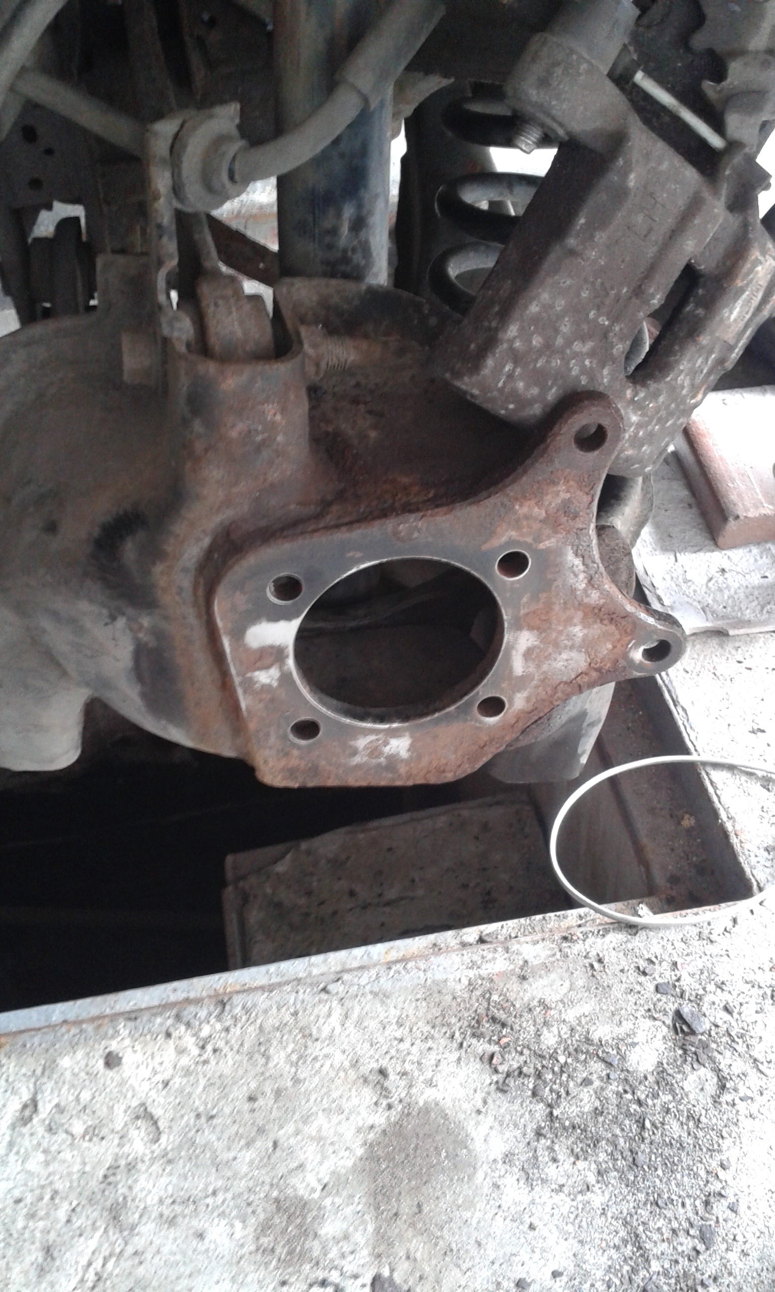

11. Aby zdemontować piastę z łożyskiem należy odkręcić 4 śruby typu "torx" ,rozmiar T50.

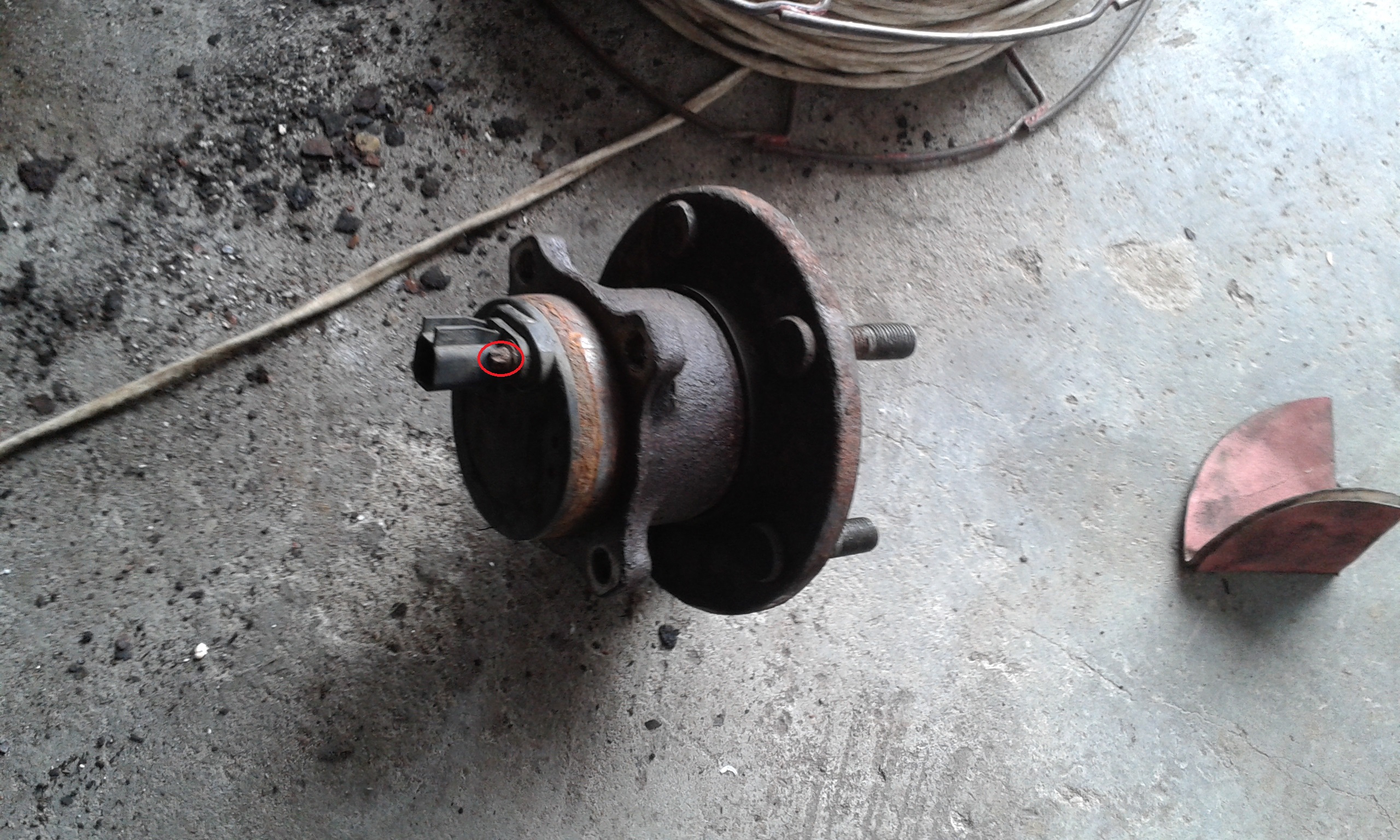

12. Następnie przy użyciu stalowego młotka zbijamy łożysko. Najlepiej jest robiąc to uderzać w jedno miejsce dość energicznie i okręcać tuleję i znów uderzać.
W momencie końcowym uważać aby tuleja nie wypadła całkowicie i nie zawisła na przewodzie od czujnika ABS.
Pod koniec obstukiwać lekko ,gdy już tuleję będziemy mieli w ręce odczepić przewód od czujnika ABS.Widoczny na górnym zdjęciu ,oznaczone jako nr. 4.
13. Po zdemontowaniu starej piasty ,oczyścić powierzchnie z rdzy i nalotów.
14.Następnie ze starej piasty przy użyciu nasadki "torx" lub nawet imbus odkręcić czujnik magnetyczny, i przykręcić go do nowej piasty. Miejsce śruby zaznaczone na zdjęciu poniżej.

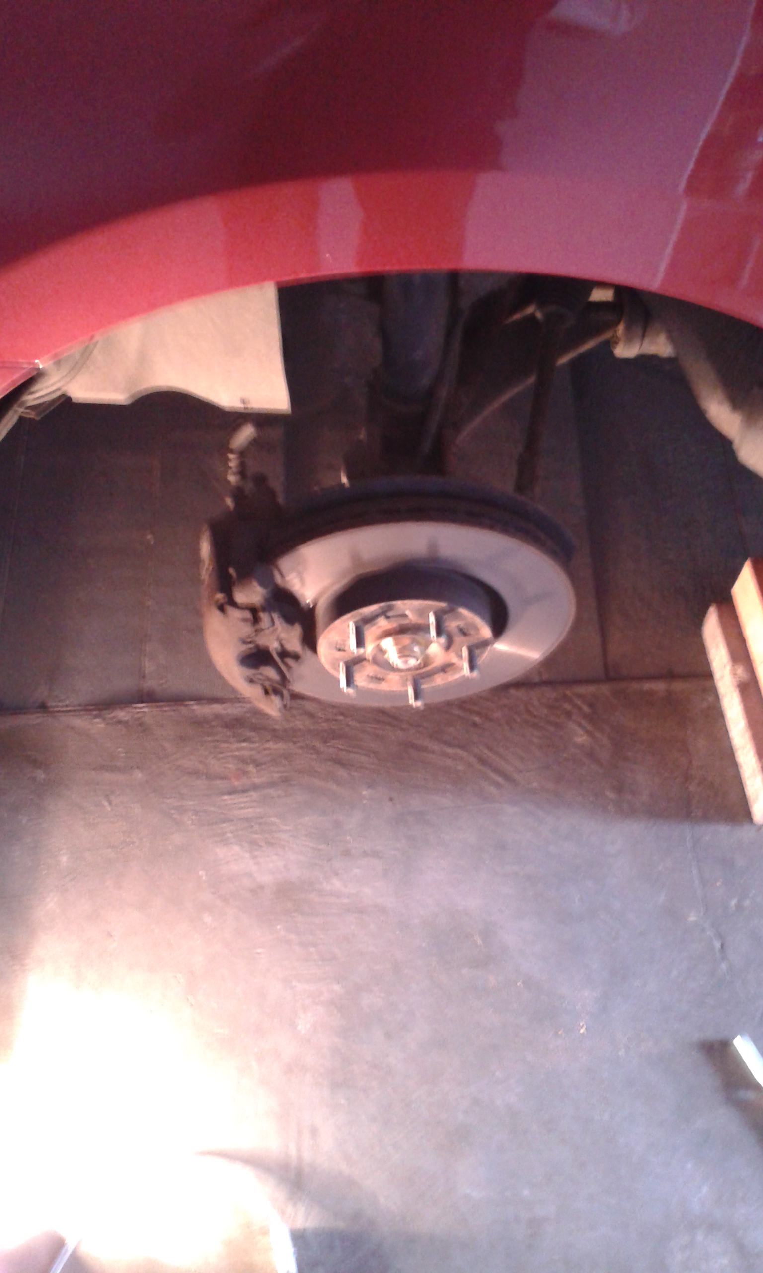

18. Podobnie jak z przodu również możemy wspomóc się podkładką aby umieścić tarczę pomiędzy klockami.
A o to efekt końcowy :) Nowa piasta,tarcza i klocki:
