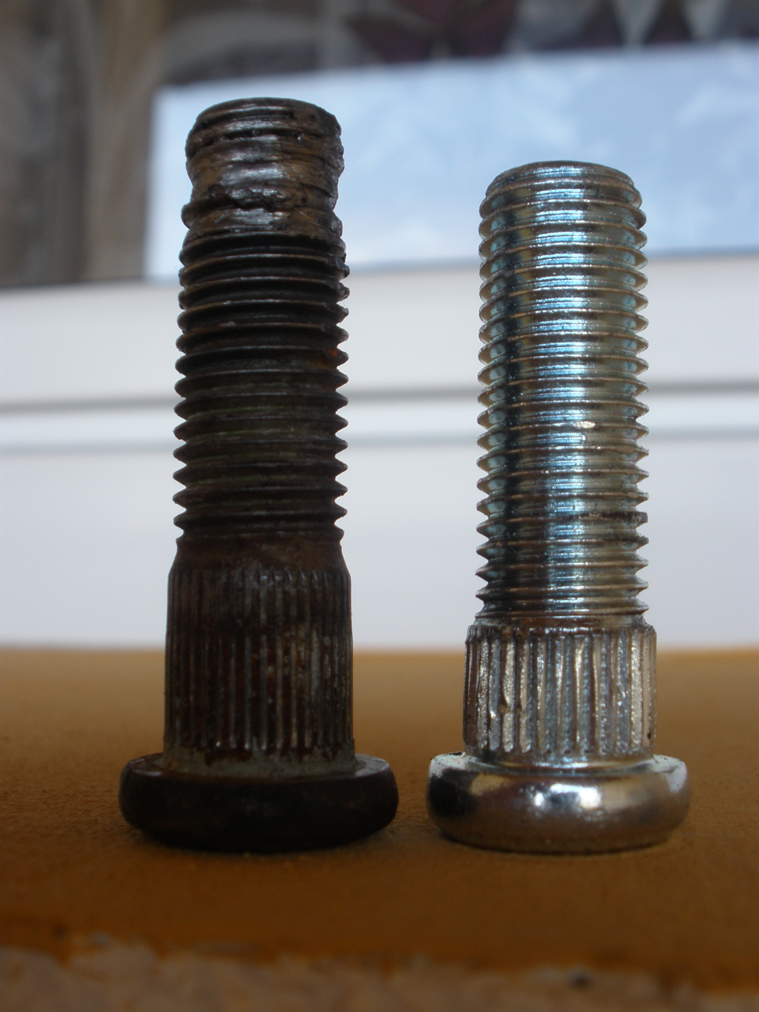

Wydłubałem tą uszkodzoną szpilke i znowu schody <rotfl>
Nowa ma wymiary M12x1,5x40 radełko 13 i niby się wszystko zgadza ale ...
nie wiem czy tozdjęcie sie wczyta ale ono najlepiej oddało by obraz sytuacji.
Dopisano 30 kwi 2014, 10:25:
chyba się udało bo na podglądzie go widać
Niby to samo a jednak się róznią, <dupa>
i nie bardzo się da tą nową szpike wbić w piaste.
Nie chce bić na sziłe żeby czegoś nie rozwalić czy może to ma być tak właśnie wprane na siłe. ??
Na tej orginalnej ten wieloklin radełka jest gęsciejszy i drobniejszy , no i ma początku taki stożek.
Ta podróba majątku nie kosztowała 6,50 pln. Co sądzicie ??

No i orginał zamontowany w mojej mazdzie.
Troche to zeszło bo chroniczny brak czasu a i tą orginalną trzeba było dopiero zamówić w salonie mazdy. Nie mieli jej na półce ani w polecanym na forum sklepie rzeszowskim ani w rzeszowskim salonie mazdy. Komplet z nakrętką kosztował 50 PLN
Ta w środku to nowy orginał, po prawej szpilka z auta zniszczona przez gumiarza a po lewej zamiennik/podróba.

Ten zamiennik to faktycznie jakiś dziwny...
