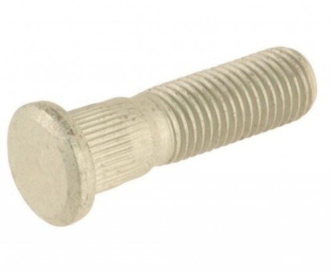

Postprzez Wojtek » 28 kwi 2014, 22:52
Potrzebujesz dokładnie tego (wymiarów nie znam):
Szpilka na przednią oś C236-33-062
Stosowana w poniższych modelach:
2005-2012 Mazda3
2009-2010 Mazda5
2012 Mazda3 Sport
2012 Mazda5
ps. na tylną oś jest inna...

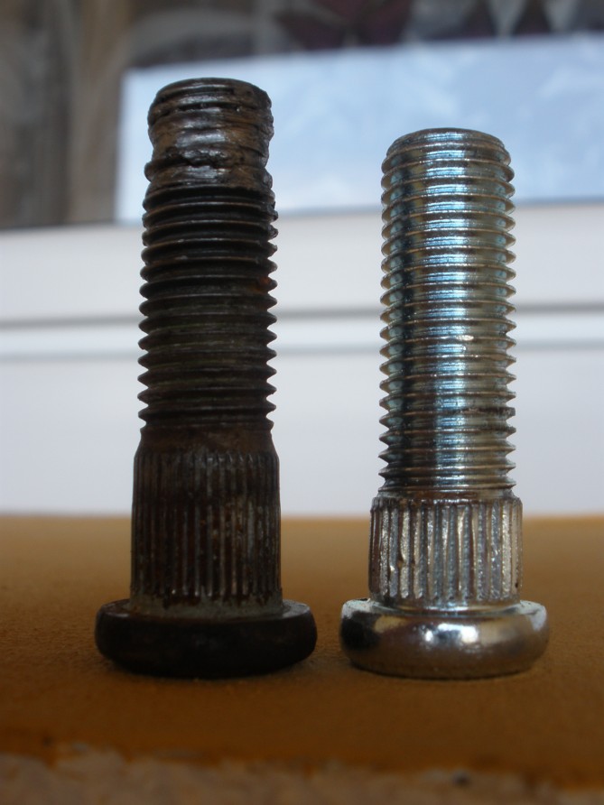

Postprzez molter » 30 kwi 2014, 09:17
Wydłubałem tą uszkodzoną szpilke i znowu schody <rotfl>
Nowa ma wymiary M12x1,5x40 radełko 13 i niby się wszystko zgadza ale ...
nie wiem czy tozdjęcie sie wczyta ale ono najlepiej oddało by obraz sytuacji.
Dopisano 30 kwi 2014, 10:25:
chyba się udało bo na podglądzie go widać
Niby to samo a jednak się róznią, <dupa>
i nie bardzo się da tą nową szpike wbić w piaste.
Nie chce bić na sziłe żeby czegoś nie rozwalić czy może to ma być tak właśnie wprane na siłe. ??
Na tej orginalnej ten wieloklin radełka jest gęsciejszy i drobniejszy , no i ma początku taki stożek.
Ta podróba majątku nie kosztowała 6,50 pln. Co sądzicie ??

Postprzez Yard » 30 kwi 2014, 09:56
Oryginał to koszt 20 – 30 zł. Warto kombinować z podróbami?
Od: 13 mar 2004, 21:32
Posty: 3015 (61/37)
Postprzez Wojtek » 30 kwi 2014, 12:48
Bierz oryginal... nie potrzebujesz ich 20 szt przeciez :)

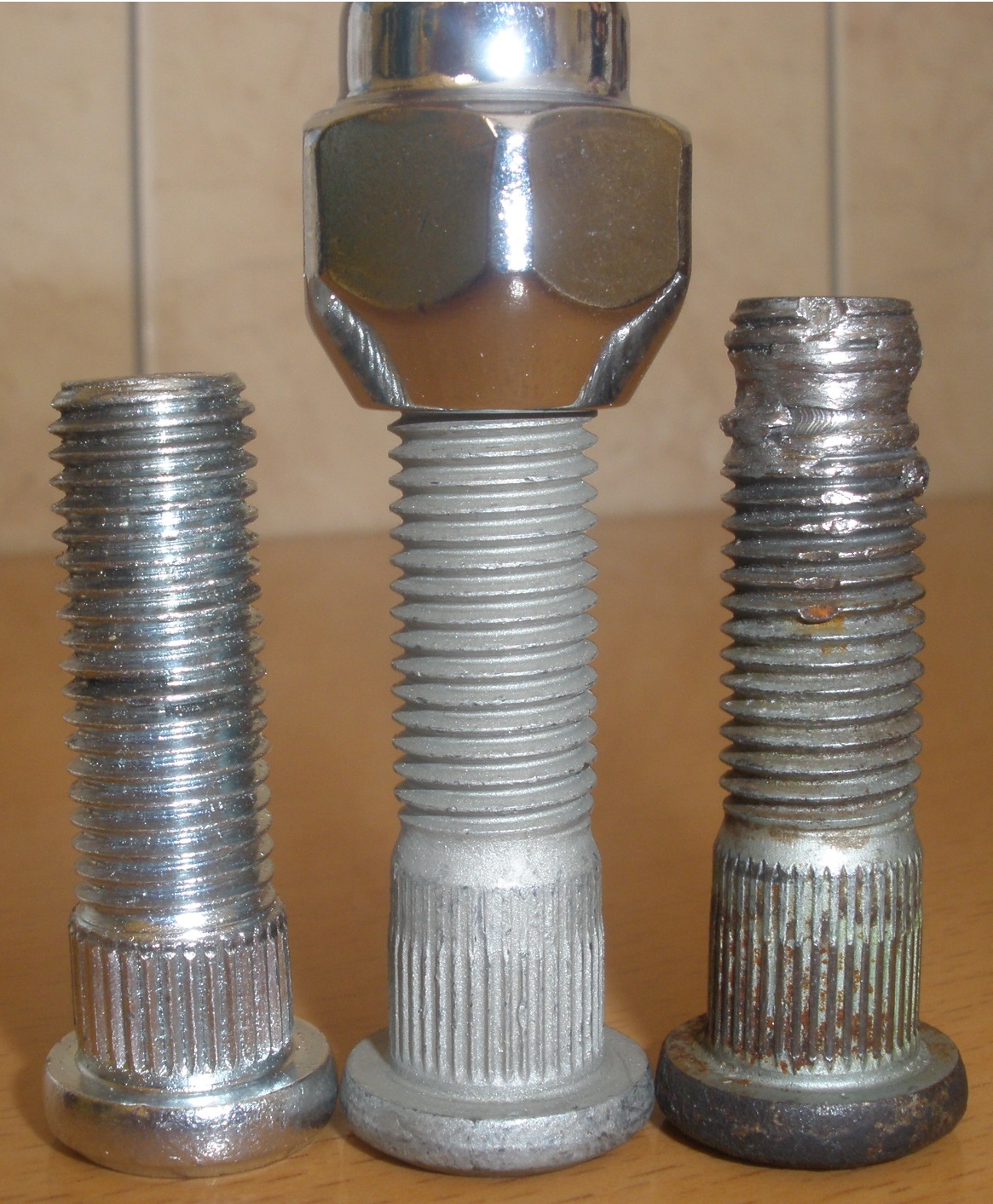

Postprzez molter » 22 maja 2014, 17:40
No i orginał zamontowany w mojej mazdzie.
Troche to zeszło bo chroniczny brak czasu a i tą orginalną trzeba było dopiero zamówić w salonie mazdy. Nie mieli jej na półce ani w polecanym na forum sklepie rzeszowskim ani w rzeszowskim salonie mazdy. Komplet z nakrętką kosztował 50 PLN
Ta w środku to nowy orginał, po prawej szpilka z auta zniszczona przez gumiarza a po lewej zamiennik/podróba.

Postprzez Wojtek » 22 maja 2014, 21:28
Ten zamiennik to faktycznie jakiś dziwny...
btw. Super, że zakończyłeś naprawę :)
