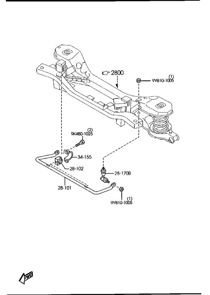

dzwonilem wlasnie do ASO, koszt 160zl/2szt. ale tam nie stabilizatorow tylko w wahaczu sa jakies male drazki i tam sa dwie gumy. rozumiem, ze o nich mowa?

Idzie o 28-102 dwie gumy na stabilizatorze, a nie w wahaczu. Koszt to 56 zł + VAT.

dokladnie to mialem na mysli. dzieki. niestety poznanskie ceny;–))

Pod Toruniem tez ASO drogie ale ja gumy wymienilem i jak narazie cisza!!!Potwierdzam guma 28-102
