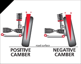

jest to bezposrednio zwiazane z negatywnym katem nachylenia kola:
negative rear camber

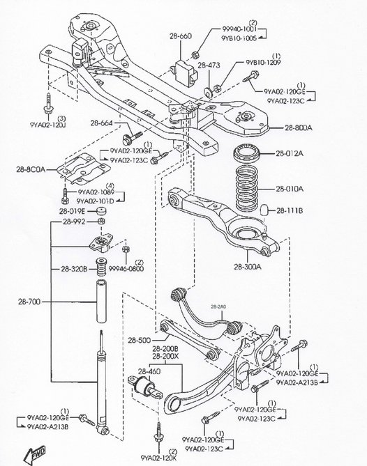

ponizej pogladowe wyjasnienie w/w pojecia:
caly element ( element: 28-2AO )jest zamocowany pomiedzy karoseria (podłogą) auta a gorna czescia zawieszenia kola (link traveling). Jezeli obnizymy karoserie, to "wypchniemy" gorna czesc kola w kierunku zewnetrznym, czyli zmniejszymy negatywny kat nachylenia kola... :)

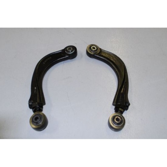

2. Innym jest wymiana czesci tylnego zawieszenia Mazdy5 na:
Ford Focus, Mazda 3/5 Adjustable Rear Camber Kit
Po takiej czynnosci w/w parametr jest juz regulowalny... i mozna zbieznosc ustawic w poprawnym zakresie...

ale z drugiej strony, to polecam zakup tych regulowanych "drazkow"... niestety ze stanow lub z Azji...
lecz bedzie mozna kat pochylenia kola juz regulowac... i problem zniknie ;)

Jacek Gortat napisał(a):Rear camber kit do Mazdy 5 do wyregulowania kąta nachylenia koła.
nie wystepuje w Europie
szukaj w USA do M3 i M5...
przykladowa aukcja:
http://www.ebay.co.uk/itm/2006-2007-200 ... 460fe3b76a

Znalazłem regulowany wahacz. Czy ktoś z forum zamontował takie cudo i zniwelował "ścinanie" opon?
http://allegro.pl/wahacz-mazda-5-2006-2 ... 82519.html

Postprzez Gregor735 » 23 lut 2015, 17:39
Tak. Ja wymieniałem prawie 2 lata temu przy kupnie nowych opon (szczegóły 4 posty wcześniej). Przy ostatniej zamianie opon letnich na zimówki nie zauważyłem żadnych oznak nierównomiernego zużycia. Jeżeli masz problem z nierównym ścinaniem opon to przy podanej cenie z Allegro wymiana będzie się opłacać. Za komplet+transport+wymiana zapłacisz tyle ile kosztuje jedna średniej klasy opona.

Napisz konkretnie o jaki [waaaco?] chodzi? Powyżej postu masz rysunek z techniczny podwozia

Znalazłem zestaw dla 28-2A0 i 28-500:
https://silverproject.eu/produkt/zestaw ... volvo-c30/ koszt 873.00 zł
Sam wahacz 28-2A0:
https://silverproject.eu/produkt/tylny- ... volvo-c30/ koszt 472.00 zł
