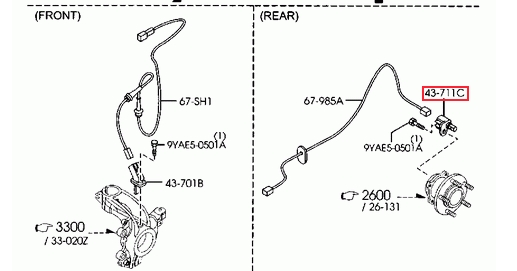

Postprzez Wojtek » 12 lut 2012, 20:51
kixi4 napisał(a):Pomyłka!! W mazdzie5 faktycznie nie ma pierścienia na półosi!
oz... musze sprawdzic :|
edit:
poprawiam sie... lozysko:

Postprzez jekr » 27 paź 2012, 20:54
Witam.
Panowie,z tego co piszecie i co przedstawia załączony wyżej schemat owe łożysko występuje w komplecie razem z piastą?
przez jekr » 29 października 2012, o 20:29
Już wiem ,że samo łożysko występuje jako część zamienna , a pytałem dlatego ,że pewien fachman wpierał mi ,że występuje tylko w komplecie z piastą. Jak się pózniej okazało patrzył na piastę tylną. Tak czy siak dzisiaj pytałem w sklepie i łożysko oryginał kosztuje 280 zeta a jakiś ponoć bardzo dobry francuski zamiennik 200. To tyle w tym temacie.
