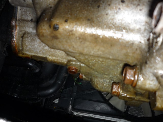

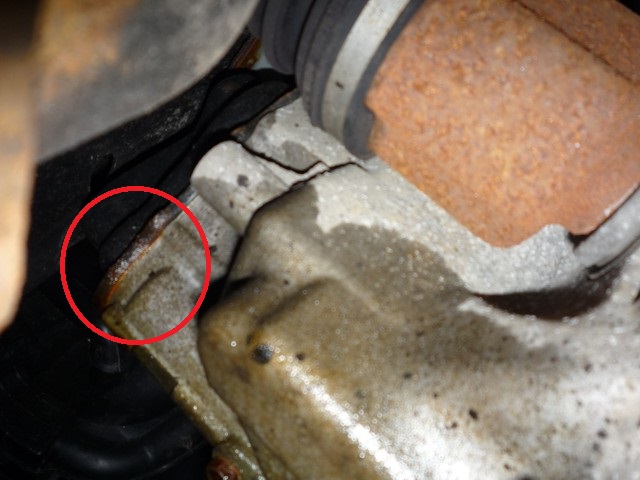

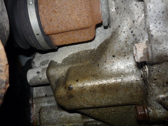

Witam wszystkich. Od ponad roku jestem szczęśliwym posiadaczem Mazdy 5. Do tej pory nie miałem z nią najmniejszych problemów, ale jakieś dwa tygodnie temu z przerażeniem zauważyłem w garażu niewielki wyciek oleju. Załączam kilka fotek. Wydaje mi się, że olej wycieka ze skrzyni biegów i źródłem jest miejsce zaznaczone na pierwszym zdjęciu. Prosiłbym o jakieś sugestie. Być może moderator zaraz mnie zruga, że powinienem gdzie indziej pytać ale przeczesałem dokładnie forum i nigdzie nie znalazłem jakiejś wskazówki a sprawa jest dla mnie pilna. Proszę o wyrozumiałość, jestem tu pierwszy raz. Auto sporo jeździ i nie wiem czy z takim wyciekiem powinno. Dodam, że totalnie nie mam zaufania do trójmiejskich ASO Mazdy, bo tam mam najbliżej i wolałbym rozwiązać problem gdzie indziej, najlepiej sam w garażu. Pewnie tym razem bez wizyty u mechanika się nie obejdzie.
