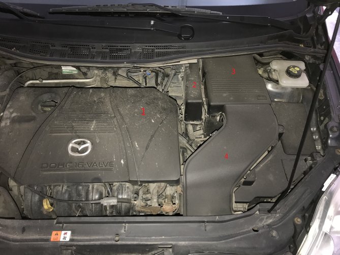

1. Zaczynamy od zdjęcia nadmiaru plastików

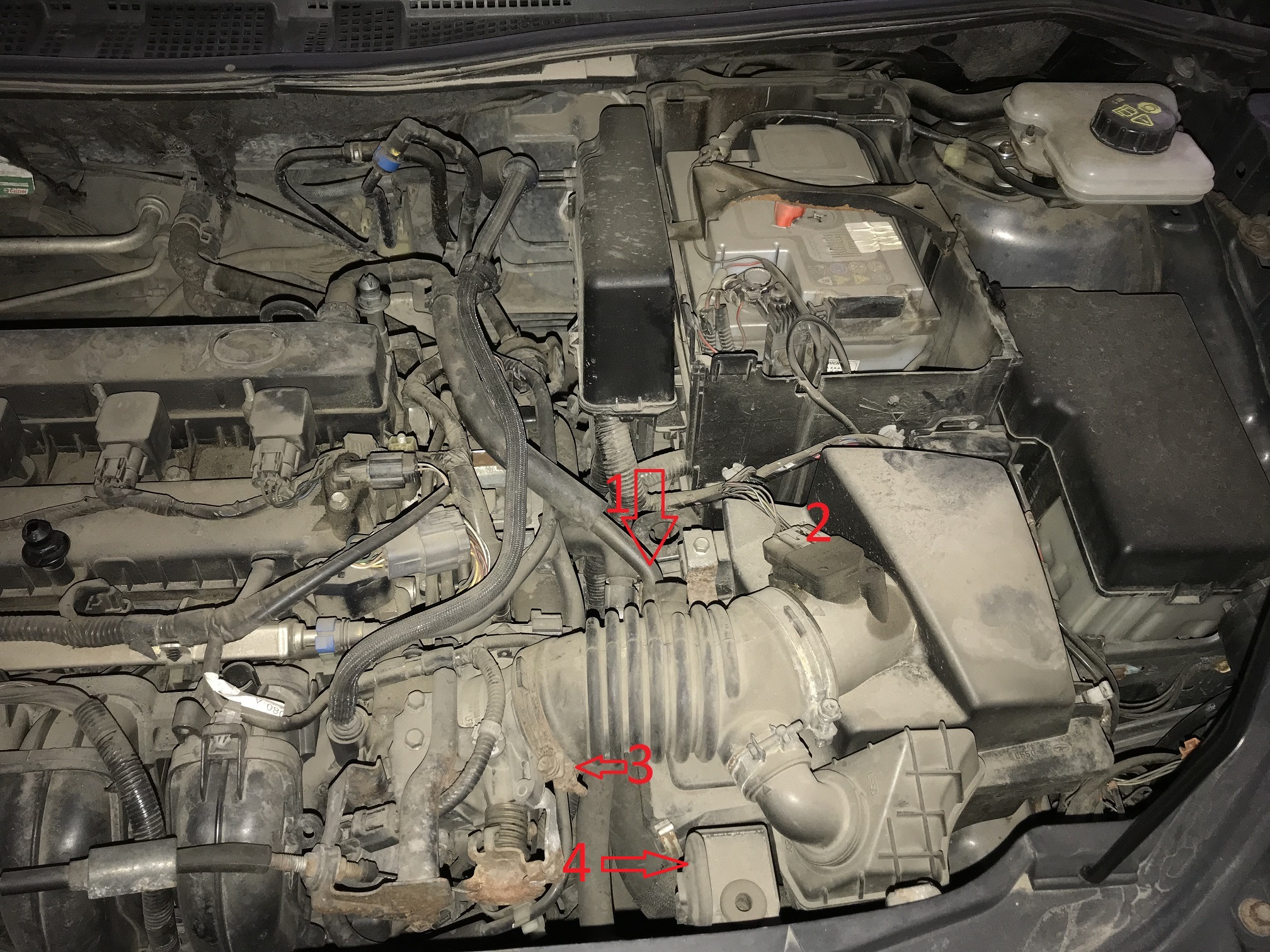

2. Wyciągamy rurke 1, odpinamy wtyczkę 2 i odkręcamy obejmę rury 3 i sciągamy z przepustnicy. Odpinamy zapinki obudowy filtra powietrza, ściągamy uchwyt gumowy 4 i wyciągamy górną część, potem filtr i część dolną.

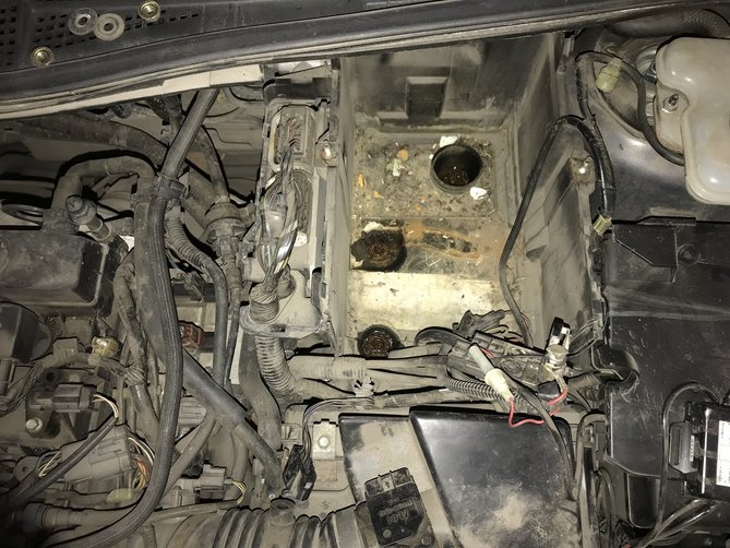

3. Odpinamy wtyczki komputera, odkręcamy kuwete akumulatora (3 śruby zaznaczone na zdjeciu plamami z WD40)

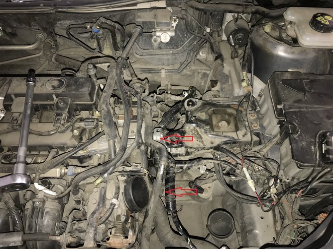

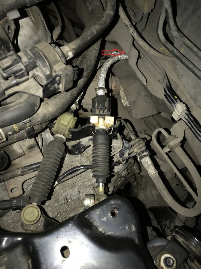

4. Odkręcamy dwa uchwyty kabli od skrzyni, nie widać ich ale są mniej więcej tam gdzie strzałki, rozpinamy 2 wtyczki, szarą i czarną, czujników skrzyni, ich też niestety nie widać ale znajdziecie bez problemu.

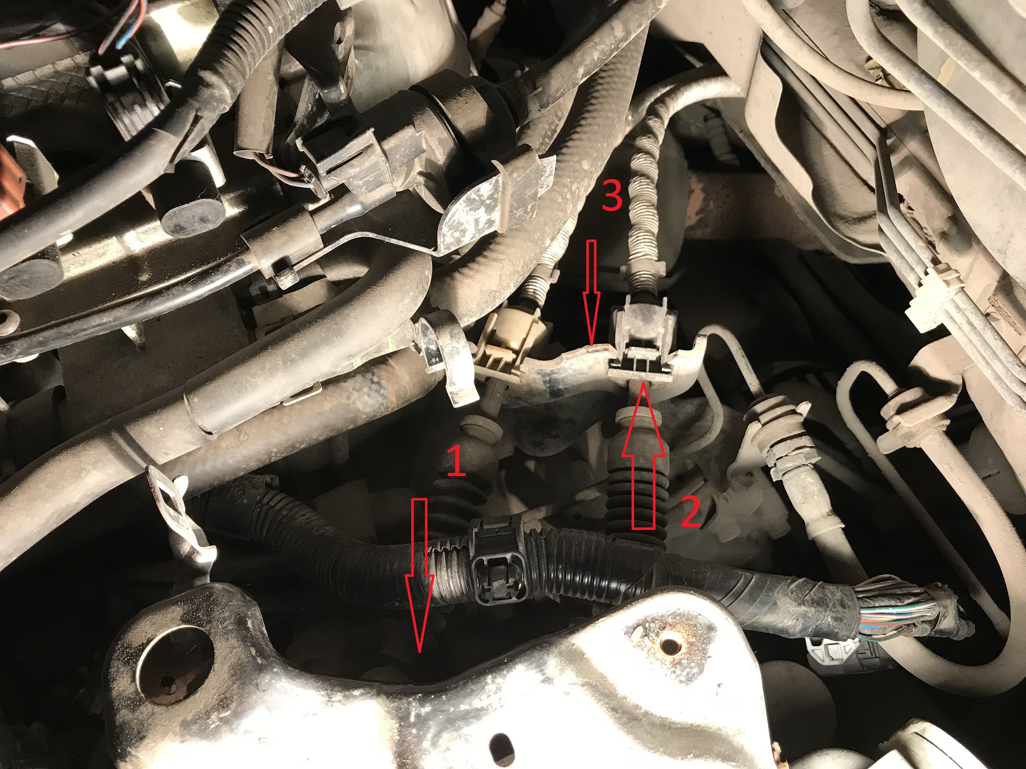

5. Odpinamy linki od skrzyni 1, wyjmujemy z uchytu 2 i odkręcamy uchwy od skrzyni (pewnie nie trzeba ale przynajmniej nie przeszkadzał). Ten uchwyt (3) musi być wymieniony!

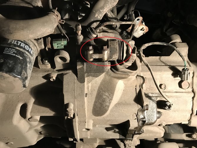

6. Odkręcamy wysprzęglik

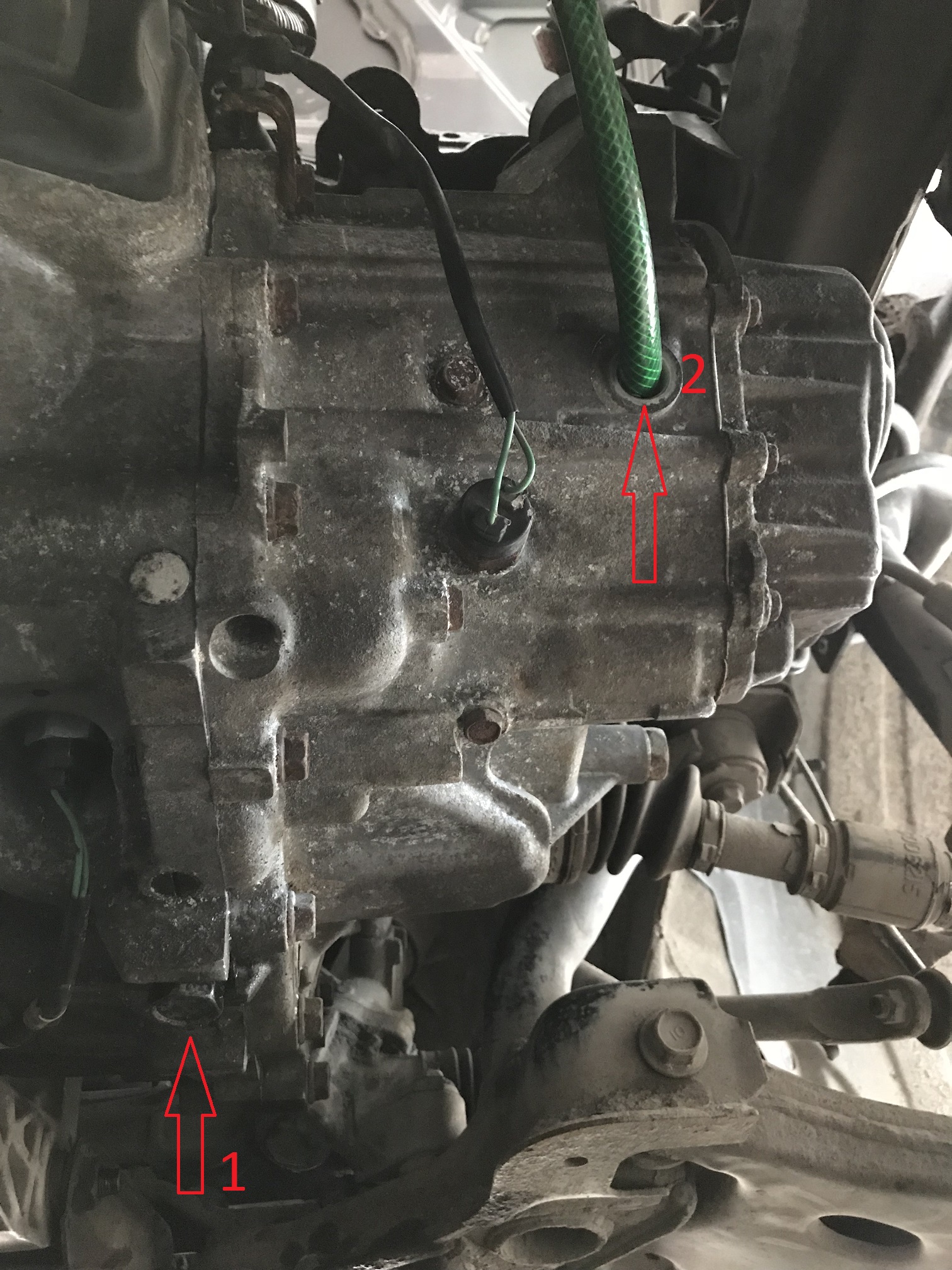

6.1 W tak zwanym między czasie spuszczamy olej ze skrzyni (1 do zlewania, 2 do wlewania)

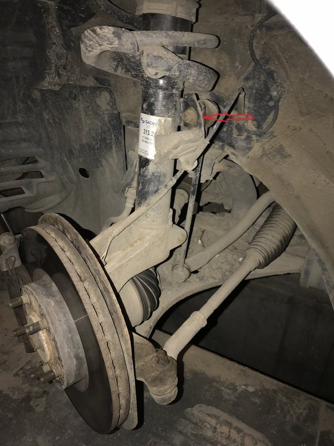

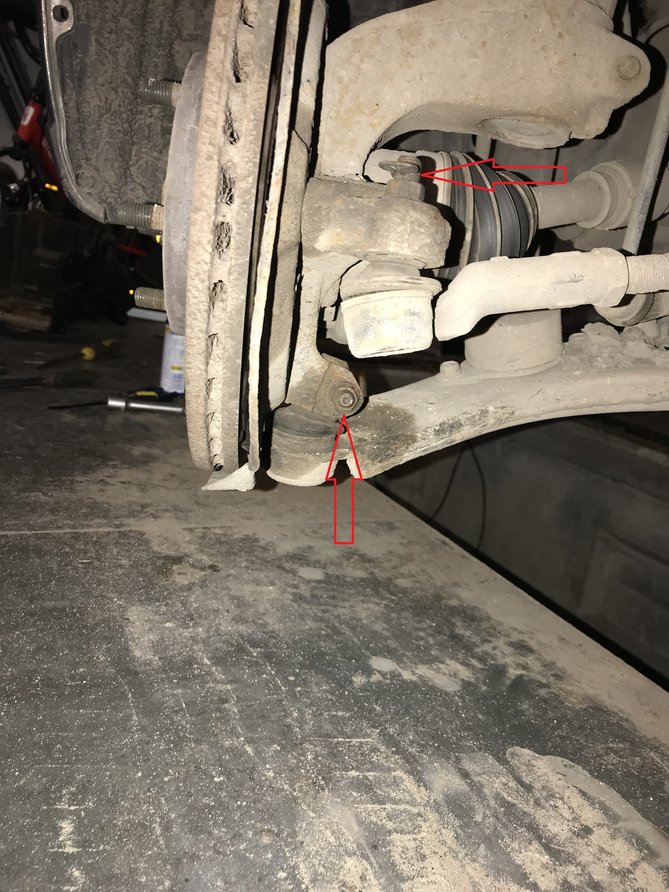

7. Czas rozpiąć zawieszenie (chyba, że o czymś zapomniałem, na pewno o czymś zapomniałem...). Odkręcamy sworzeń, końcówkę drążka (po wyjęciu zawleczki)...
8. ... łącznik stabilizatora (przy okazji można je wymienić). wybijamy delikatnie końcówkę drążka i sworzeń

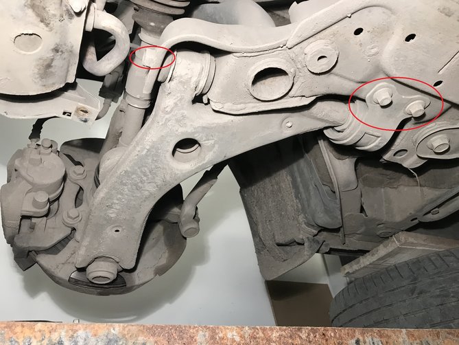

ja poluzowałem śruby wahacza (zdjęcie), wbiłem przecinak w szczelinę uchwytu sworznia, potem wybiłem uderzając w wahacz

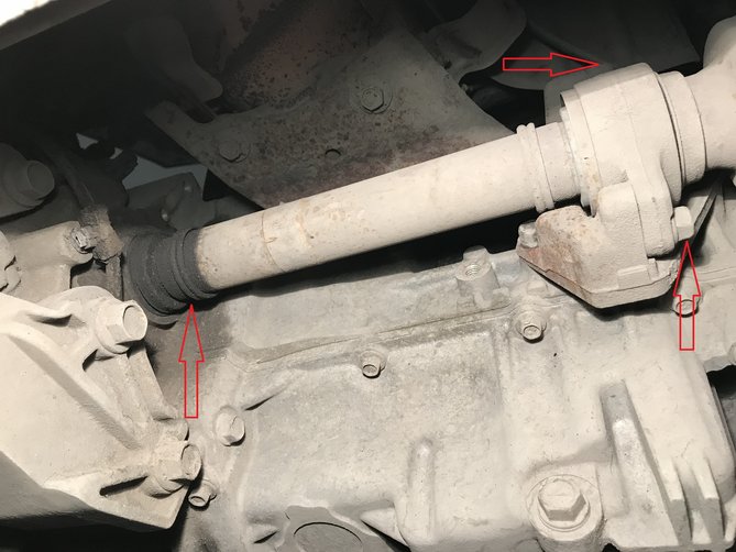

9. teraz można wyciągnąć półoś, ja podważałem zapirając łom między tym zgrubieniem a obudową skrzyni, po woli wyszło.
10. z drugiej strony odkręcamy 2 śruby podpory półosi i ja wyciągamy, ta wychodzi łatwiej bo nie ma zawleczki

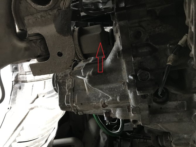

Przed kolejnymi krokami trzeba podeprzeć silnik i skrzynię, ja użyłem dwoch lewarków. Podparcie skrzyni musi umożliwić jej opuszczenie tak, żeby dało ją się wyjąć spod auta. Poluzować wszystkie śruby mocujące skrzynię, szczególnie te na poduszkach, jak skrzynia zacznie się ruszać cięzko je odkrecić

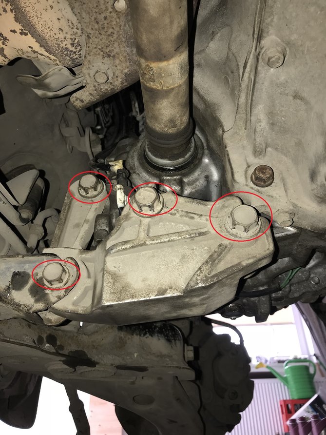

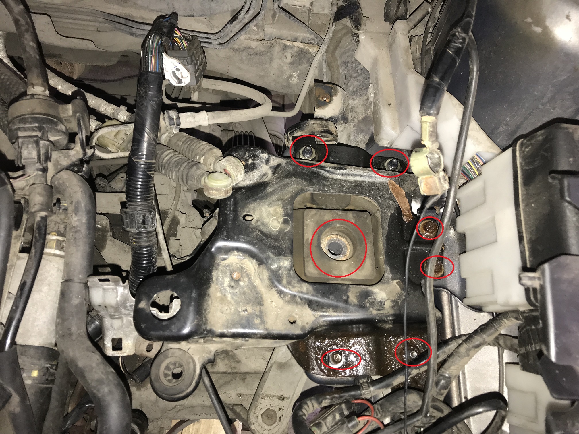

11. Odkręcamy poduszke, jedna śruba w środku trzymająca skrzynię, sześć śrub trzymających poduszkę. Pod spodem są trzy śruby, odkręcamy i wyjmujemy uchwyt (niestety nie tego zdjęcia nie mam)
