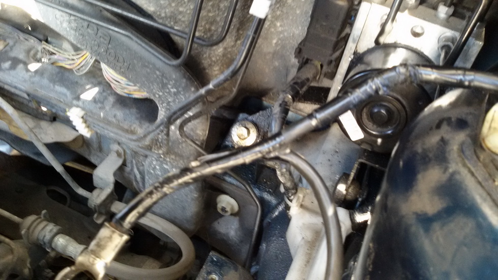

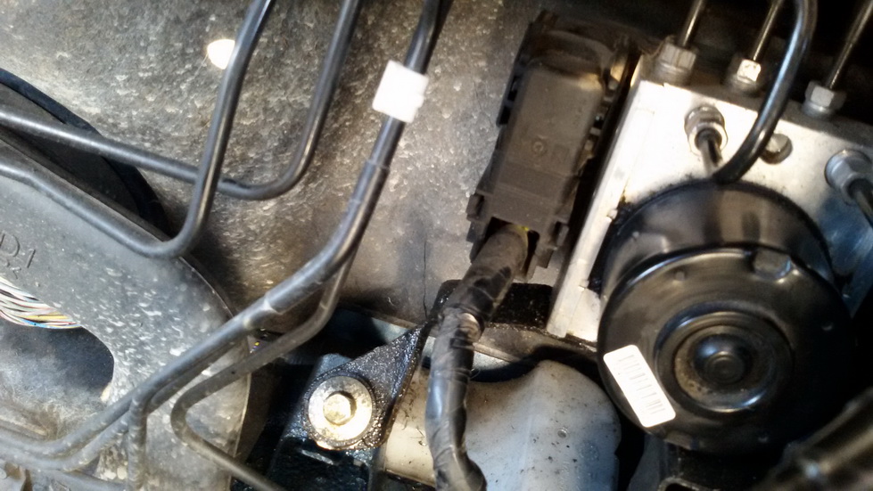

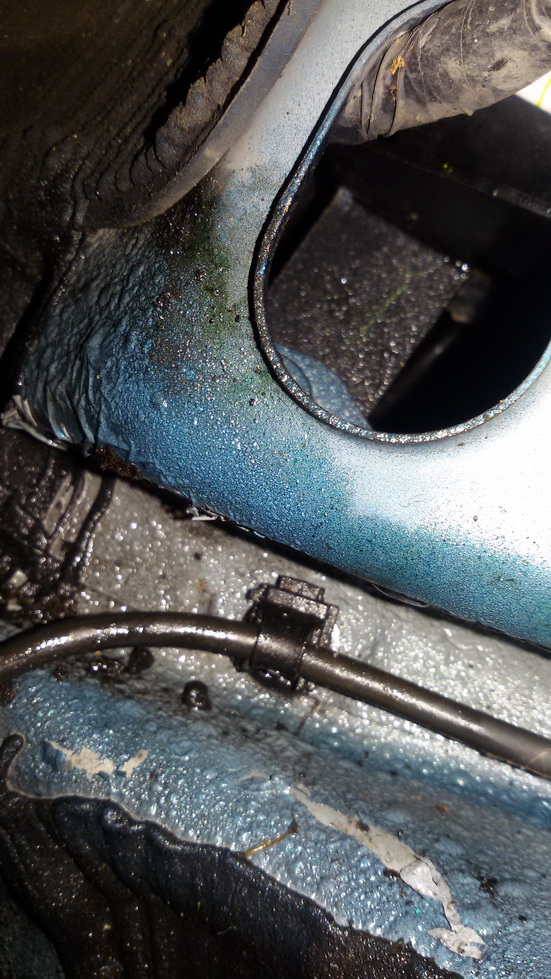

Postprzez asgaard » 26 lis 2016, 21:05
ronin00 napisał(a):Witam! Na moje oko masz dziurawy przewód hamulcowy.Aby się upewnić wjedż na kanał,wytrzyj szmtaką przewód i poproś kogoś aby kilka razy nacisnął hamulec.Toby tłumaczyło wpadający pedał hamulca.
Dziś zamieszczę zdjęcia z pompą ABS i jej okolic. Widać, że po jej prawej stronie jest mokro. Druga sprawa: jaka jest różnica między 5N61-2M110-AC a 5N61-2M110-AB i co oznaczają te litery.
Z góry dziękuję

Postprzez Wojtek » 27 lis 2016, 10:43
Czekamy na te zdjęcia pompy...
Jak kolega wczesniej napisał: wytrzyj wszystko dobrze i obserwuj...

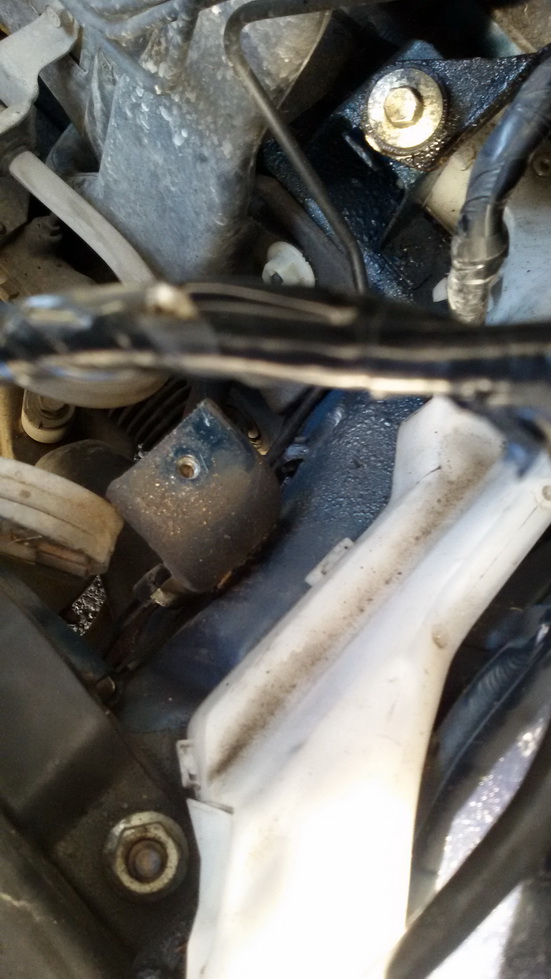

Postprzez MazdaLublin » 27 lis 2016, 13:10
Dla lepszego efektu wytarcia proponuję popsikać tę okolicę odtłuszczaczem do hamulców dodatkowo ochronisz lakier przed działaniem płynu hamulcowego
Może wystarczy tylko dokręci przewody które są przy pompie ?

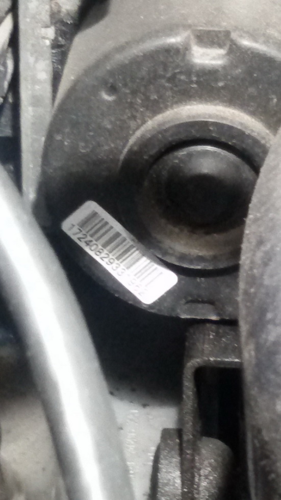

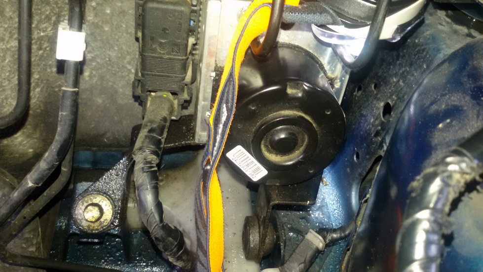

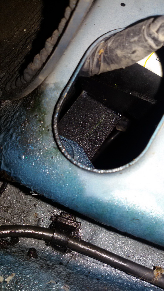

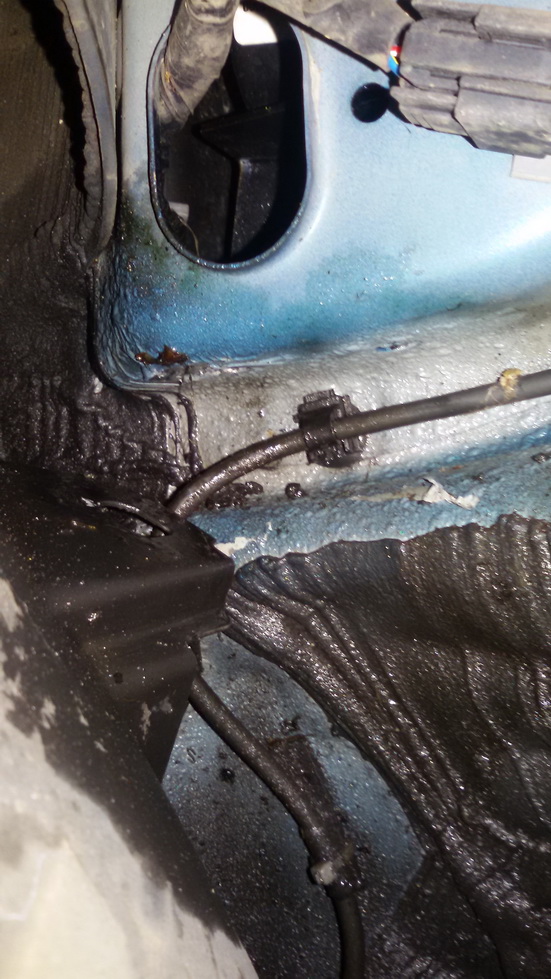

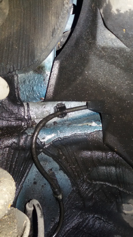

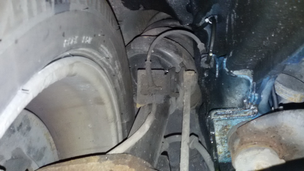

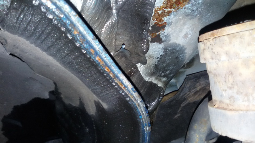

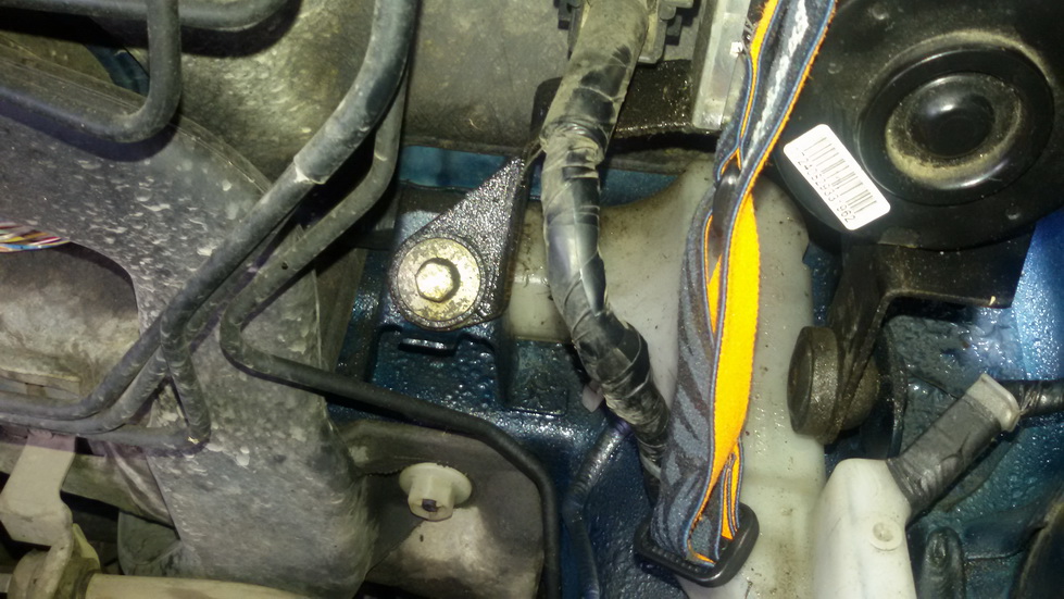

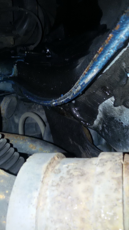

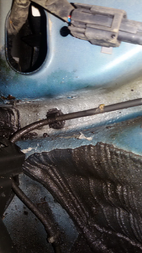

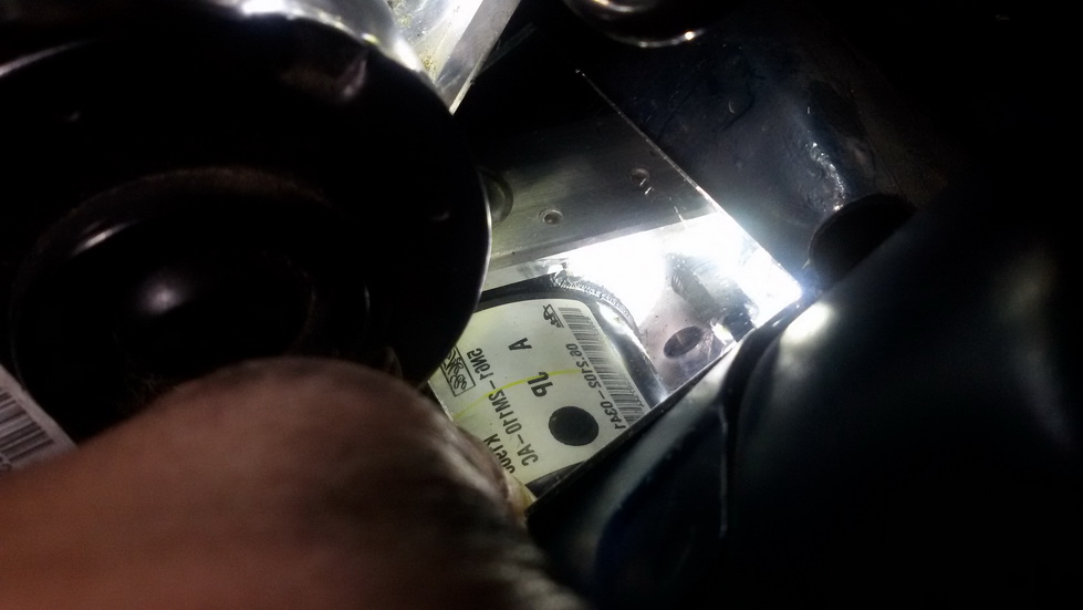

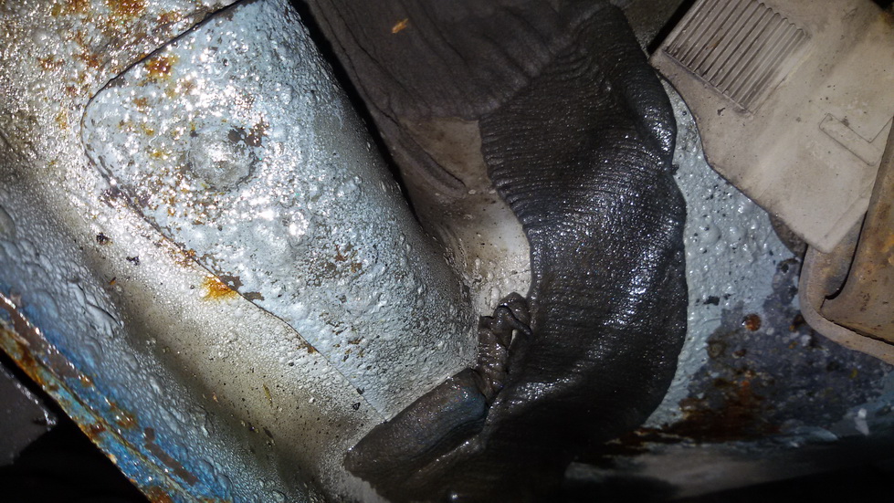

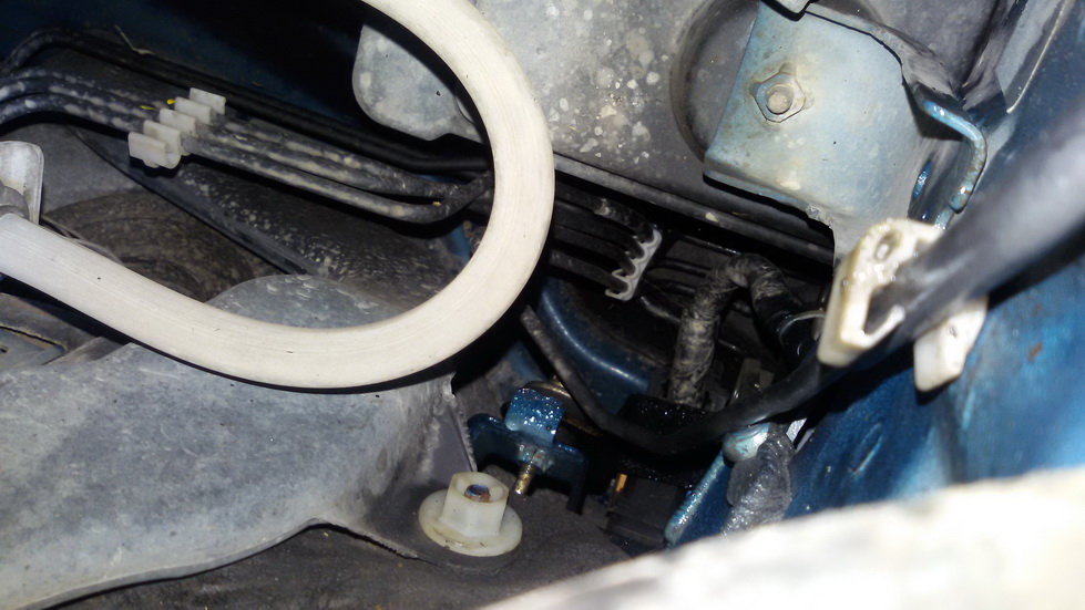

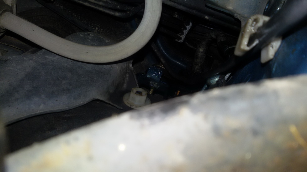

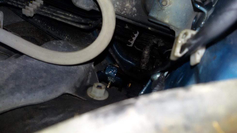

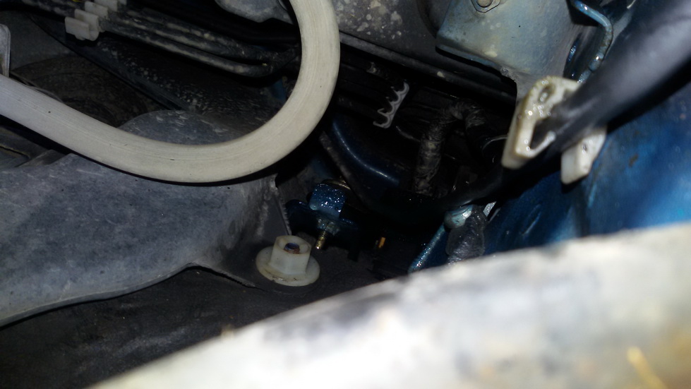

Postprzez asgaard » 27 lis 2016, 23:55
Wojtek napisał(a):Czekamy na te zdjęcia pompy...
Dodaję zdjęcia, na dwóch z nich widać po lewej stronie pompy mokre ślady, druga rzecz: mechanicy doszli do takiego wniosku, że pompa jest nieszczelna gdyż najpierw zajrzeli pod spód Mazdy i zobaczyli parchy na lakierze prowadnicy i później osobiście odkręcili obudowę akumulatora, sprawdzili przewody, stwierdzając, że są suche i że płyn ucieka z pompy ABS. Jeszcze jedno pytanko: co oznaczają dwie ostatnie litery w numerze seryjnym pompy (5N61-2M110-AC) i jaka jest różnica między AB a AC i czy pompa z oznaczeniem AB będzie działać zamiast pompy AC i na czym polega programowanie takiej pompy?
Dziękuję

Postprzez Wojtek » 28 lis 2016, 00:34
podeślij mi na PW numer VIN, to zerknę...
Programowanie odbywa się za pomocą interfejsu IDS...
