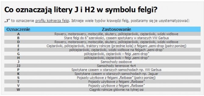

Postprzez Yard » 6 lis 2014, 17:57
Szanowny forumowiczu – mniej emocji.
Źródło: http://www.felgi.pl/artykul/jak-czytac- ... roju-felgi
Tam też szczegółowe rozrysowanie felg H2 „semi-drop”"...profile felg, których nie spotkamy w samochodach osobowych. Najczęściej stosowane w maszynach rolniczych, ciężarówkach i półciężarówkach."

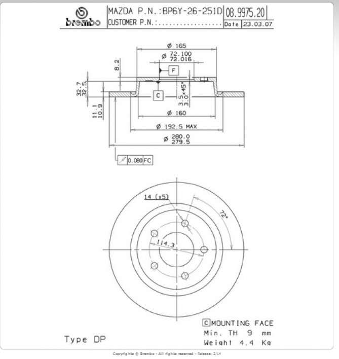

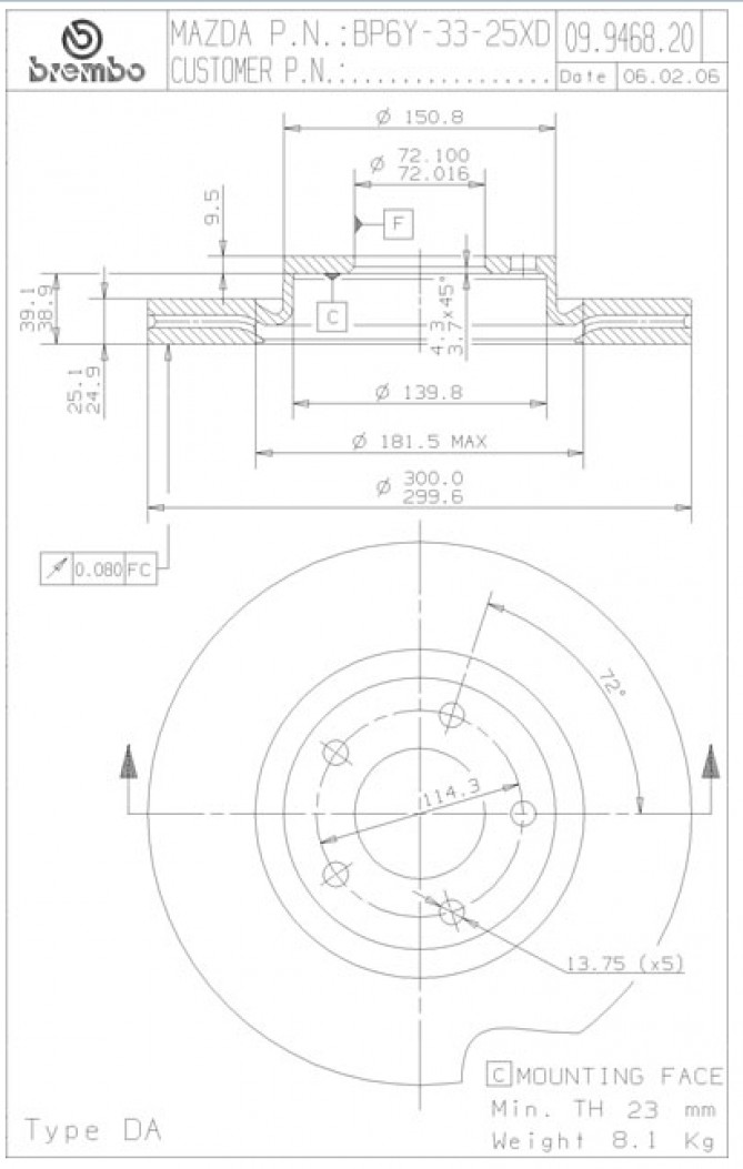

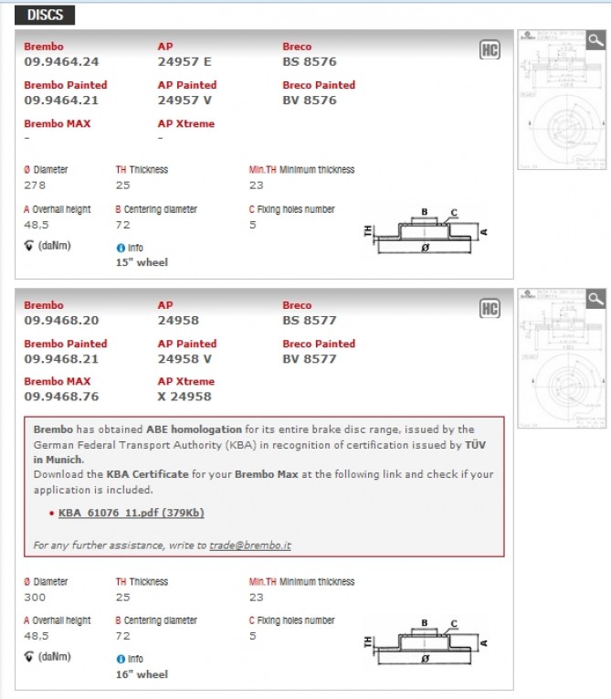

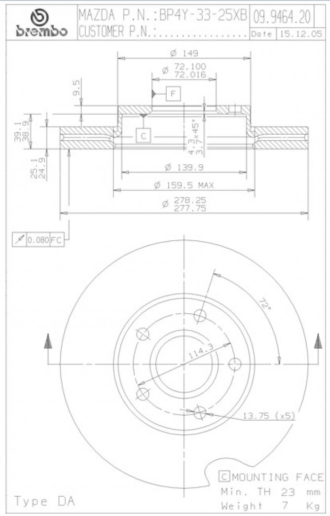

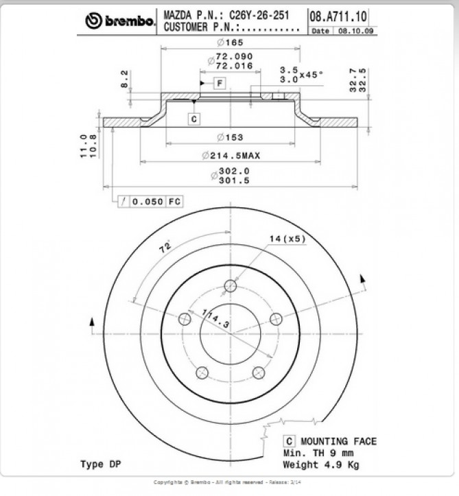

Z katalogu Brembo:
A dokładnie masz rysunki techniczne:
– przód:
– tył:
Daj znać o postępach ;)
