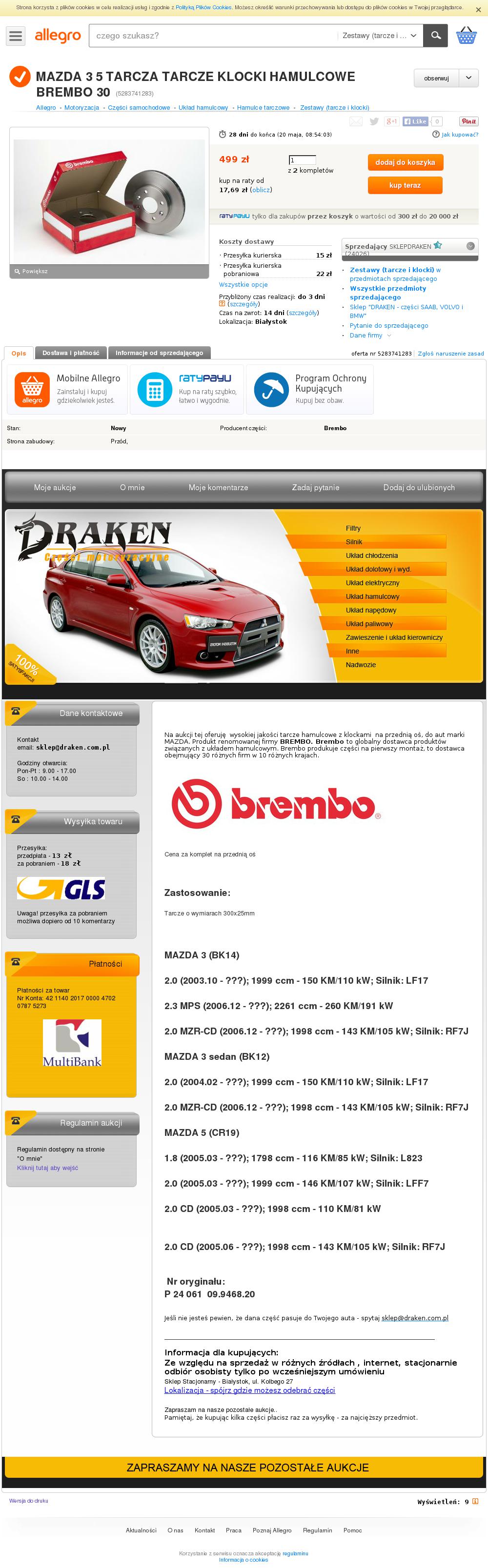

Apropos twojego linku do sklepu – spojrzę na to dzis wieczorem i przeliczę. Ale w miedzyczasie wpadło mi w oko jedno ogloszenie na Allegro – komplet Brembo sam przód za 499zł .
http://allegro.pl/mazda-3-5-tarcza-tarc ... 41283.html
Wiem wiem... allegro – stąd moje pytanie co o tym sądzisz. A może jest Ci znany sklep który to sprzedaje..

kallak napisał(a):komplet Brembo sam przód za 499zł .
Jakieś dziwne opakowanie mają na aukcji...
Wszystkie dotąd kupowane osobiście były lekko inne...
tarcze "stalowe" czyli podstawowe mają specjalne "wyznaczniki" zużycia, których nie ma na zdjęciu z aukcji... To są dwa wgłębienia. Gdy tarcza zużyje się to te znaki zaczną znikać... wtedy trzeba tarcze wymienić... (Poniżej tarcze Brembo z mojej byłej Mazdy2)
Koszt części z Niemiec liczony według średniego kursu GBP w Narodowym Banku Polskim po 5,54 zł
wynosi 990.99 zł za przednią i tylną oś, czyli wszystkie tarcze i klocki :D
Do tego przesyłka za 44,32 zł

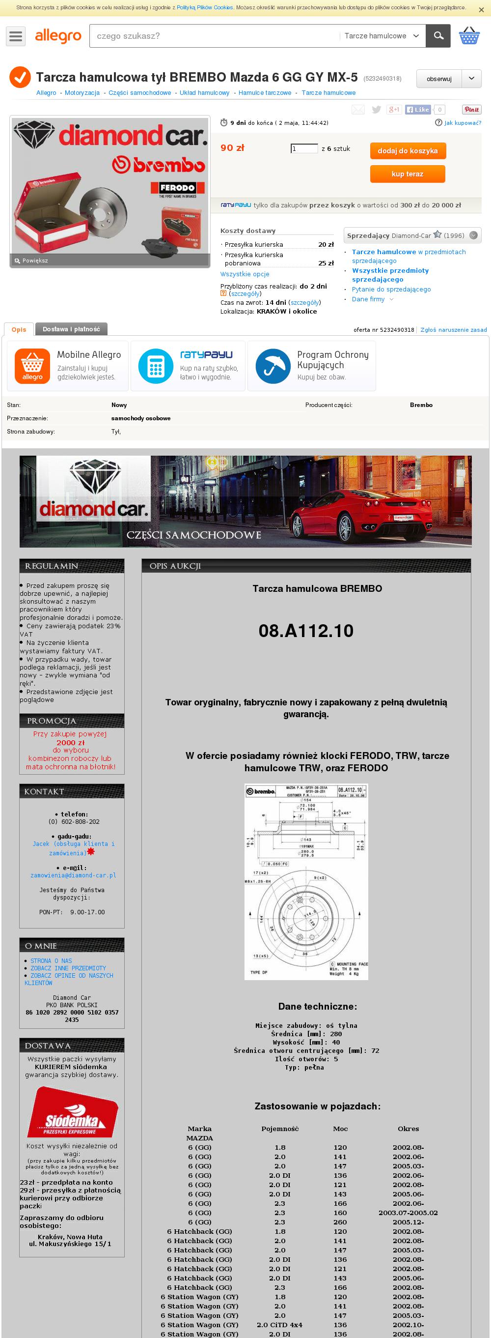

ps czy te tarcze cenowo wyglądają na Brembo ???
http://allegro.pl/tarcza-hamulcowa-tyl- ... 90318.html

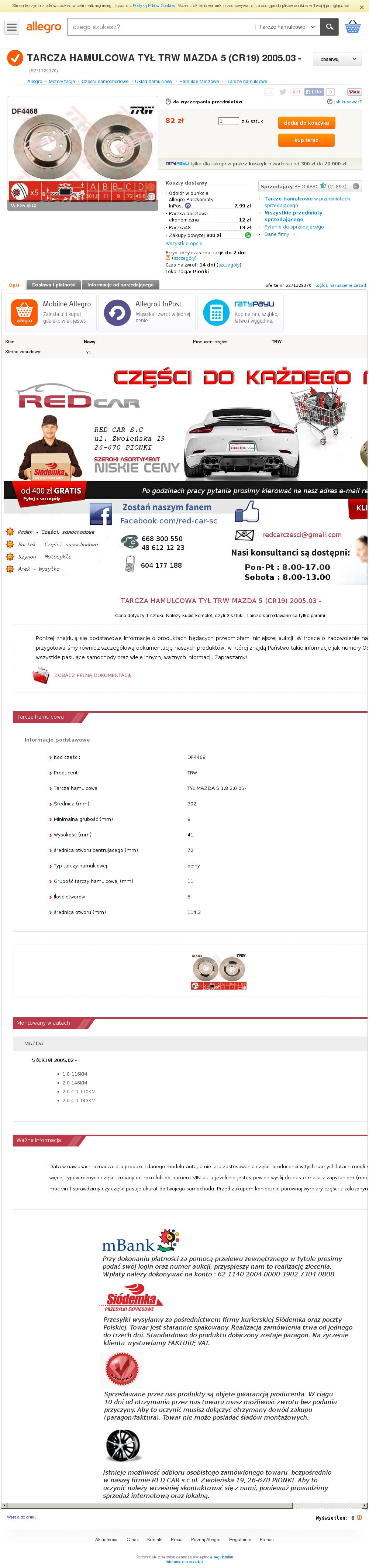

a te tarcze? na oryginały trw?
http://allegro.pl/tarcza-hamulcowa-tyl- ... 29370.html
Od: 5 cze 2011, 22:38
Posty: 706 (1/8)
Skąd: lubuskie
Auto: BYŁA Mazda 3 2005 sedan 1.6 JEST Mazda 5 2006r 2.0 benzyna :)
Postprzez Wojtek » 22 kwi 2015, 22:12
dzux napisał(a): czy te tarcze cenowo wyglądają na Brembo?
tak, cena za 1 szt... ale są do szóstki... nie do M5 i kosztują około 18 GBP...
