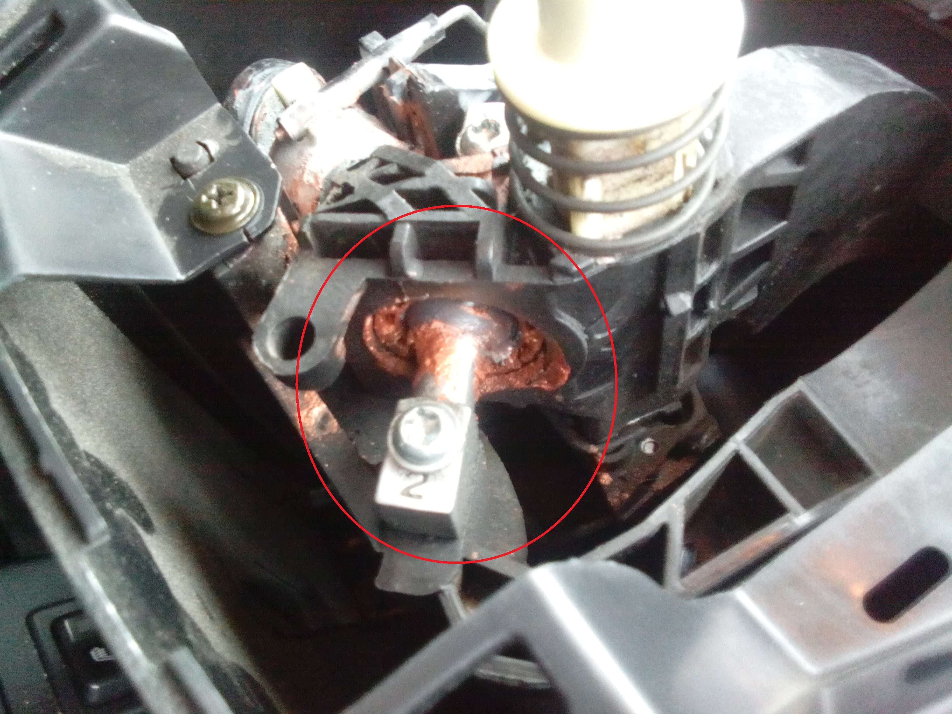

Jestem posiadaczem Mazdy 5 2006 rok 143 KM diesel.
Na forum tym znalazłem mnóstwo przydatnych informacji pomocnych przy naprawach mojej Mazdyza co dziękuję wszystkim :)
Dlatego też mam prośbę
Czy mógłby mi ktoś pomóc w nazwaniu oznaczonej części ze zdjęcia?
część ta znajduje się pod mieszkiem jest tam kulka która prowadzi gałkę zmiany biegów a w środku taka jakby uszczelka, ta uszczelka właśnie pękła i powstają luzy wynikiem czego czasem jest problem z wrzuceniem pierwszego i drugiego biegu.
poszukiwana część
Ostatnio edytowano 27 mar 2015, 15:30 przez Yard, łącznie edytowano 1 raz
Powód: literówki

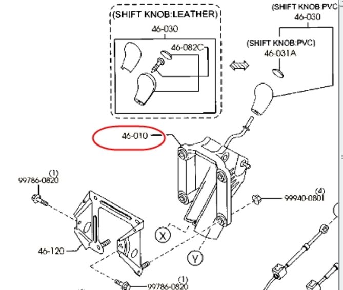

Postprzez Wojtek » 24 kwi 2015, 19:01
Nazywa się to lever select i ma numer CC29-46-100D
Później są już tylko odpowiednie jego wersje... zależne od numeru VIN auta...
