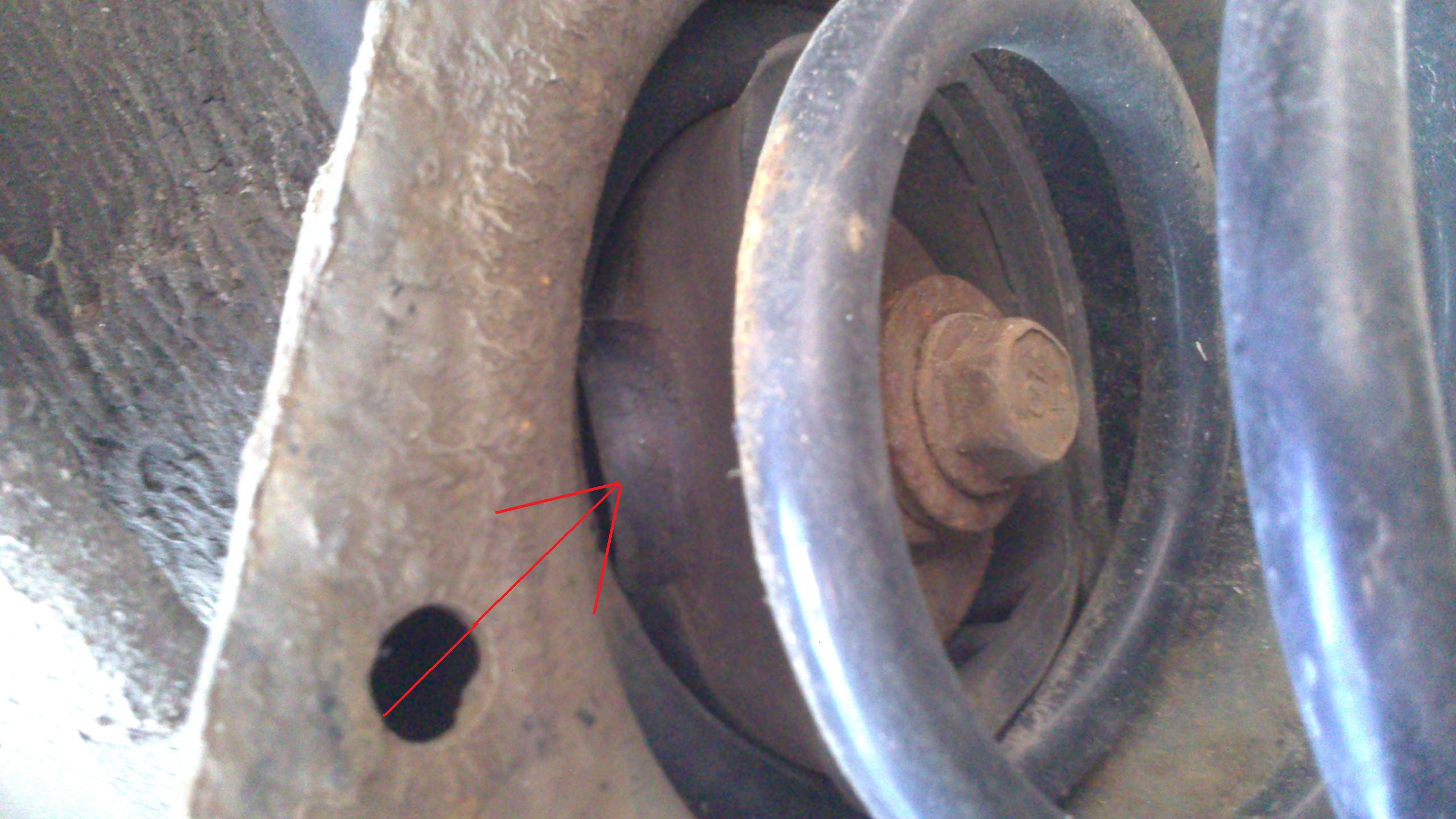

Postprzez dzux » 6 maja 2015, 19:44
Po wymianie klocków hamulcowych stwierdziłem że tą gumę mam do wymiany zaczyna już delikatnie stukać sprężyna mam pytanie jak nazywa się ta część
Ostatnio edytowano 6 maja 2015, 19:52 przez dzux, łącznie edytowano 1 raz
Od: 5 cze 2011, 22:38
Posty: 706 (1/8)
Skąd: lubuskie
Auto: BYŁA Mazda 3 2005 sedan 1.6 JEST Mazda 5 2006r 2.0 benzyna :)
Postprzez dzux » 8 maja 2015, 20:46
Więc tak może komuś sie przyda, jest to "podkładka górna sprężyny" nr katalogowy 28-012A ciężko ją dostać w mojej mieścinie nie było nigdzie jeden gość powiedział mi że to tylko w serwisie, na allegro też nic dopiero w fox Rzeszów
http://www.fox.rzeszow.pl/PODKLADKA-GOR ... 85%29.aspx
