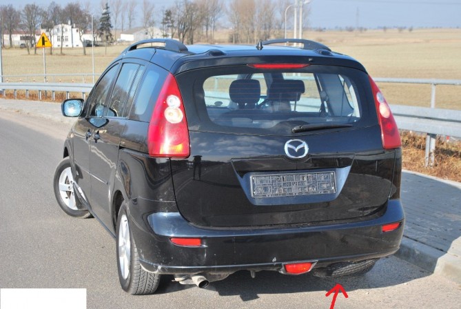

Przeglądałem sobie dziś ofertę świeżych "5" na Allegro i ze zdumieniem zobaczyłem taki obraz...
Auto z instalacją LPG, zwróćcie uwagę gdzie jest zapas :D
strasznie mnie ciekawi jak to jest połączone ze sobą...
Nie kryję że idea jest świetna!

...to jest świetne rozwiązanie sam chętnie bym je zastosował. Napisz adres, gdzie stoi ta M5. Może jest ktoś w pobliżu i zobaczy jak kółko jest podczepione.

przymierzałem kiedyś moje koło zapasowe – po podczepieniu do podłogi nie wystaje niżej niż puszka tłumika. Nie musi być tak schowane pod kątem – może być na środku idealnie równo pod podłogą – moją 16calowa dojazdówka się tak mieściła. Jak ktoś ma 15stke to bedzie łatwiej:–)
Miałem kupić kosz z jakiegoś puga (standardowo mają wieszane koło pod podłogą) ale w końcu temat olałem.
