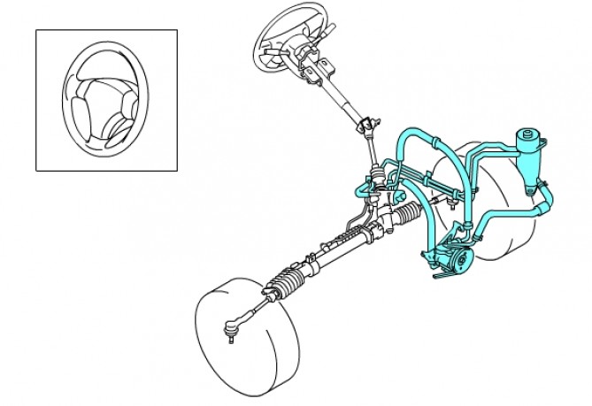

Postprzez Wojtek » 22 gru 2013, 22:16
jatoja napisał(a):sprowadziłem lekko uderzoną mazde 5 1.8 benzyna 2006rok...
...za prawą lampą (poza zbiorniczkiem od spryskiwaczy i chyba tą pompą)?
popros mechanika o zrobienie zdjecia... z rysunku M5 z 2006r wyglada wspomaganie tak:
ps. witam ;)
Dopisano 22 gru 2013, o 20:24:
dlatego zastanawiam sie czego szukasz "za prawa lampa"... :|
ps. prawa strona auta to ta od strony pasazera... :)
(chyba, ze ta piatka jest z UK)

Postprzez paw19 » 23 gru 2013, 09:18
Mój nie jest z UK a pompa jest po prawej stronie (pasażera)

Postprzez Wojtek » 23 gru 2013, 09:58
Dlatego prosimy o zdjecie lub VIN konkretnego auta... ;)
