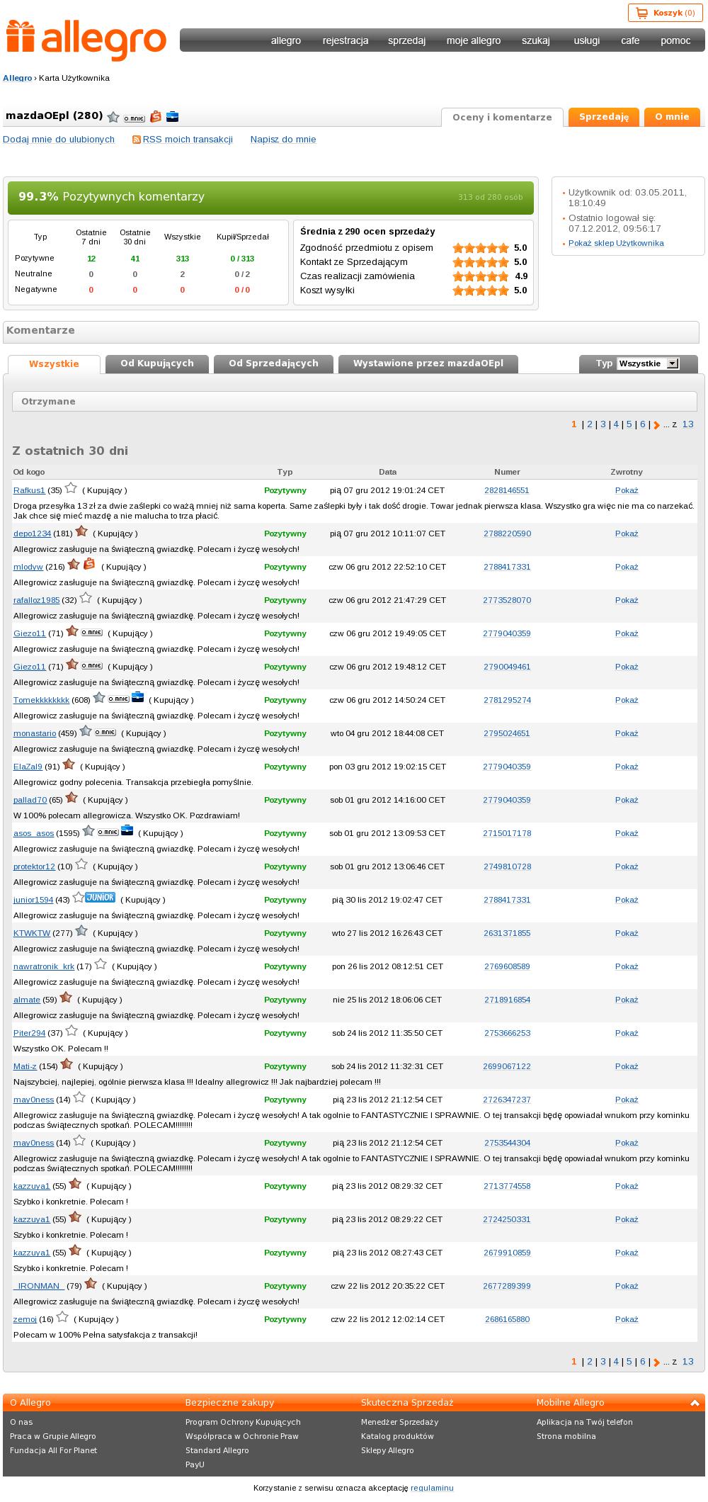

na allegro jest facet co ma oryginały Mazdy w dobrych cenach – nie pamietam, ale jak ktoś chce moge poszukac. Czesci dobiera po numerze VIN. Mi za poduszki silnika powiedział dużo mniej niż w ASO.
