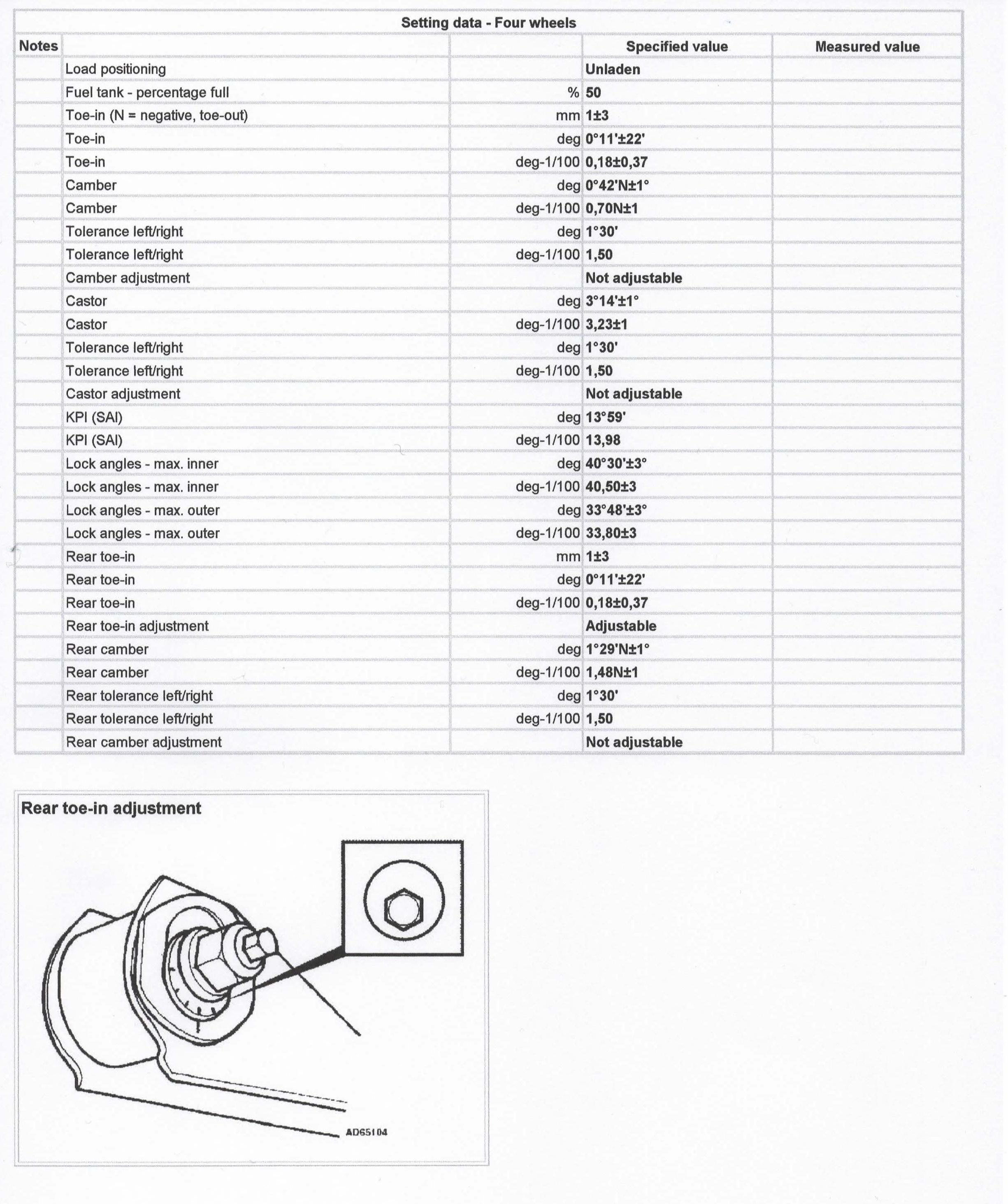

Postprzez Wojtek » 17 lis 2012, 21:46
prosze...

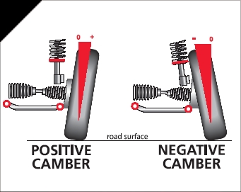

i wyjasnienie... pojecia negative rear camber:

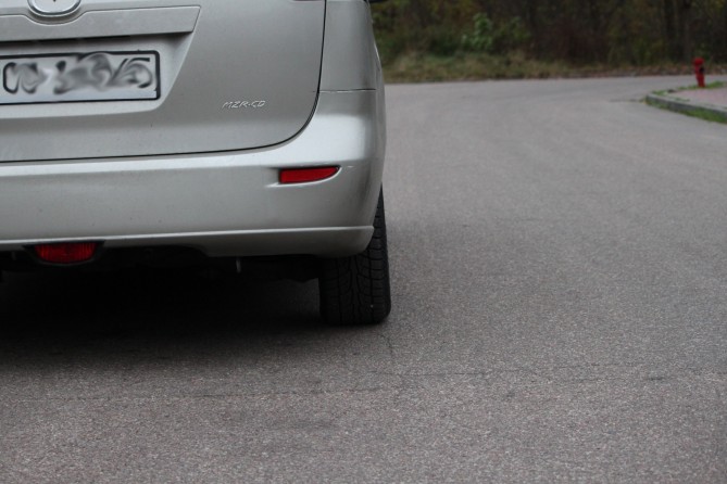

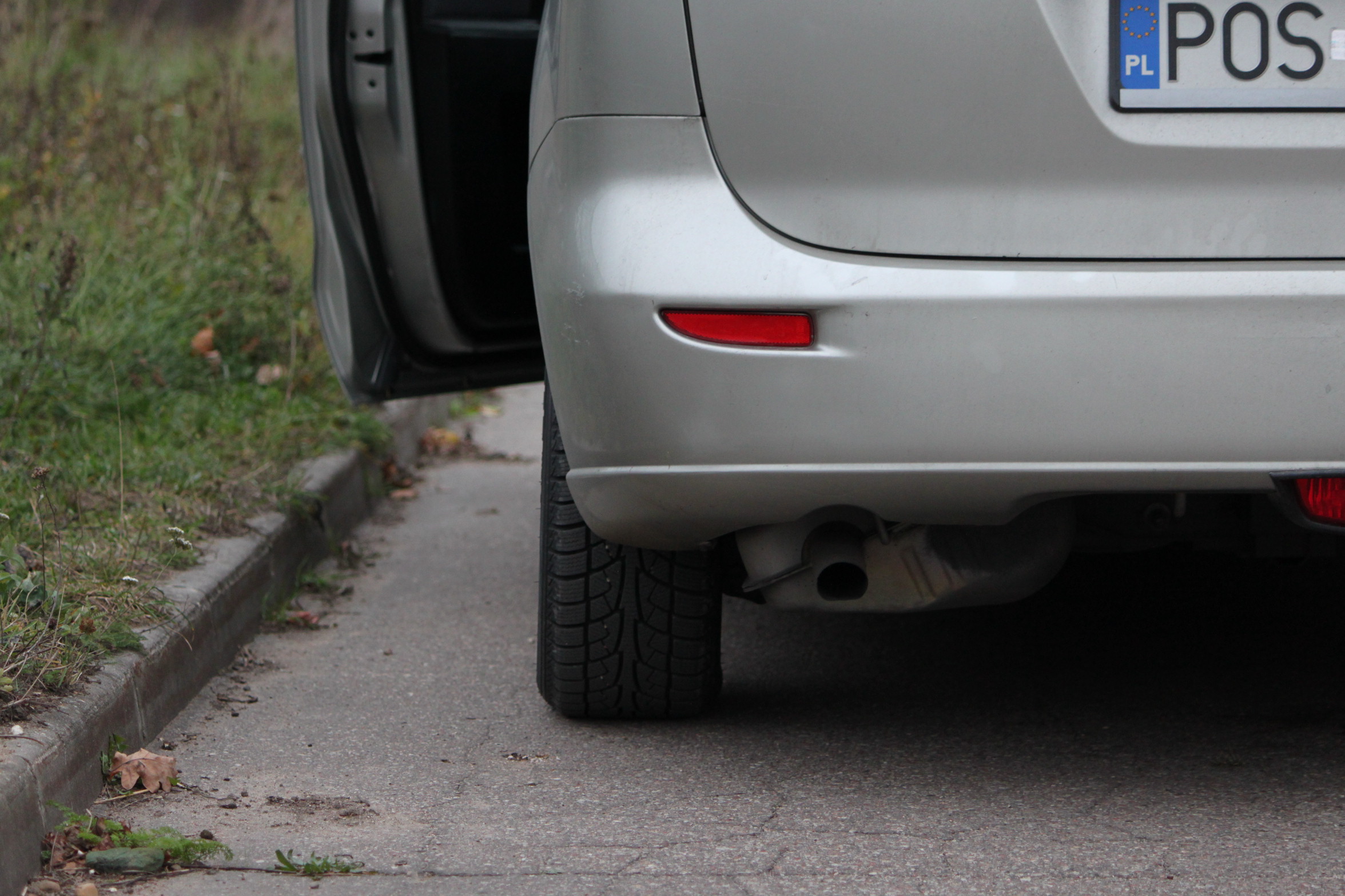

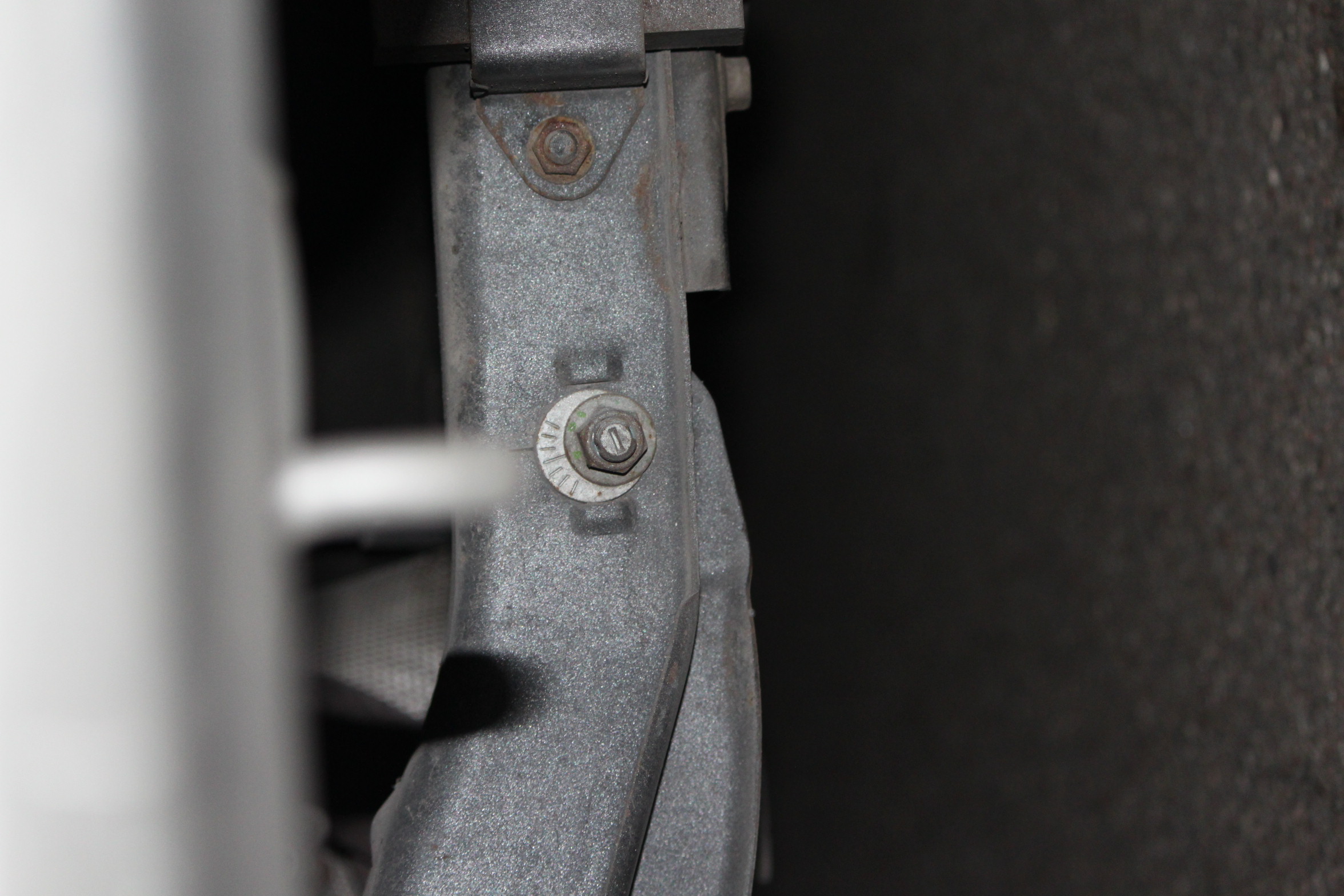

Witam mam podobny problem z tylnymi kołami, ustawianie geometri 3d wszystko ok na zielono, a kola stoją jak na fotach/\, opony jakie były przed wymiana zjechane wewnątrz do druta(nie wiem ile km bo dopiero kupiłem i wymieniłem oponki odrazy). rozmawiałem z kumplem mechanikiem i stwierdził ze będzie trzeba do poziomicy ustawiać potem najwyżej na pomiar. jeżeli ta regulacja co na zdjęciu niżej nie wystarczy to gdzie i co rozwiercać? nie mam czasu na wymiany części z regulacja sprowadzanej ze stanów. Trzeba wykonać w przy domowym warsztacie jednej soboty, proszę o info jeżeli ktoś to przerabiał
pozdro i dzieki

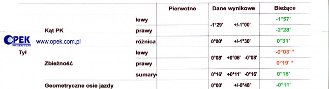

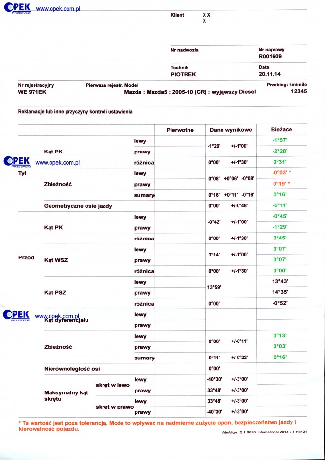

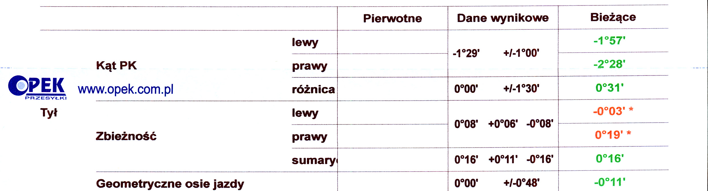

Witam, Po przeczytaniu na forum temat i przy okazji wymiany opon na zimowe sprawdziłem na urządzeniu 3D zbieżność i geometrie w mojej M5. Przód idealnie a na tylnej osi system podświetlił na czerwono. Jak stwierdził serwisant minimalnie ustawienie odbiega od prawidłowego i niema co ruszać bo jedynie zapłacę 150 zł. Cały wydruk na skanie nr 1. Skan nr 2 powiększenie opisu tylnej osi. Moje pytanie, jaka jest tolerancji w ustawieniu geometrii. i cze nie będzie efektu ścierania opon?.
Z góry dziękuję za opinie i podpowiedz, pozdrawiam.

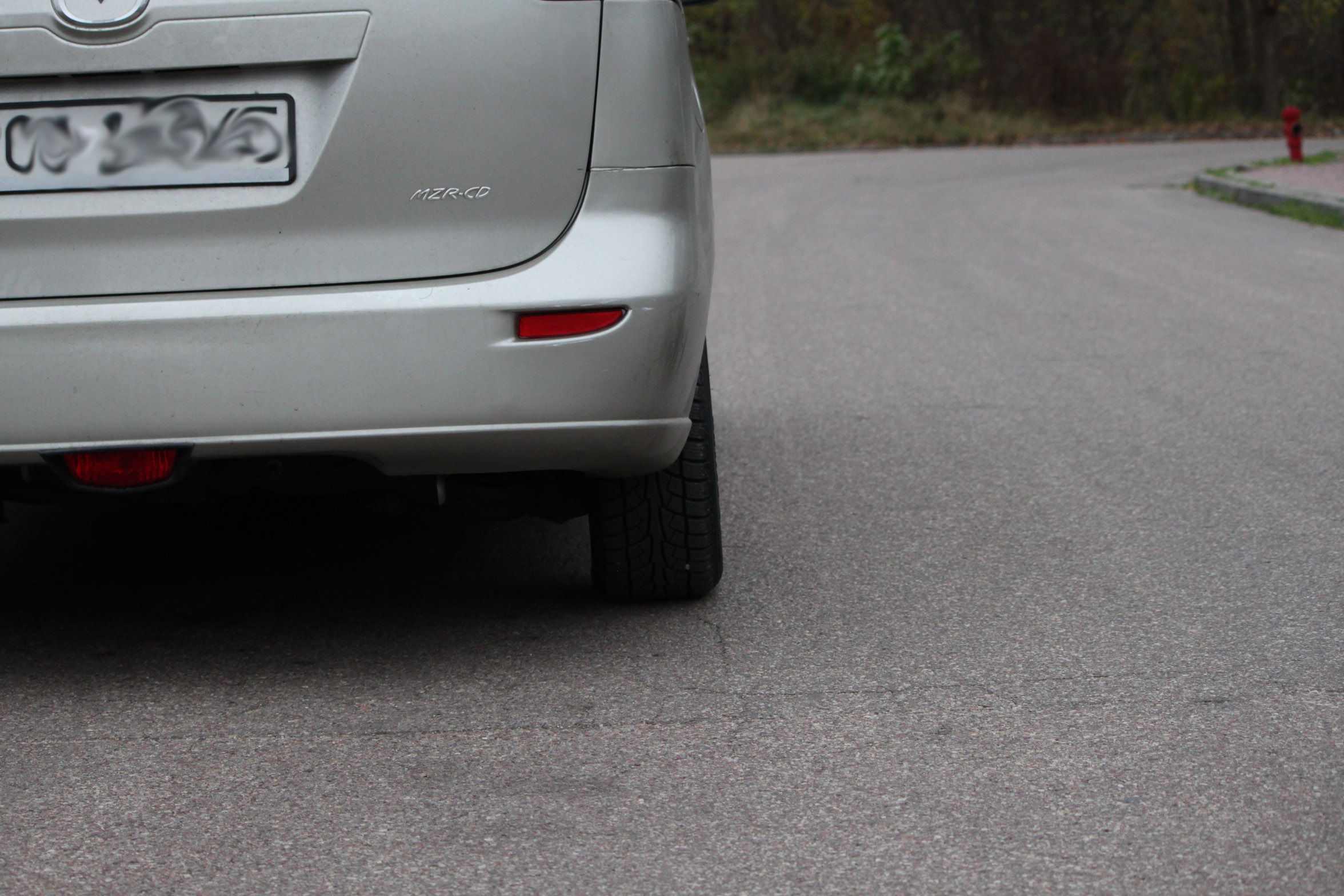

hog napisał(a):Witam mam podobny problem z tylnymi kołami, ustawianie geometri 3d wszystko ok na zielono, a kola stoją jak na fotach/\, opony jakie były przed wymiana zjechane wewnątrz do druta
Sam sobie odpowiem po obejrzeniu dziesiątek Mazd 5 w większości koła stoją jak u mnie:

Postprzez Kris083 » 13 lip 2017, 14:20
Witam.
Może ktoś dokładnie opisać gdzie trzeba rozwiecic (może jakaś fotorelacja). Kupiłem nie dawno 5 i też miała opony z tyłu zjedz one. Wymieniłem wszystkie tuleje wahaczy i ustawiłem geometrie-jest lepiej.musze kupić nowe opony ale boję się że po sezonie będą takie same(poprzedni właściciel zjechał nowe opony przez 2 lata i 30k km)
