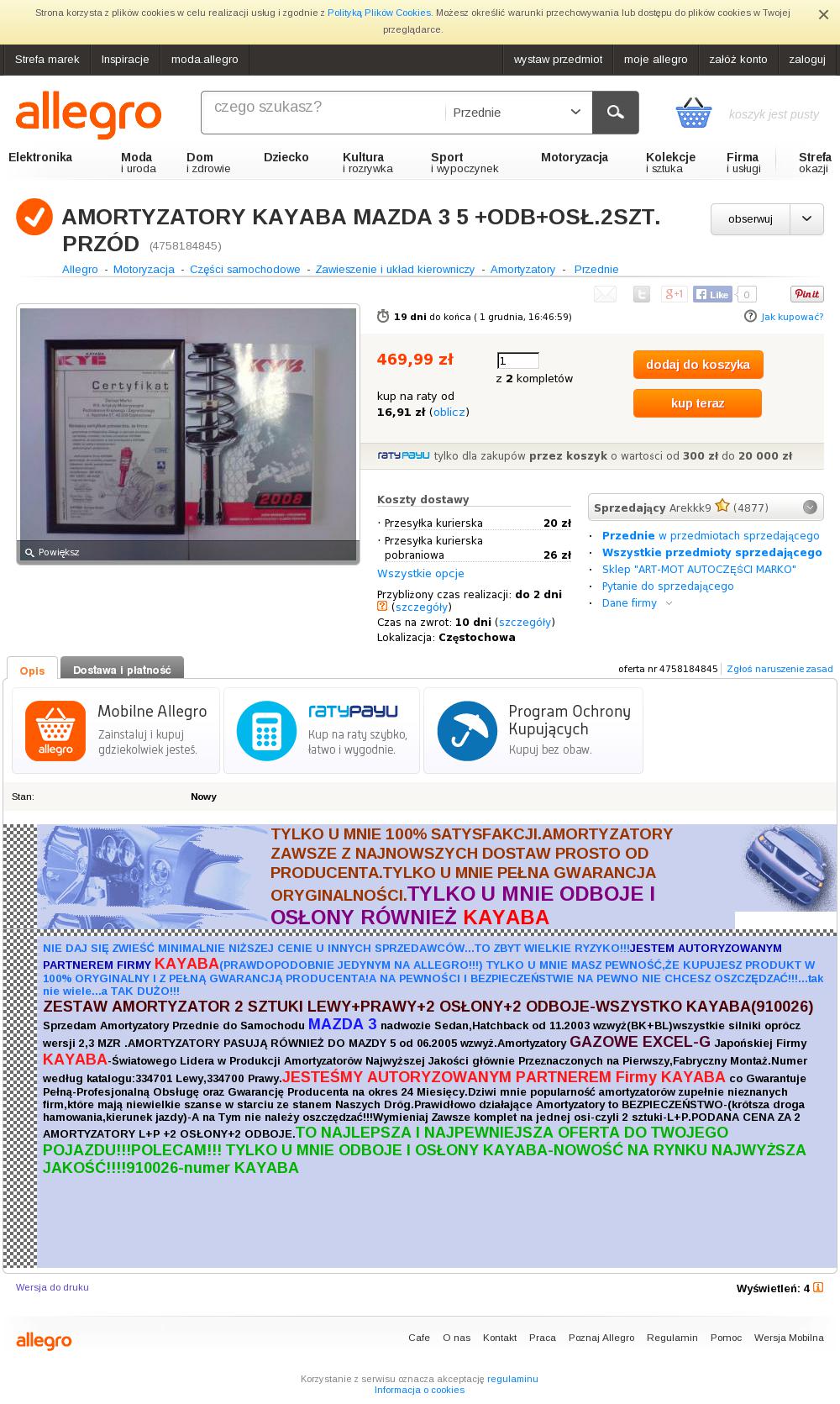

Dziś na przeglądzie wyszło mi,że prawy przedni amortyzator ma niecało 40% sprawności oraz, że mam z niego delikatny wyciek, zaś lewy przedni ponad 80% więc poradzili mi oczywiście oba do wymiany. Trochę przegrzebałem internet i znalazłem na allegro taki komplet:
http://allegro.pl/amortyzatory-kayaba-mazda-3-5-odb-osl-2szt-przod-i4758184845.html
Czy do wymiany potrzebuję coś więcej, no i przede wszystkim co polecacie na przed?

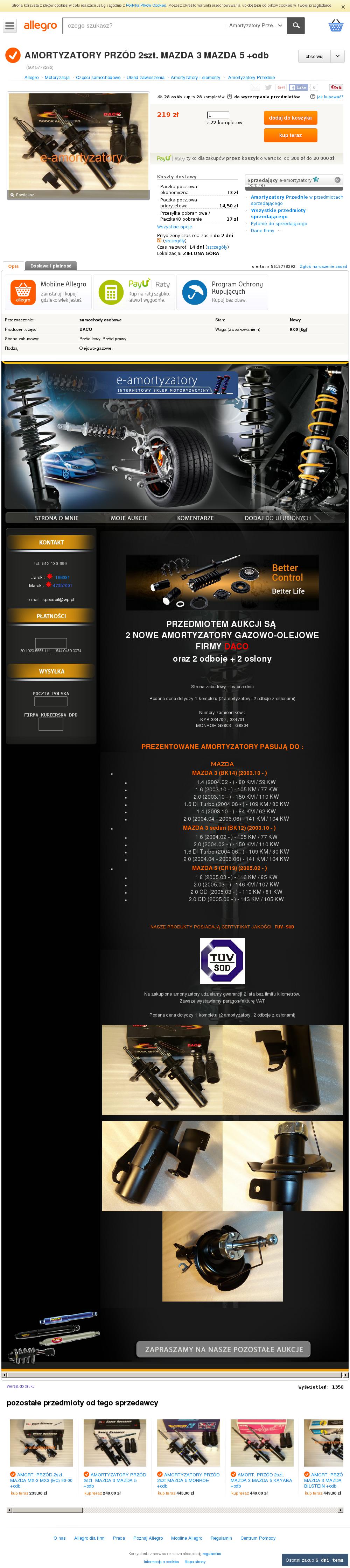

macie wiedzę jak sprawdzaja sie takie zamiennieki
http://allegro.pl/amortyzatory-przod-2s ... 78292.html
bo widzę że są najpopularniejsze na allegro

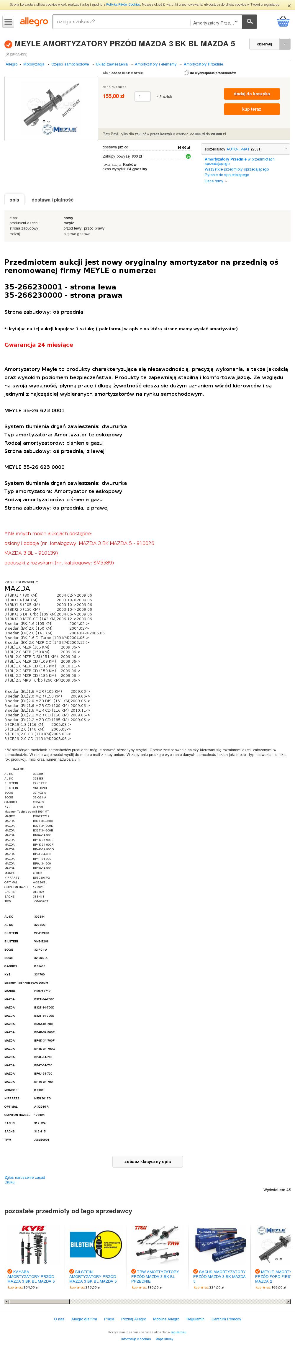

ja osobiście chciałem zejść trochę z kosztów i myslę o czymś taki
http://allegro.pl/meyle-amortyzatory-pr ... 55439.html
Dopisano 5 maja 2016, 18:20:
Możesz wrzucić mogą być ok na razie cisza w sieci w jeżeli chodzi o takie amortyzatory także chyba są ok, ja osobiście zamontowałem to co większość kayaba. Jak zamontujesz daj znać jak się sprawują.
ktoś zna tą markę, warto ładować się w tanie amortyzatory, macie jakieś doświadczenie z nimi?
Padły mi amorki na przodzie i miałem kupić Sachs-a ale on 2x razy droższy od Meyla,
jakoś nie mam przekonania do sugerowania się tylko ceną,
jak to mówią tylko bogatych stać na oszczędzanie....
