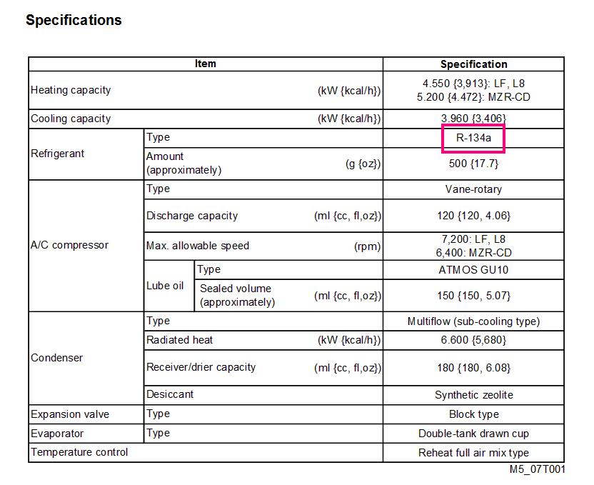

Drodzy forumowicze,
Chcialem umowic sie telefonicznie na wizyte w warsztacie samochodowym celem napelnienia klimy, ale zadano mi pytanie jaki typ gazu jest. Wiem, ze jest mozliwosc tego sprawdzenia (gdzies pod maska), ale nie wiem gdzie mam tych informacji szukac. Jest to Mazda 1.8 z 2007 .
Dziekuje

Postprzez PitrekT » 10 sie 2021, 14:58
