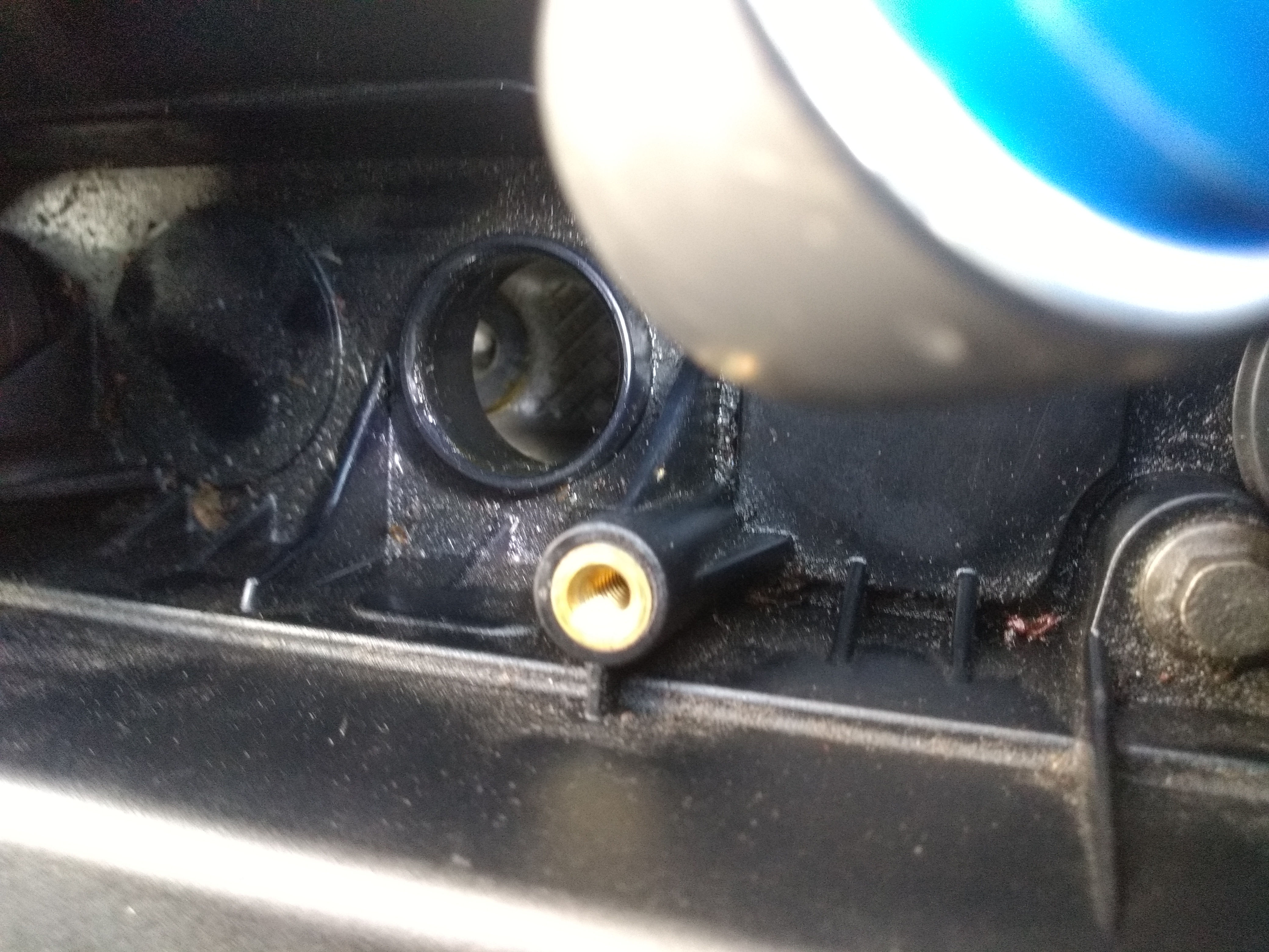

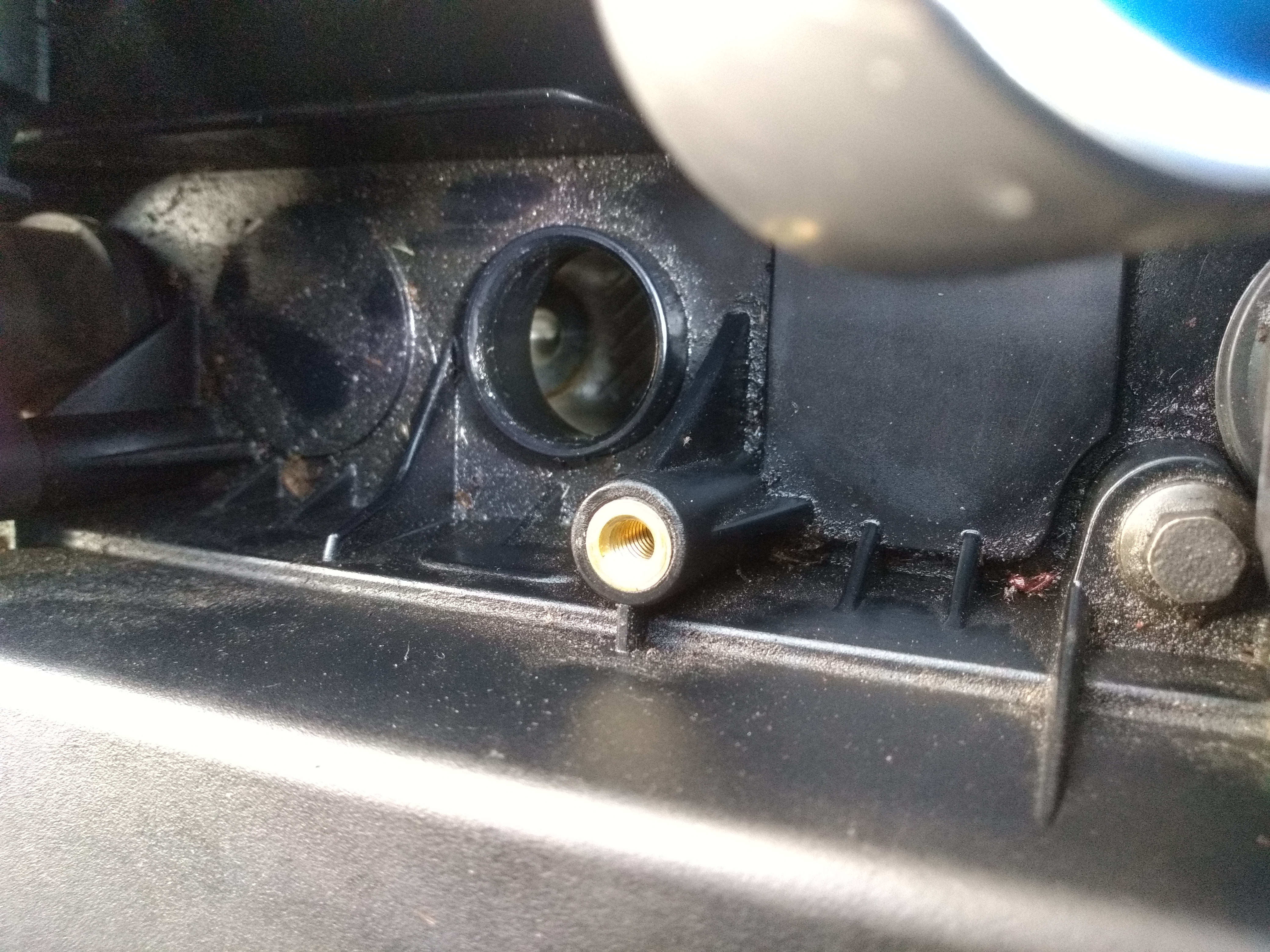

Witam, pytanie dla znających się forumowiczów na silnikach .

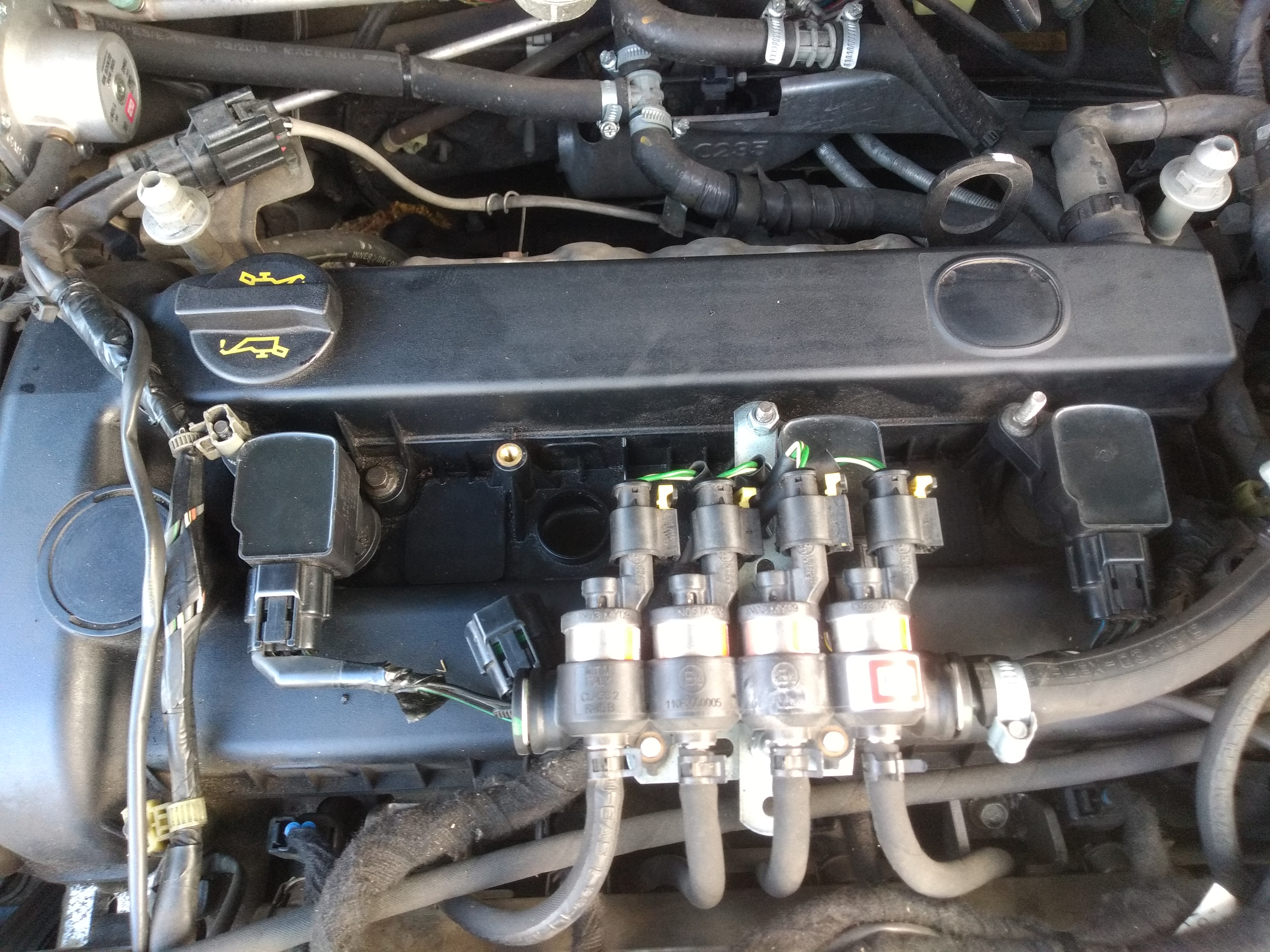

Podczas wymiany świec w mazda 5 ,po odpięciu cewek ,wyjęciu fajek ,przed odkręceniem świec,dwie świece pływały w oleju .Podejrzenie ,że podczas wymiany oleju przelane i dostały się do komory gdzie świece. Wyczyściłem i za kilka dni kontrola .Okazało się ,że powoli zbiera się olej. Zauważyłem między druga a trzecią świecą otwór z gwintem ,na którym widać olej ,tak jakby tamtędy olej wydostawał się z silnika na te właśnie świece .Na chłopski rozum ,wydaje mi się ,że to powinno być zamknięte ,zakorkowane itp...Proszę o pomoc jak sobie z tym poradzić ,miejsca mało ,żeby włożyć rękę i coś wkręcić ,szkoda kasy i roboty ,żeby chyba dać do zdjęcia całą pokrywę , wymieniać uszczelki itd..Tam ,gdzie ta dziura ,od góry pokrywy widać jakby zaślepkę ,ale to nie wychodzi .Proszę o pomoc ,co zrobić ,żeby to samemu opanować ,czy można to czymś zakleić ,czy można od góry przewiercić pokrywę w miejscu zaślepki i coś nakręcić ,lub inne propozycje rozwiązania .Zdjęcia dodałem ,mam nadzieje ,że widać o co mi chodzi . Gdyby co proszę o kontakt ,mogę wysłać fotki na email.
Pozdrawiam i dziękuję za ewentualne podpowiedzi .

Wygląda, że przepuszcza Ci uszczelka pokrywy zaworów. Wymienia się przy okazji sprawdzania luzów zaworowych.

Albo podczas wlewania oleju, widziałem u siebie że, nawet producent przewidział tą sytuację i pierwsza cewka oznaczona literą B ma inną uszczelkę zabezpieczającą przed olejem .
