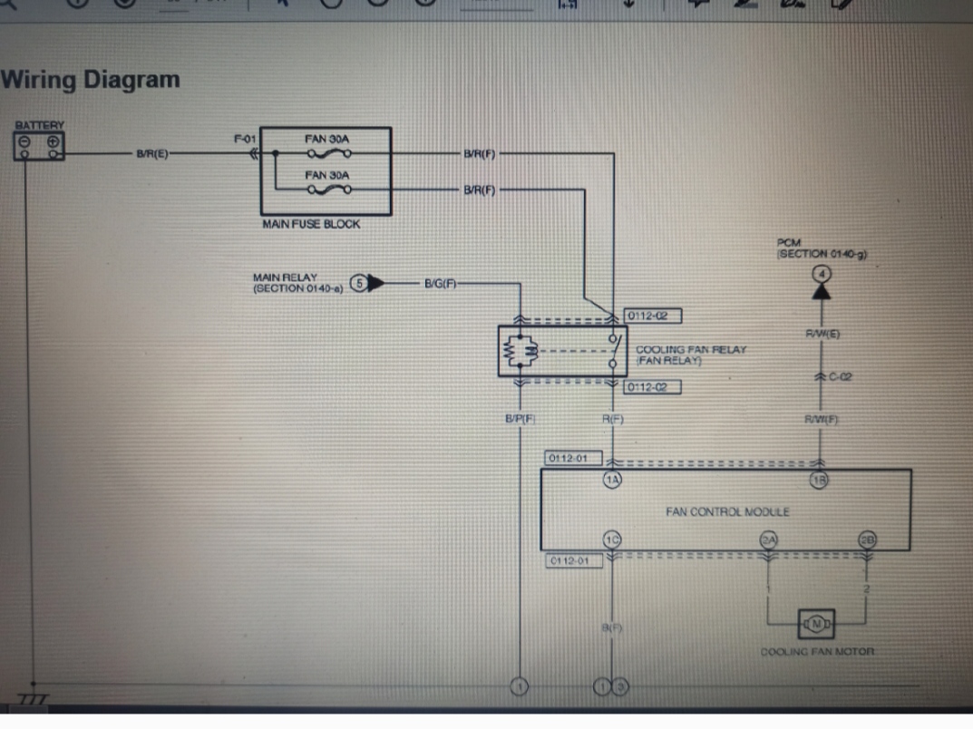

Ok ludziska.... Sprawdzilem napiecie w kostce (tej co idzie do modulu, 3 kable), czerwony 12v,czerwono-bialy 4.8v,czrny masa. Czy moglby ktos sprawdzic napiecie dla mnie w tych kablach? Nie mam juz pomyslu.... Dzieki bardzo. Pozdro

Kolego Mazda 5 dało by rade pomierzyć dla mnie napięcia na stykach modułu sterowania wiatrakiem chłodnicy? Dzięki.

Postprzez mazda.5 » 10 mar 2020, 18:43
Chodzi o 1B

Hej! Chodzi mi o napięcie na styku 1A i 1B bo 1C to "masa", na 2A i 2B mam 12V.
Ps. Wentylator przestaje chodzić po wyjęciu kluczyka ze stacyjki, klima nie wnosi nic do jego pracy, nie wazne czy jest włączona czy nie. Podczas jazdy też nie zmienia się prędkość kręcenia się wentylatora. Dzieki

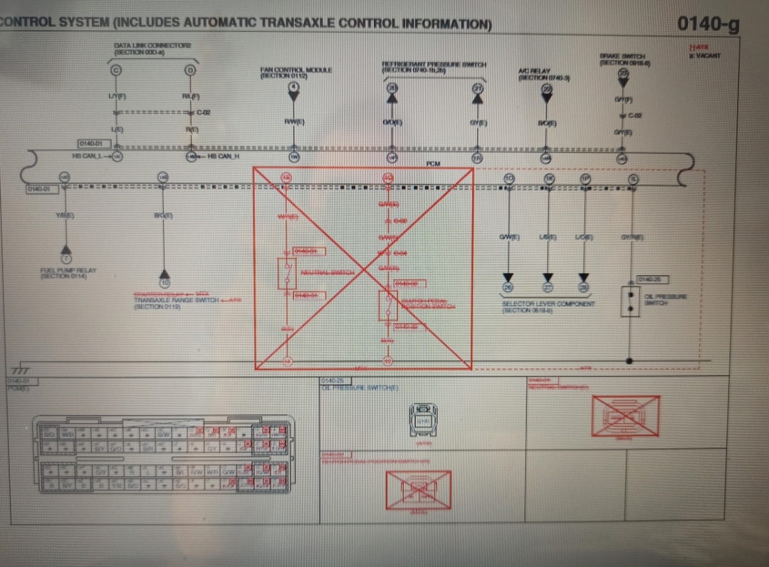

Postprzez mazda.5 » 15 mar 2020, 10:14
Co prawda napięć jeszcze nie zmierzyłem,ale pracą wentylatora steruje PCM. Uznamy że jest sprawny.Jeżeli przekaźnik jest sprawny jak napisałeś,to zostaje czujnik temperatury.Podałeś że wymieniłeś.Tylko który.Z tego co się orientuję to są dwa czujniki.Jeden wystawia sygnał na wskaźnik na desce rozdzielczej,zaś drugi wystawia sygnał do PCM.Jak masz czym podejrzeć (interfejs) to sprawdź jaką temperaturę pokazuje czujnik do PCM.Jeżeli czujnik będzie uszkodzony i wystawiał za wysoką wartość temp. to reszta pracuje wtedy poprawnie a do wymiany jest czujnik,bądź do sprawdzenia wiązka przewodów.

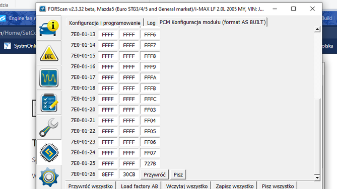

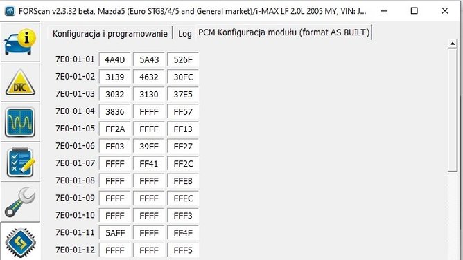

Postprzez mojzesz15 » 27 maja 2020, 21:56
witam czy jest ktoś w stanie zczytać kody ""as build u siebie z kompa? Trzeba mi wartości porównać czy są wszystkie ok.
moje wartości z pcm
