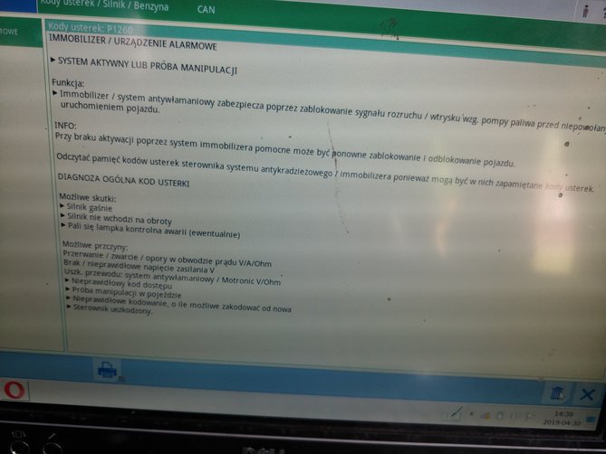

Szanowni forumowicze proszę o pomoc w rozwiązaniu problemu.
Mam problem z odpaleniem auta <płacze> .
Samochód jest wyposażony w system bez kluczykowego dostępu (keyless go).
Stacyjkę mogę przekręcić tylko do pozycji 2. Podczas próby odpalenia miga immobilizer ( kod błędu 15- próba manipulacji , zablokowanie sygnału rozruchu). Niestety błędu nie da się poprostu wykasować z pamięci.
Niestety sam spowodowałem usterkę, ponieważ odpiąłem akumulator przy otwartym bagażniku <zawstydzony> . Wcześniej nie było żadnego problemu.
W związku z powyższym mam pytanie czy ktoś miał podobny problem i w jaki sposób go usunął?
Na forum są opisane podobne problemy, natomiast dotyczą one zwykłego kluczyka.
Nie ma żadnej informacji na temat zaprogramowania ponownego kluczyka keyless :( .
Komunikat błędu

Postprzez k31t » 16 maja 2019, 21:20
A masz drugi kluczyk działający??
Jeżeli tak to jest opcja programowania kluczyka za pomocą działającego.
A jak nie to Forscan albo IDS

Postprzez Artekdw » 19 maja 2019, 14:09
Niestety żaden z dwóch kluczyków nie działał.
Na szczęście mechanik już ogarnął problem.
Trzeba było ponownie zaprogramować kluczyki za pomocą komputera.
Podobno stało się to, ponieważ odłączyłem akumulator przy włączonej stacyjce.
