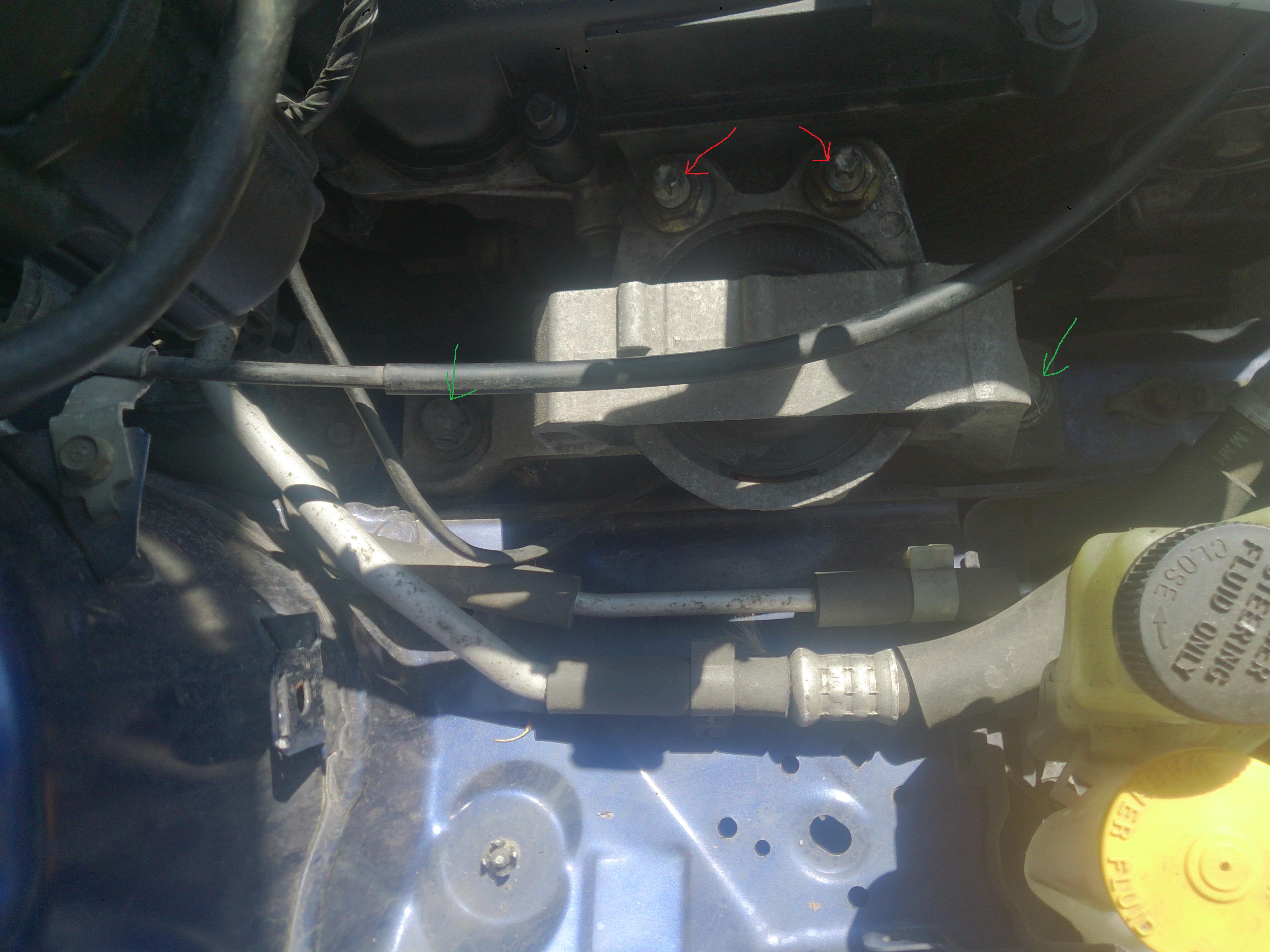

Witam ja również rozwiązałem problem z drganiami wystarczyło wymienić poduszkę silnika prawą (tą od pasażera) z tym że podejrzewałem od dłuższego czasu że tam leży problem, a mechanik sprawdzał i mówił że jest ok więc wiozłem sprawę swoje ręce podejrzałem filmy na yt wymieniłem sam i okazało się że miałem rację poduszka w strasznym stanie, wymiana banalnie prosta zajęło mi to ok 40min. robota pod blokiem (pierwszy raz wymieniałem), poniżej link do filmu z jakiego korzystałem oraz zdjęcia. koszt poduszki 150zł oraz satysfakcja ze zrobionej roboty :D
1. Musimy ściągnąć osłonę silnika od spodu
2. Lewarek z kawałkiem deski pod silnik (unieś trochę silnik do góry) -miałem lewarek typu żaba
3. Luzujemy śruby zaznaczone na czerwono zdj. nr 3( jak silnik będzie się obniżał to lewarkiem kontrujemy do góry) -zaznaczamy sobie mazakiem na ramie jak był przykręcona stara poduszka)
4. Luzujemy śruby znaczone na zielono
5. Jeżeli silnik mamy stabilny na lewarku to ściągamy najpierw śruby te zaznaczone na czerwono później te na zielono i poduszka do góry :)
– montaż w odwrotnej kolejności
teraz aż miło cichutko i bez drgań, silnik też nie szarpie tak przy zmianie biegów.

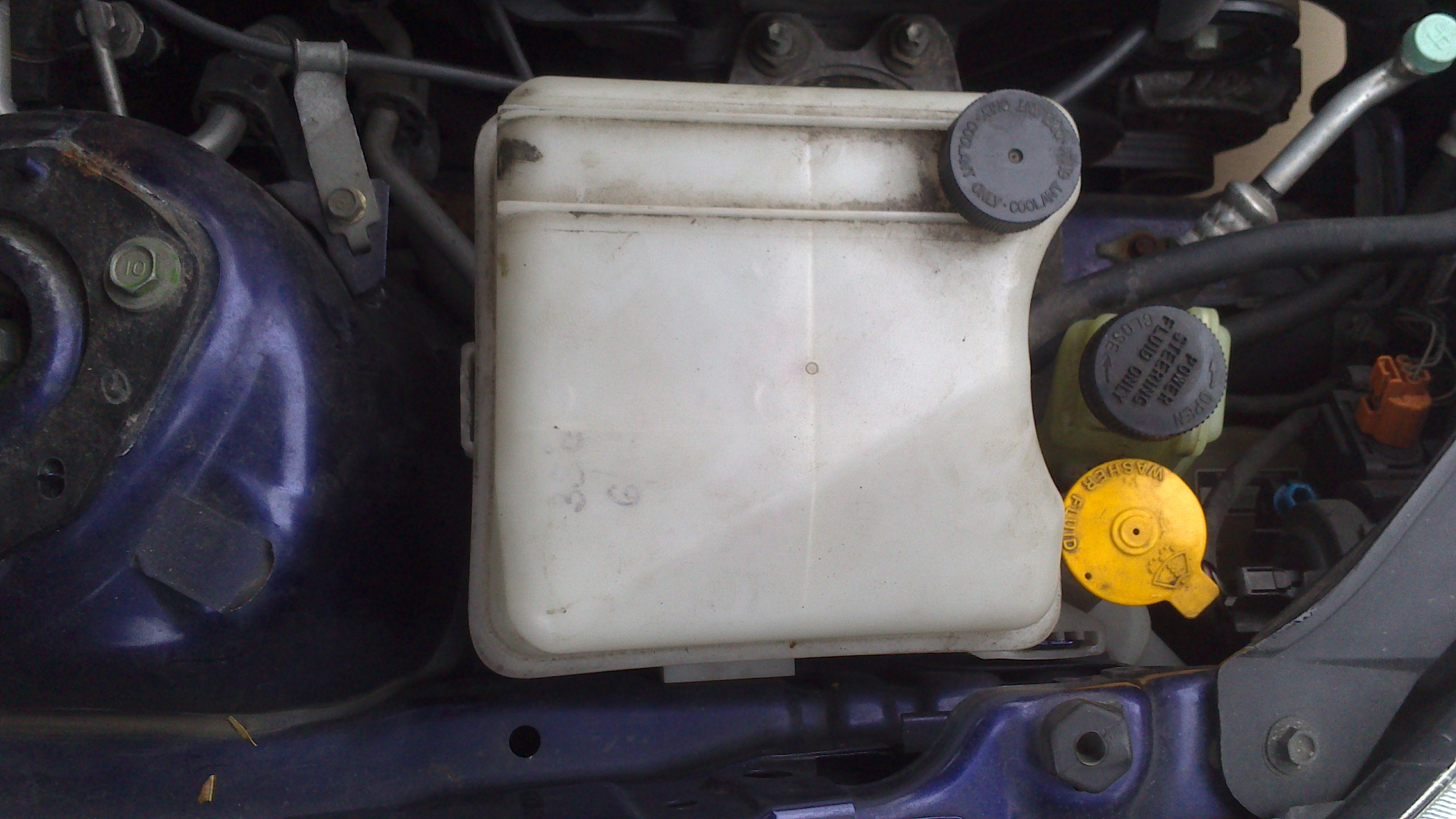

zbiornik wyrównawczy płynu chłodzącego wyciągamy z uchwytów i kładziemy na silniku nic nie trzeba wylewać ze zbiorniczka ani odczepiać rurek.

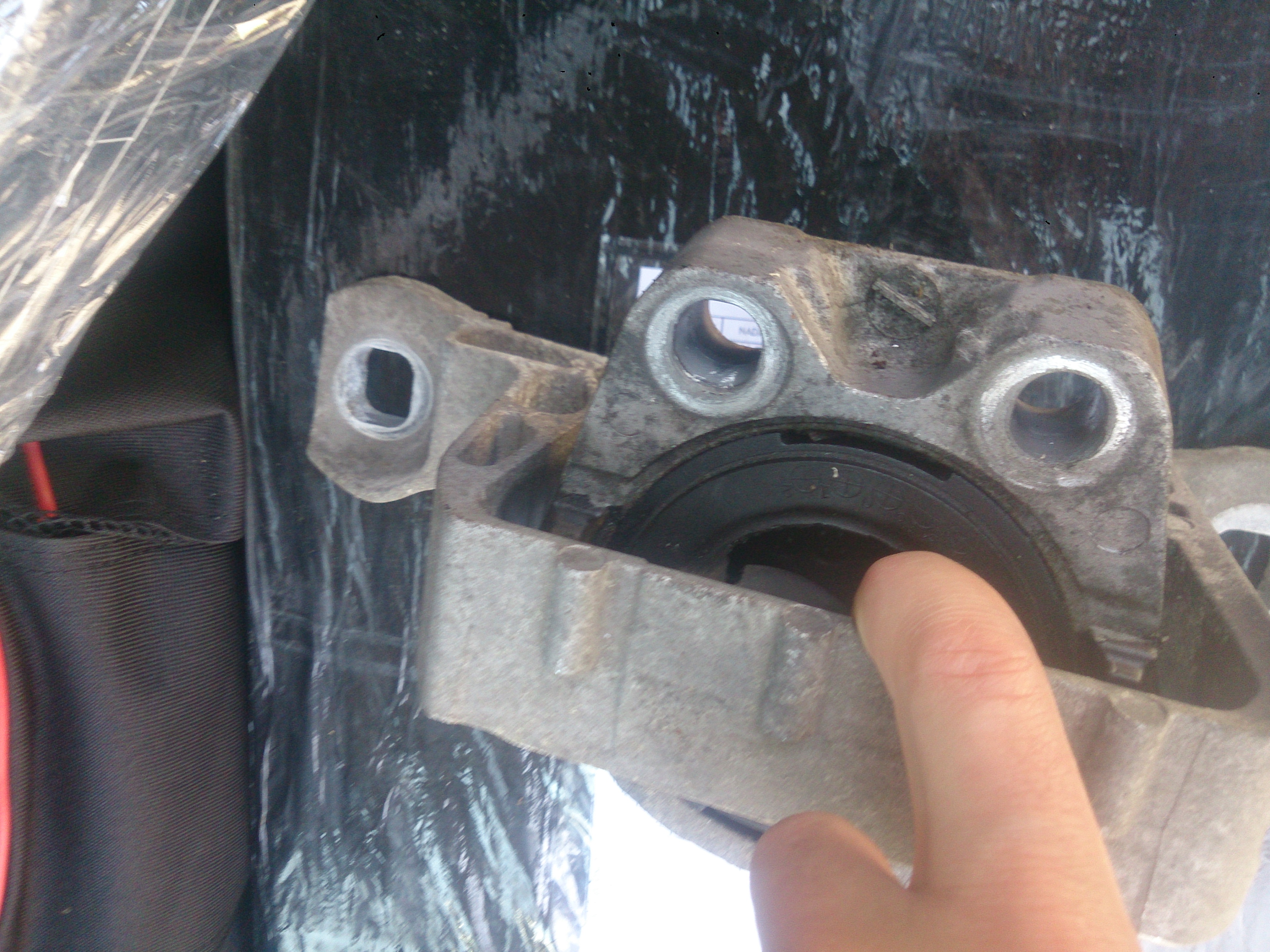

dziura od góry

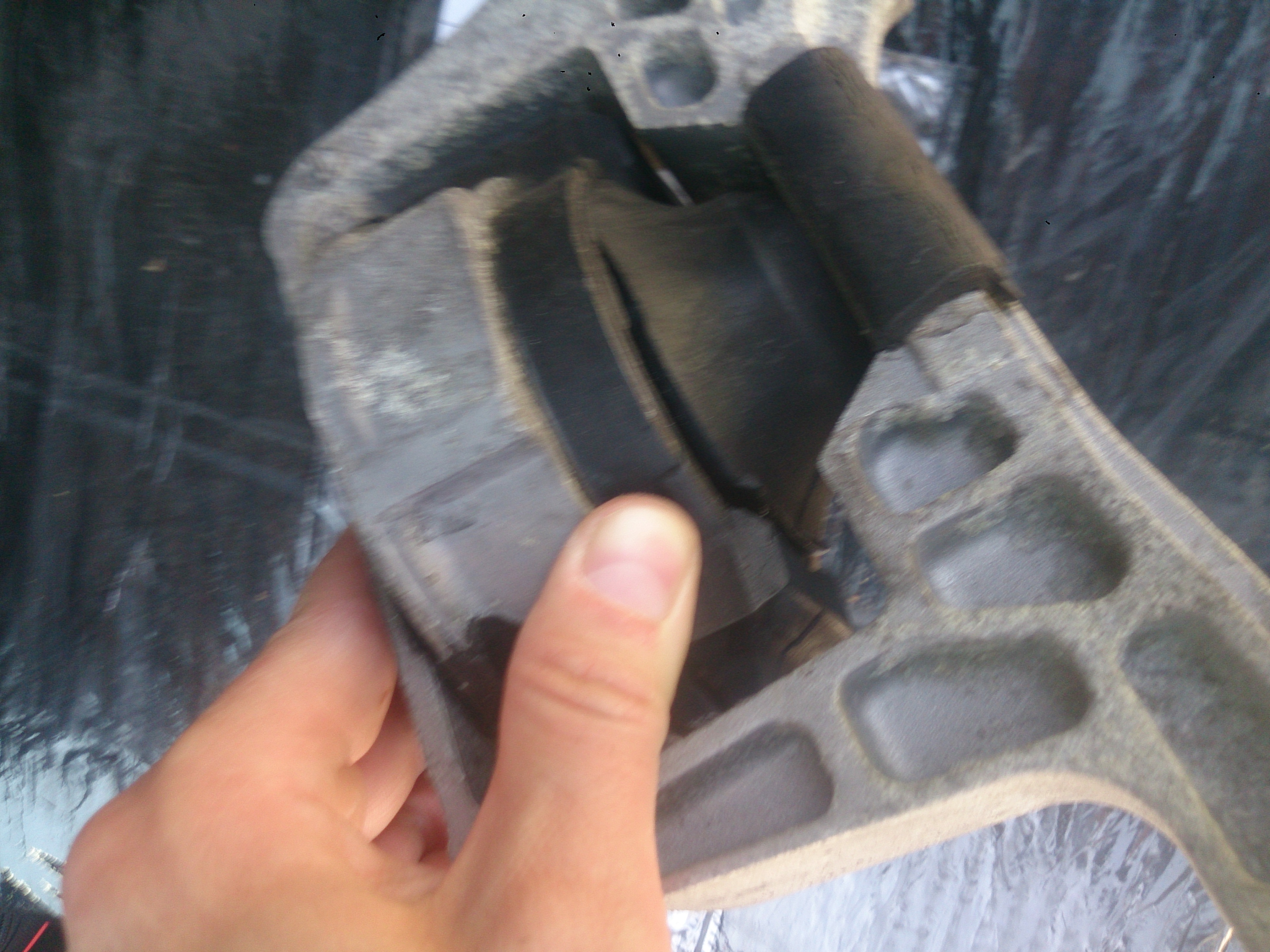

pęknięta od spodu cały środek poduszki ledwo się trzymał
